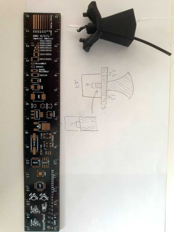

I made a little trick with the important distances (in mm), don't hesitate if my drawing isn't clear enough.
- distance between hole centers: 17mm
- outside diameter of outlet: 6mm
- inside diameter of outlet: 4mm
- diameter of screw holes: 2.5mm
- plate thickness: 3mm
Don't feel obliged to make an exact replica 🙂
Thank you so much !
PS : if you're French (pommeverte) I can explain in French, no problem
This is a 1st version. I think the distance between the 2 mounting holes is 27mm instead of 17 🤨.

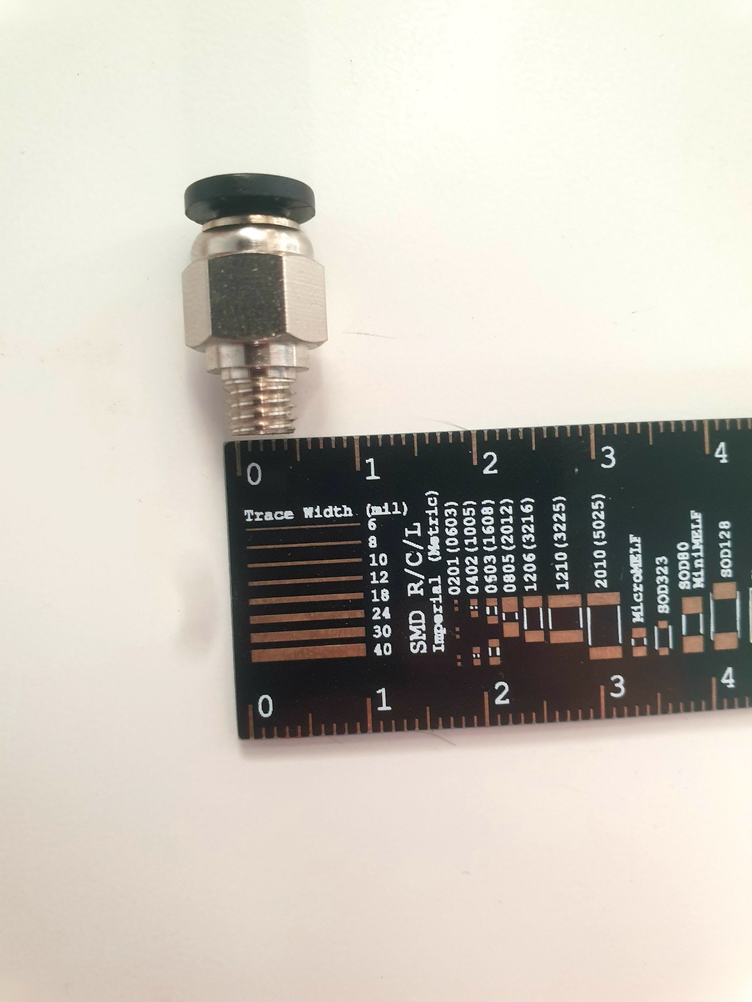

Je me suis trompé c'est bien 27mm (bien vu !) par contre j'ai oublié de spécifier qu'il fallait que la pièce (en photo en dessous) rentre dans les trous en haut du Y (ça fait une vis). Je n'ai aucune idée de si c'est facile à reproduire, j'espère que ça ne te prendra pas trop de temps...
  • Solution
Il y a 6 heures, Tarezze a dit :
honnêtement, je m'en doutais un peu 😅. Si tu as 4 vis M4x10 ou M5x10 voire un peu plus longue, avec leurs écrous, je pourrais reprendre la conception que j'avais faite ici.
Edit: @Tarezze si ce n'est pas le cas, voici la version V2 avec les taraudages pour pouvoir visser les 2 raccords pneumatiques. Je n'ai jamais essayé d'imprimer un taraudage dans ce sens, j'ai un gros doute sur sa qualité 🤔
Splitter_V2.zip
Modifié (le) par pommeverte
Merci beaucoup, je vais tenter d'imprimer ça et je verrai bien si ça fonctionne comme prévu, je pourrai toujours forcer la vis pour agrandir le trou au pire 😅 !
