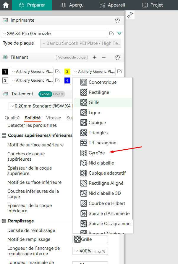

@MathJea j'ai Utilisé Cura pendant des années j'ai tester Pruse et Super Slicer plusieurs, j'ai utiliser pendant un moment Ideamaker, puis perso j'ai tous balancé pour Orca slicer que je trouve plus ergonomique, Aujourd'hui Les 2 slicers que j'utiliser le plus Sont Orca et Bambu slicer 😉 .
Par contre si bien sur que tu as le remplissage Gyroide la preuve en image 😉
il y a 5 minutes, MrMagounet a dit :
Oups.... vaut mieux y voir comme ça que pas du tout🤣🤣, honte à moi. Merci à toi.

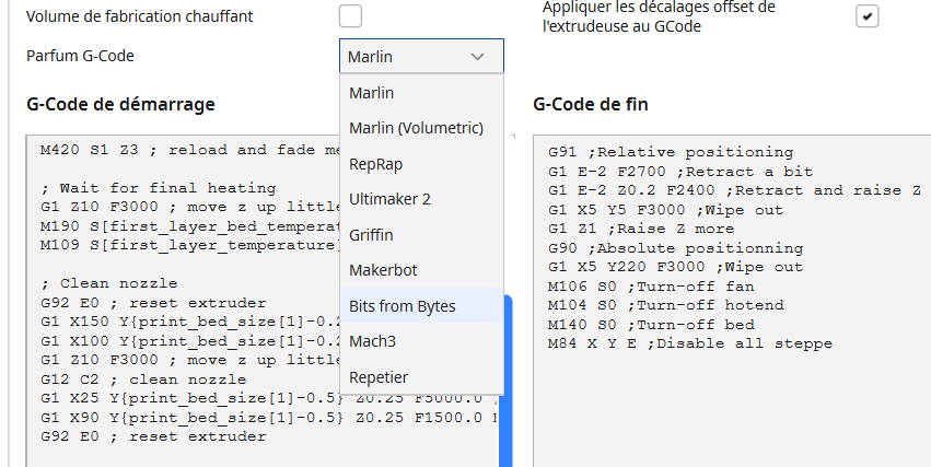

Je suis toujours à la recherche du G-code qui permet le nettoyage de la buse avant impression.
Je viens d'ouvrir Artillery Slicer, je vais préparer une petite pièce à imprimer avec lui et voir si ça va faire le nettoyage de la buse, si ça le fait, il me restera à trouver le G-code en question dans la liste de G-code de début.

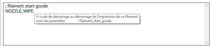

@MathJea ton le Gcode du filament y a le start Gcode de nettoyage de la buse.
c'est juste l'appel de la macro nozzle_wipe 😉
Il y a 1 heure, MrMagounet a dit :
Pas compris se que tu me dis, pas grave ont verra ça après car j'ai plus "urgent" je viens de lancer une impression avec une pièce faire sous Artillery Slicer, petit problème ça me lance "leveling total" j'ai donc arrêté l'impression, car j'allais plus du temps à passer sur le leveling que sur la pièce  à imprimer 🫠
je pense que ça doit se passer ici, mais comme je n'y connais rien en G-code🥲, je sais juste qu'il faut désactiver avec un ";"
J'ai fini par trouver ";"devant G29, mais pas de nettoyage de la buse dans le G-code de Artillery Slicer, bon, dommage, à se demander pourquoi Artillery à cette possibilité sur cet machine et non implémenté dans le G-code du Slicer qu'il propose???... décidément nous n'avons pas des vies facile🤣

Les news, impeccable pour le nettoyage de la buse, au préalable ça fait "la purge" de la buse au fond du plateau parallèlement  à X, du coup c'est bien car tout proche de la zone de nettoyage, par contre va falloir que je trouve se G-code

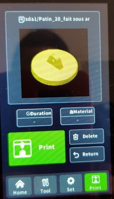

Me faut aussi trouver le G-code qui permet d'avoir sous forme d'icône la pièce que l'on va imprimer (voir photo)

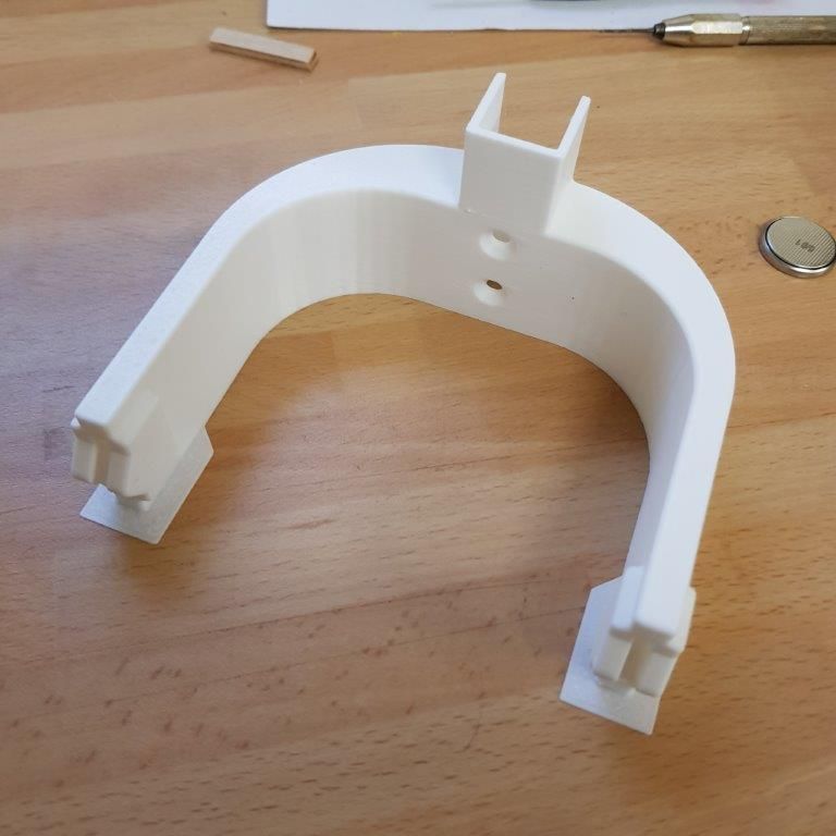

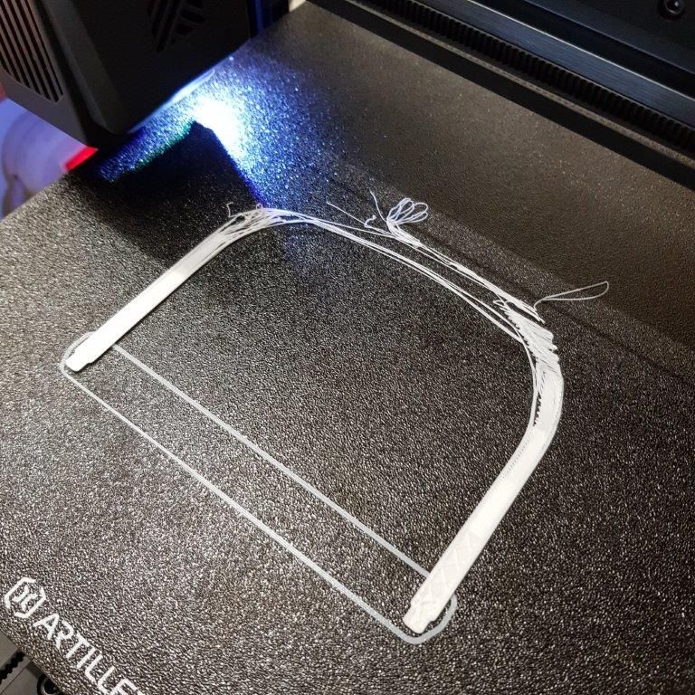

Pour le "home" oublions puisque je n'ai pas se problème avec un fichier *,stl fait sous Orca.
Par contre j'ai un problème avec un fichier *.stl, aussi bien avec Orca que avec ArtillerySlicer😪
Le fichier *.stl a été créé sous Solidworks depuis fort longtemps et utilisé  principalement avec Cura, mais ont s'en fiche puisque j'ai le fichier source, en faite avec Solidworks on peut enregistrer  avec l'extension *.stl
Le problème, j'importe mon *.stl dans Orca (ou Artillery Slicer) de toute façon le problème reste me même avec l'un ou avec l'autre, me faut retourner cette pièce de 180°, ceux même si je l'a mets à l'endroit sous Solidworks (c'est comme ça???...) bref, je la retourne et un clic sur l'icône qui va bien pour la mettre à plat sur le plateau, sauf qu'en réalité ça ne la met pas à plat, pourquoi je dis ça, ben, quand je l'imprime ça commence par me faire des supports ???.. ceux même en ayant désactivé la fonction "support" (à devenir "chèvre")
Là, où c'est le plus fort, j'ai tout de même plus d'un tour dans mon sac, je dis OK, elle n'est pas bien à plat sur le plateau du coup par petites retouche avec l'outil "rotation" et avec le curseur qui permet de voir les couches, je fini par arriver au bon résultat visuel sous Orca, hop, le fichier sur la clé et à l'impression, ho, pas besoin d'aller bien loin, je vois de suite que ça ne va pas le faire, donc j'arrête l'impression.
Pour info. j'ai une autre pièce similaire à celle là, qui elle passe très bien, en faites elle sont pratiquement identiques, c'est uniquement (sur le plateau) la hauteur qui change.
Là, je suis au bout de mes possibilités et comme elles sont faible, je ne sais plus quoi faire.
Ci-dessous, le départ de l'impression, on voit que c'est mal parti, et l'autre c'est la pièce similaire qui elle passe sens porblème
Modifié (le) par MathJea
Difficile de répondre je suis a côté pour voir ce qu'il ce passer mais ta pièce semble pas bien appliqué au plateau.

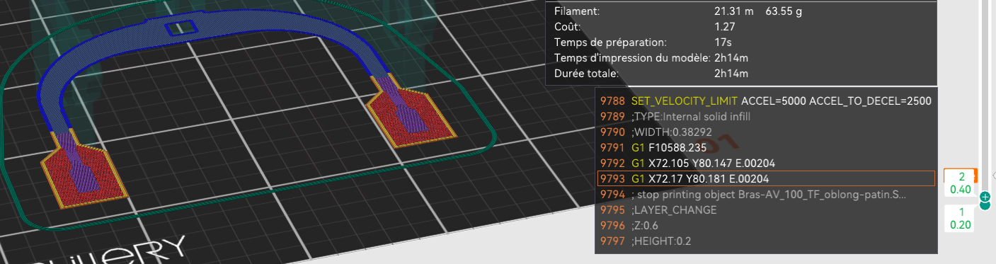

il y a 9 minutes, MrMagounet a dit :
Je comprends, sauf que dans le Slicer elle parfaitement bien à plat, moi, pour le voir je regarde sous le plateau du Slicer🫠

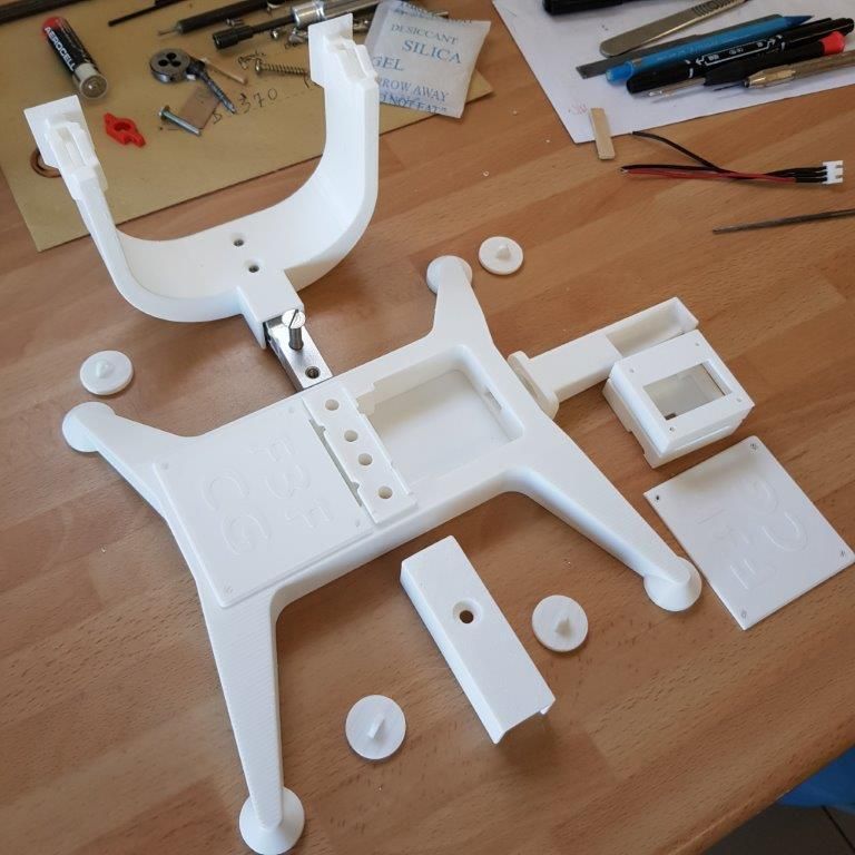

Salut, Bonne nouvelle, se matin (l'homme est plus frais🫠) j'ai recommencé sous Orca avec mon *.stl et utilisé l'outil pour mettre à plat la pièce sur le plateau, ben, cette fois c'est bon, je pense que j'ai du mer..r quelque part, bref, la pièce est en court d'impression, c'est la dernière du puzzle
Oups... l'impression vient de s'arrêter à 5% ????.... avec affichage de la "page" pour changer de filament, heu... je n'ai pas souvenir d'avoir fait quelque chose dans se sens, d'autant plus que je ne sais pas faire. Je pense que tu vas me dire pourquoi, surtout que c'est la première fois que ça arrive 😥 et je n'ai rien changé dans les paramètres de Orca Slicer.
Photo des pièces, qui sont remarquablement bien faites, surtout la précision, rien à retoucher, cette imprimante, hormis les "caprices que je ne comprends pas pour le moment) est vraiment supérieur à la Ender 3 V2 upgradé
La vitesse est super, ça met trois fois de temps qu'avant 🤩

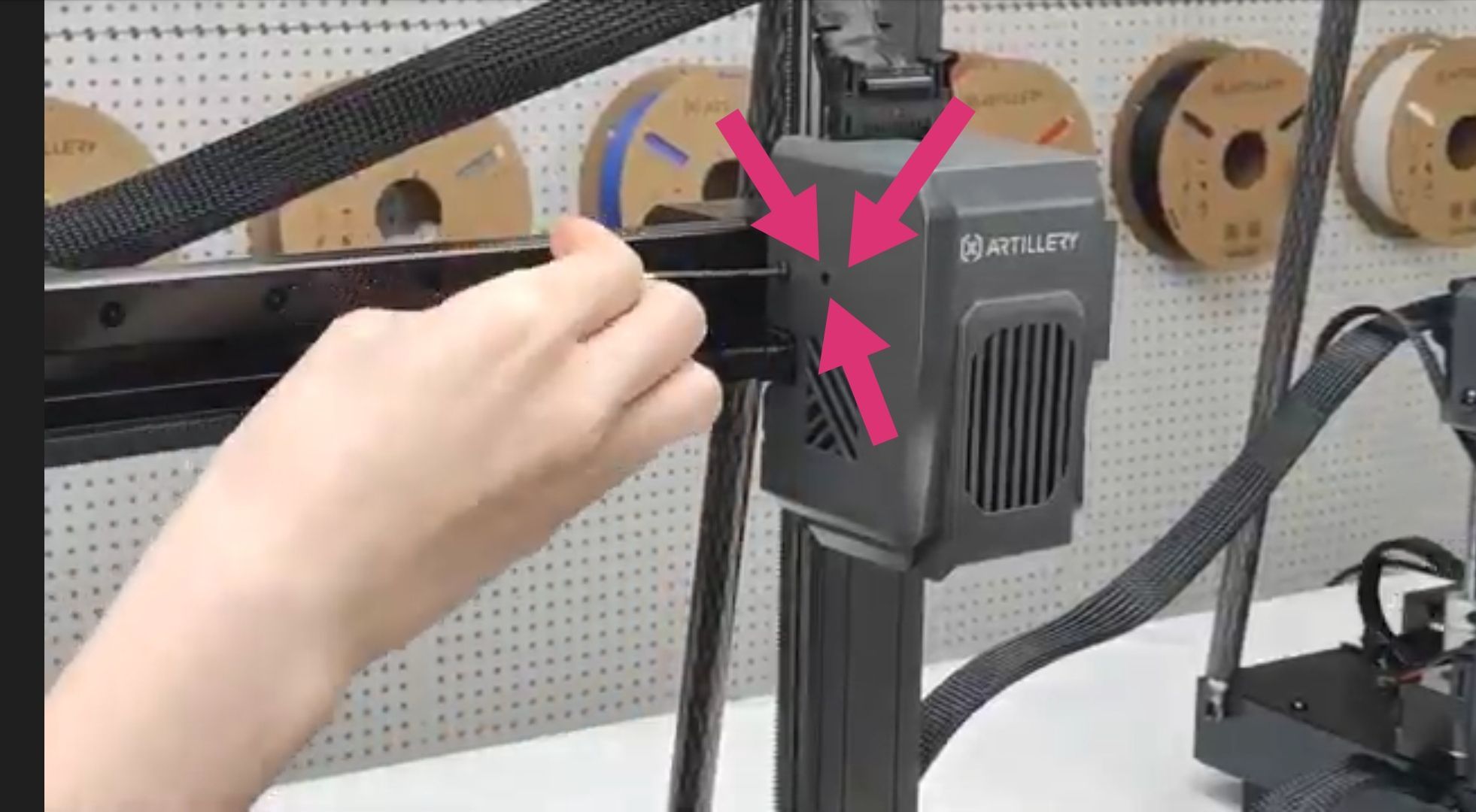

Bonjour à tous .
alors j ai reçu ma pièce du sav et tout va bien j ai aussi une vidéo explicative pour le changement de buse et de corps de chauffe mais je n arrive pas à la poster sur le forum du coup je mets le lien de chez artillery . Si ça peu en aider d autre …
https://drive.google.com/file/d/1EB-cF3CtjOu_7UQi1JsLC3vs_6Rik4g0/view?usp=sharing
La chose que je cherche encore c est la force avec laquelle il faut serré la buse et le corps de chauffe.
si quelqu un a l info je suis preneur
les buses de chez volcano on l air compatibles , en tous cas dans le filetage le diamètre et la longueur mais pas avec la chaussette … est ce que c est capital …

La chaussette faut pas la retirer (sinon tu aura des variations problématiques de temp°) mais en forçant un peu cela passera normalement, pour le serrage le couple de serrage d'une buse est généralement entre 1.8Nm et 2.5Nm 😉.

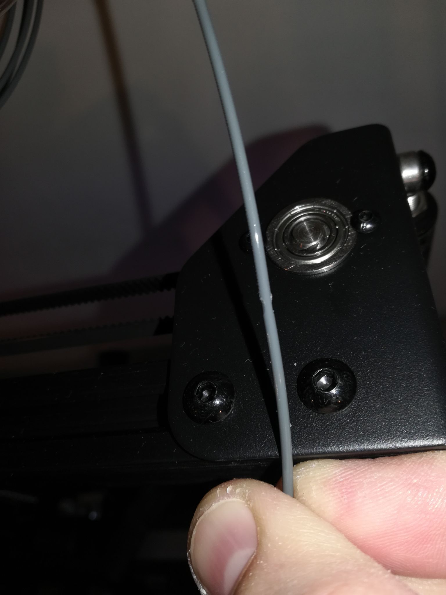

Bon j'ai tous les 4 prints, un print qui passe, soit la pièce se décroche soit l'extrudeur se bouche, mais j'ai réussi à arranger l'accroche avec le plateau Creality+ nettoyage à l'alcool entre chaques print absolument.
Ensuite pour l'extrudeur, il se bouche assez souvent, pourtant avec un PLA plus qu'approuvé, c'est le fabricant de ma ville, Francofil.
Ce n'est même pas lié à la vitesse car ça ce bouche que durant la première couche, quand cette couche passe, vitesse rapide c'est ok. Ma pièce comporte des écritures sur le dessous, ce qui fait beaucoup de mini extrusion et de rétraction concecutive. À mon sens j'aurai besoin d'imposer une longueur d'extrusion minimum afin qu'Orca retiré les toute petites extrusion de moins de 1mm. Car la buse en full métal qu'à la X4 Pro fini par grignoter le filament an niveau des dents d'entraînement.

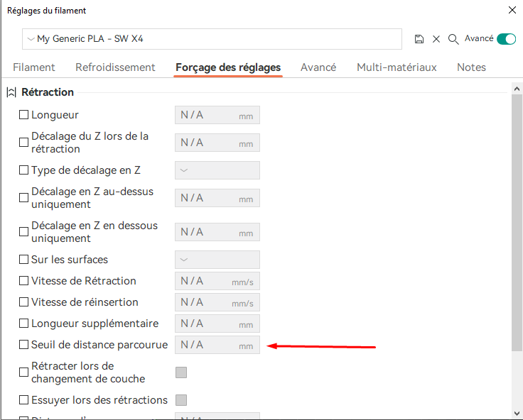

Si tu sais où il y a une option pour limiter l'extrusion de petits segments je suis preneur, il y avait ça dans Simplify.

@christopher vimare alors perso moi j'ai pas de soucis et j'ai imprimer pas mal de fleur de vie pour ma femme et cette impression demande pas mal de retraction consécutive lors de la première couche ici aussi.
Mais pour ce qui est de ta demande regarde ici.
tu peu indiquer de faire une retraction qui si le déplacement est supérieur a la distance indiqué en mm cela peu être utile pour toi.
il y a 52 minutes, MrMagounet a dit :
Oui j'ai tenté cette solution, j'ai réussi à imprimer en mettant la valeur à 15. J'ai fais l'impasse sur quelques défauts. Mais puisque ça arrive sur la première couches, et que la pièce est déjà sortie bien imprimée malgré que sur les couches du haut j'ai également les même rétraction, je me demande si cela n'a pas un lien avec la vitesse/chaleur.

Bon après plusieurs essais en passant par l'interface klipper en faisant des extrusions 10mm puis rétractation 10mm, consécutivement, j'arrivais à provoquer le même grignotage du filament. Le truc le plus étonnant surtout, c'est que le creusement démarrant, le creu bloquait le fil et c'était un cercle vicieux.
J'ai donc serré la vis juste ici, jusqu'à ce que l'extrudeur claque en raison du débit d'extrusion trop important pour une buse 0,4mm, j'ai fais mes essais à 20mm/s.
J'ai desséré la vis de l'extrudeur un petit peu, puis j'ai refais des essais à la valeur max dans mon profil Orca, soit 16mm/s max. Au final plus de creusements et plus de claquement, en montant à 20mm/s et avec plein d'extrusion/retraction, j'ai fini par entendre l'extrudeur claquer, mais sans creuser le PLA.
J'ai mis ma retraction à 0,4mm, ajouté 3mm en valeur de déplacement minimum avant restraction et tout relancé.
 Maintenant ça marche, on verra dans 5h le résultat ^^
