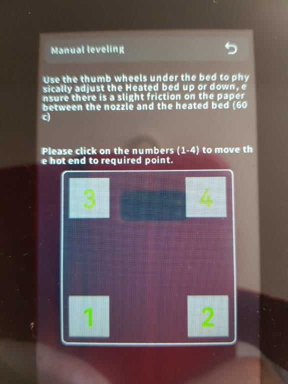

Bon, je viens de faire la mise à jour, problème (le chat noir???...) pour faire le manuel leveling, je tombe sur cette vue d'écran avec 4 "touches 1, 2, 3 et 4 non fonctionnel ???....
Je passe par Set/Cal/z-offset, cet manip est à faire trois fois avec la feuille de papier, puis Save&Exit, ensuite j'ai la main pour Manual leveling, sauf que la suite c'est ça pour moi???... photo jointe

peut etre qour la SW4 pro c'est comme ça car pour la plus c'est six points
il y a 22 minutes, babz a dit :
Sauf que les 4 points qui sont à l'écran sont non fonctionnel😥, bon, je viens de me dire "faut peut être en température" ben non, les points ne sont toujours pas fonctionnel.

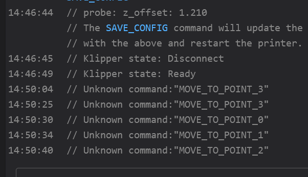

Pour info. j'ai refait la mise à jour, pour rien semble t'il, je viens de voir sous Fluidd qu'il se passe quelque chose lorsque je touche chacun de points de l'écran, du coup pourquoi ça n'obtempère pas????.....

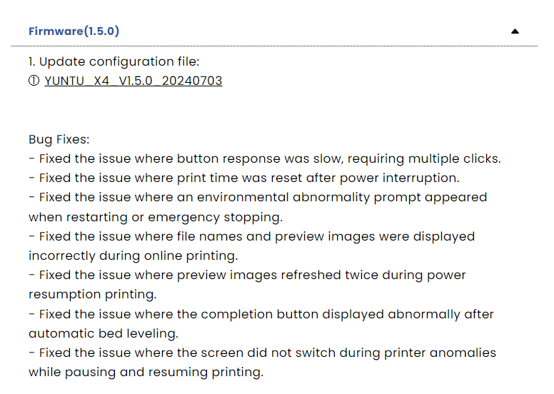

c'est cette version la dernière

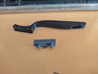

Vu que Artillery envoie plusieurs pads silicones lorsqu'on achète leur kit de remplacement de la brosse qui est a bout du plateau, j'ai bricolé une brosse manuelle, pour nettoyer la buse.
Les pads d'Artillery se clipsent dans la brosse manuelle
Dispo là: https://www.thingiverse.com/thing:6700455
Vous pouvez aussi essayer de vous en servir comme brosse à dents, mais je doute de l'efficacité

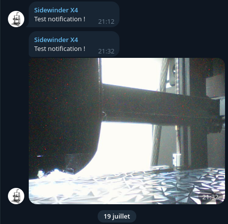

Tu peux t'en servir pour envoyer des notifications (+ capture de la webcam) lorsque l'impression est finie. C'est largement suffisant, plus besoin d'installer le service telegram_bot.

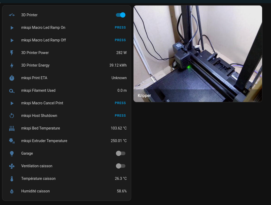

Voila ce que ca donne dans Home Assistant
et pour la gestion d'énergie, j'ai une automatisation qui fait que si l'imprimante est "idle" depuis plus de 15 min et que la temperature de la buse est sous les 80 home assistant lance un shutdown pour faire un arrêt propre et ensuite la prise zigbee est coupée 😛
