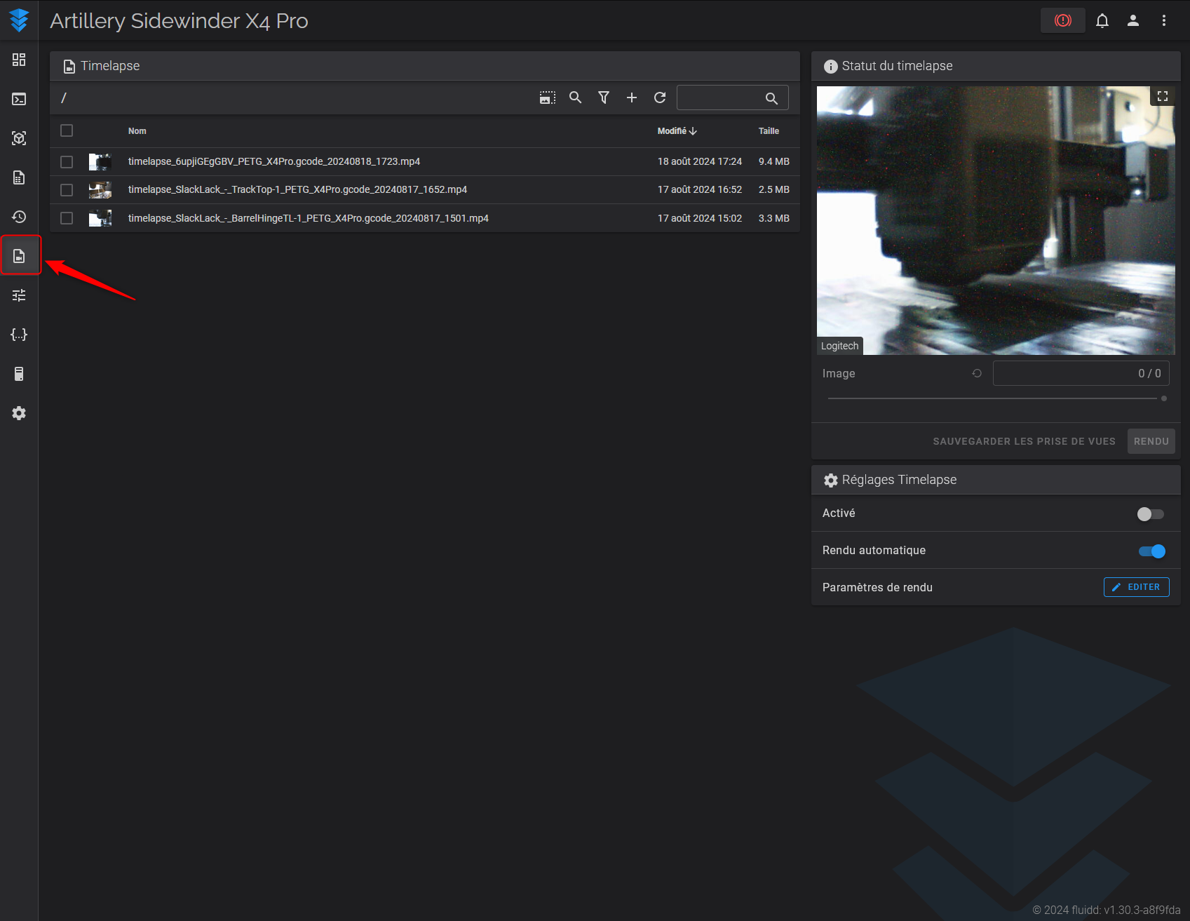

j'ai vu qu'on peut faire du time laps ,quel réglage faut il faire pour que le menu apparaisse ?
j'ai vu ça dans la vidéo de la cam qu'ils vendent,apparement c'est inclu dans le dernier fw que j'ai installé,je ne sais pas trop rentrer dans le coeur de la bête concernant Klipper.
il y a 58 minutes, babz a dit :
Je pense que c'est leur caméra qui fait tout le boulot, une fois connecté avec le connecteur double usb, elle enregistre sur la clé usb. D'où sont prix. On peut considérer que c'est une extension de notre imprimante.
J'essayerais bien les tuto à @llaumguimais je suis pas très à l'aise 😁, non plus, aux paramétrage de Klipper. 😥

Franchement le plugin et tu contrôles via fluidd :

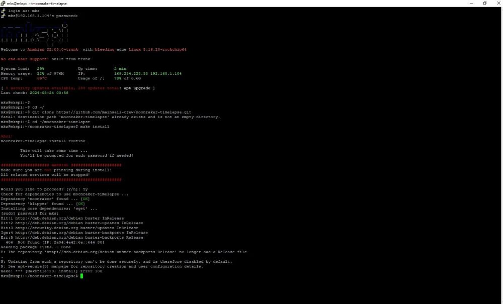

Bonjour @llaumgui j'ai essayer e plugin et j'obtiens cette erreur.
Normal... Debian 10 n'est plus supporté et il n'y a plus de dépôt backport. Il faut le désactiver :
cat /etc/apt/sources.list
deb http://deb.debian.org/debian buster main contrib non-free
#deb-src http://deb.debian.org/debian buster main contrib non-free
deb http://deb.debian.org/debian buster-updates main contrib non-free
#deb-src http://deb.debian.org/debian buster-updates main contrib non-free
#deb http://deb.debian.org/debian buster-backports main contrib non-free
#deb-src http://deb.debian.org/debian buster-backports main contrib non-free
deb http://security.debian.org/ buster/updates main contrib non-free
#deb-src http://security.debian.org/ buster/updates main contrib non-free
Je finis mon caisson et je MAJ la debian !

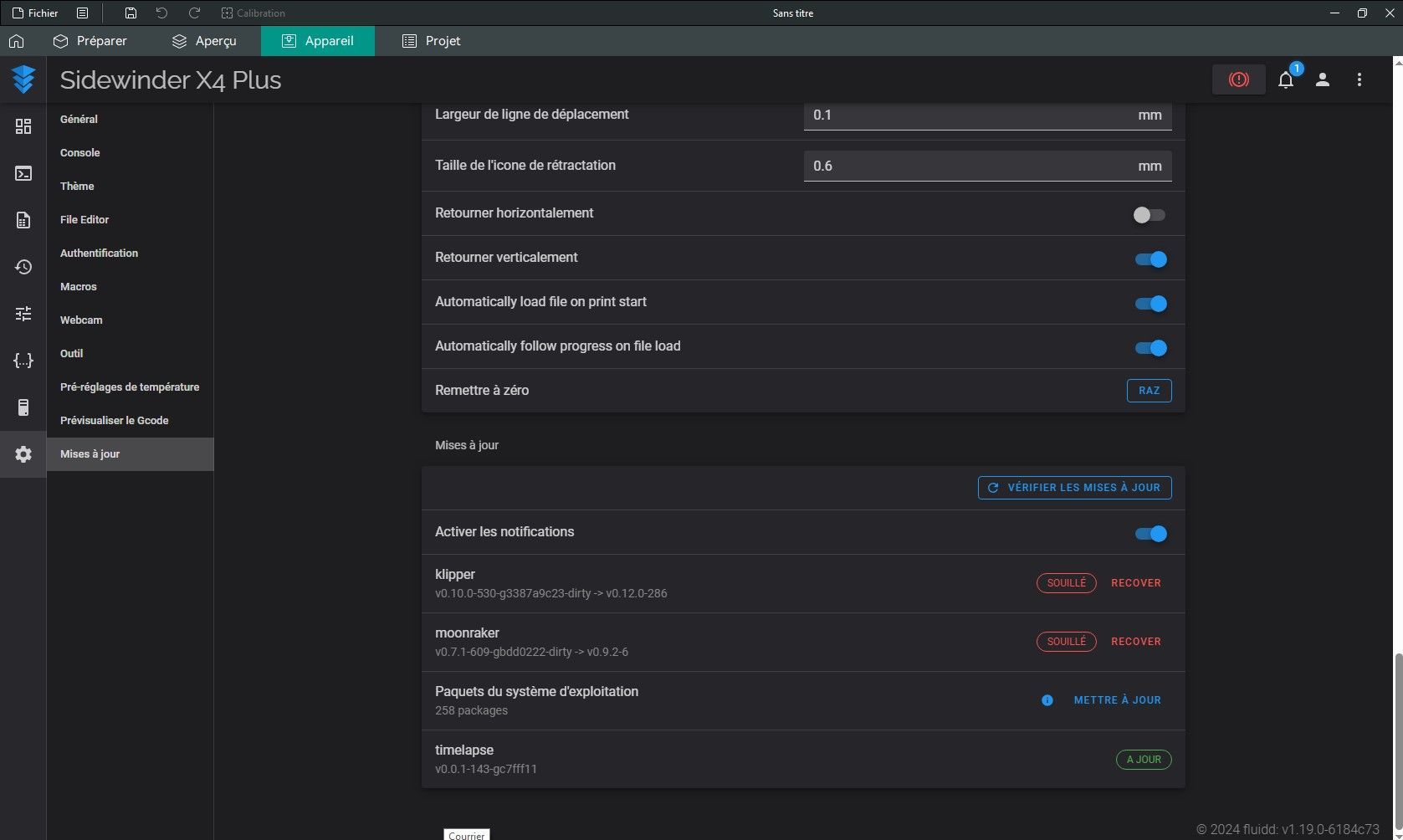

Ça reste des notifications, ça me propose de mettre à jour klipper, Moonraker et les paquets du système d'exploitation. Ça n'a rien changé à son fonctionnement.
J'ai commandé un emmc 32Go et son adaptateur usb.
Mais là je touche plus à rien. 🤣🤣
