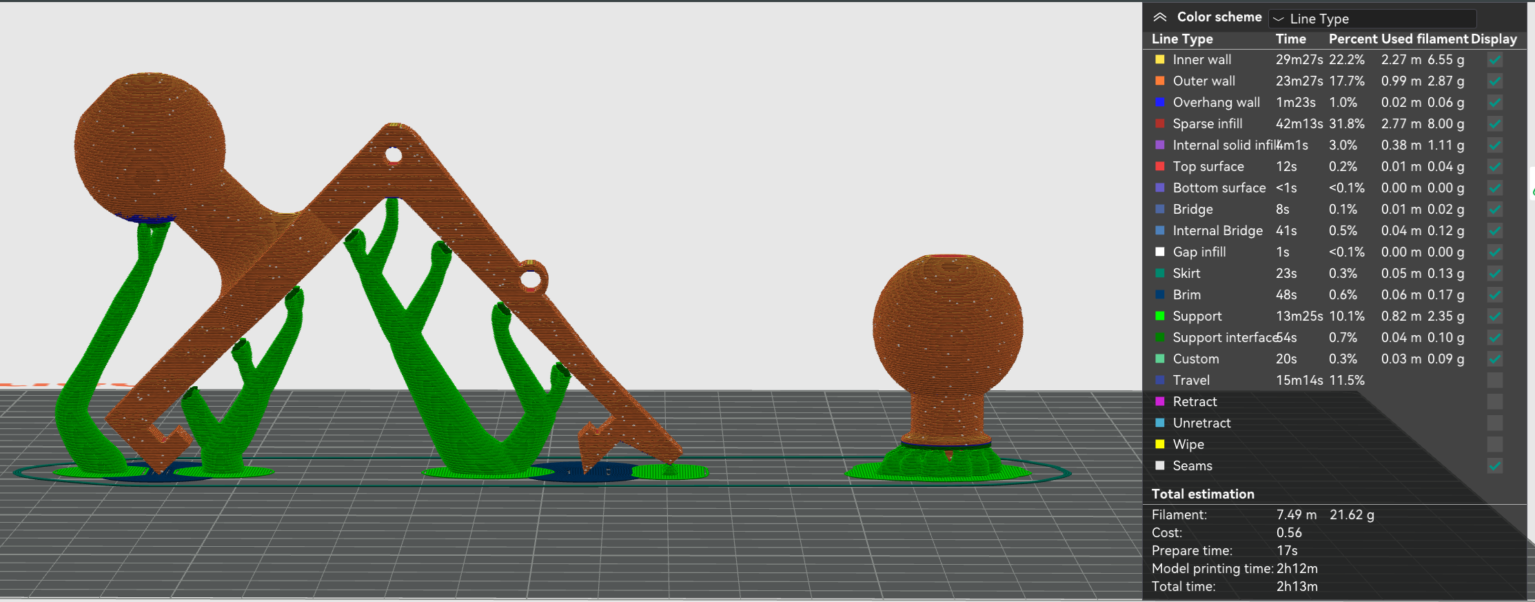

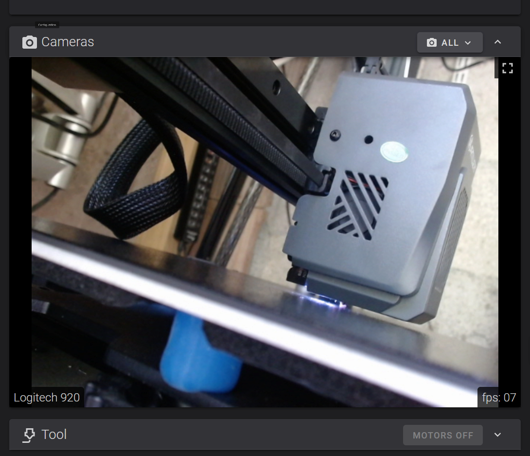

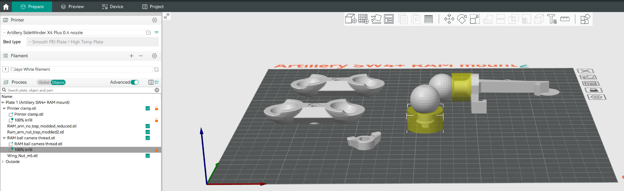

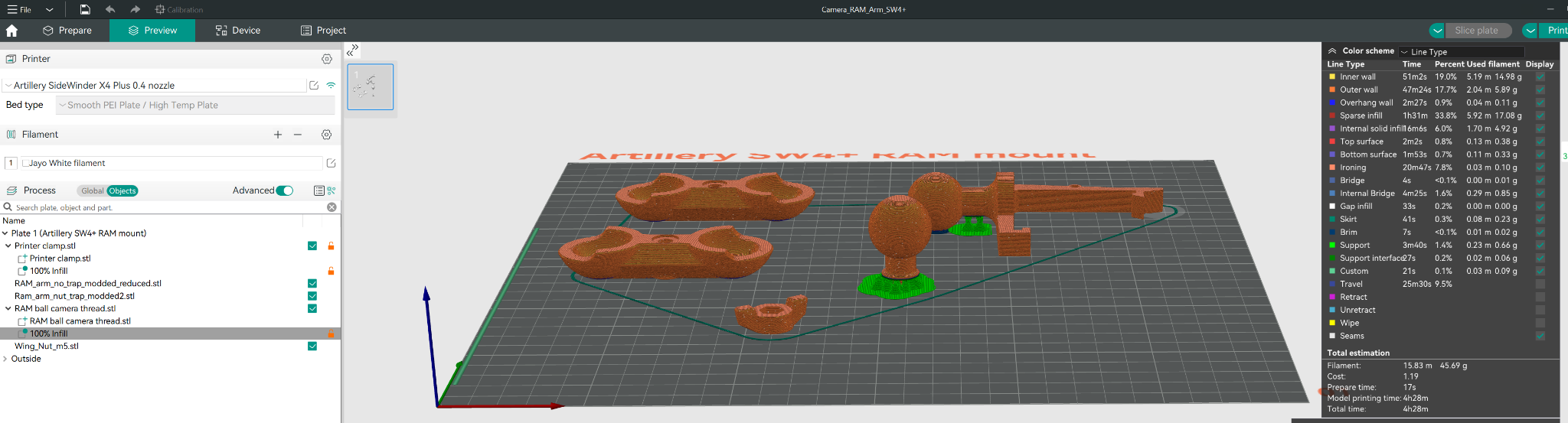

Je suis en train de bosser sur une alternative pour la webcam. J'ai mixé des modèles trouvés sur thingiverse, pour un montage avec boules RAM
Je suis le seul intéressé par un montage à cet endroit?  Si ça intéresse du monde, je posterai les fichiers une fois que j'ai une version vraiment fonctionnelle (c'est pas encore le cas)

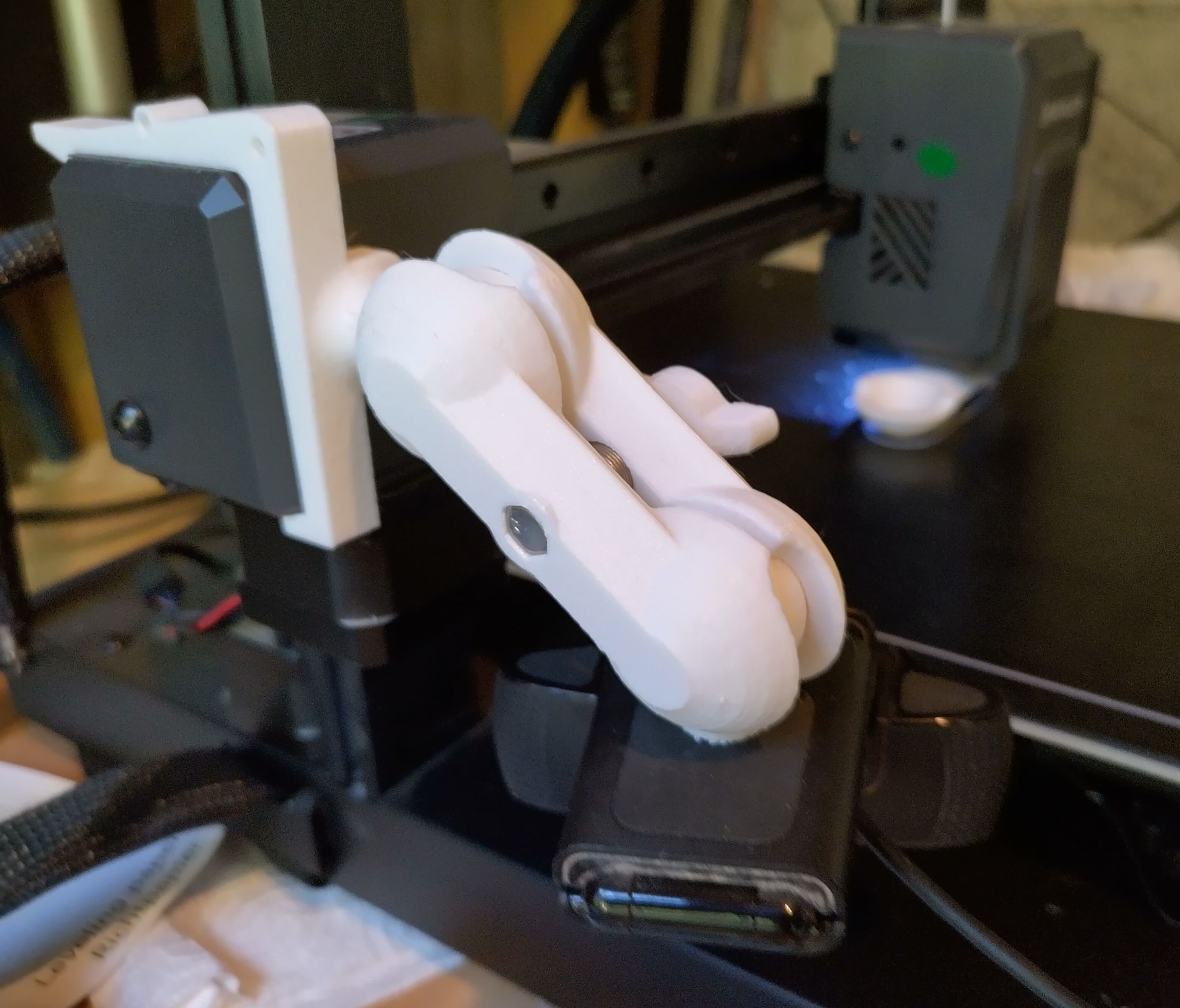

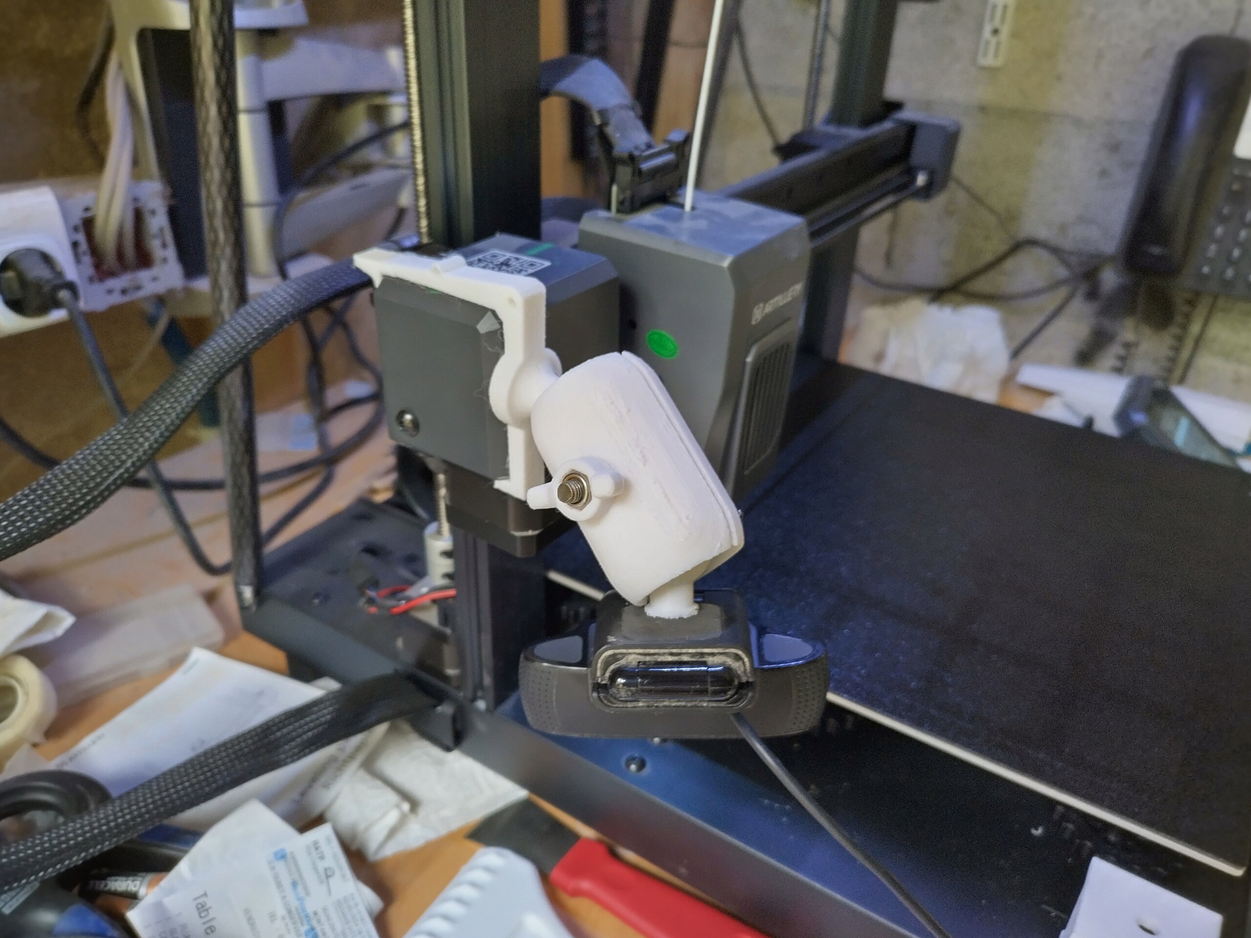

Bonne idée de se relier sur la partie gauche comme tu le fait, je n'ai pas de boule RAM sur ma cam à 9Euros, je vais m'inspirer de ton post, merci pour le partage 👍
L'idée n'est pas de moi. Je me suis inspiré de çà: https://www.thingiverse.com/thing:6527962. Mais je n'aime pas son système de bras articulés.
J'ai choisi de modifier ça en boules RAM, car c'est modulaire. Si demain je change de Webcam, du moment que je peux lui monter une boule RAM, ça ira. Là j'en ai imprimé une avec le filetage au format appareil photo (1/4", je crois), en découpant un bout de pièce sur le kit de @Philippe Lagane. Ça me permet de monter ma Logitech 920. Mais je vais aussi préparer quelques autres types de boules RAM.

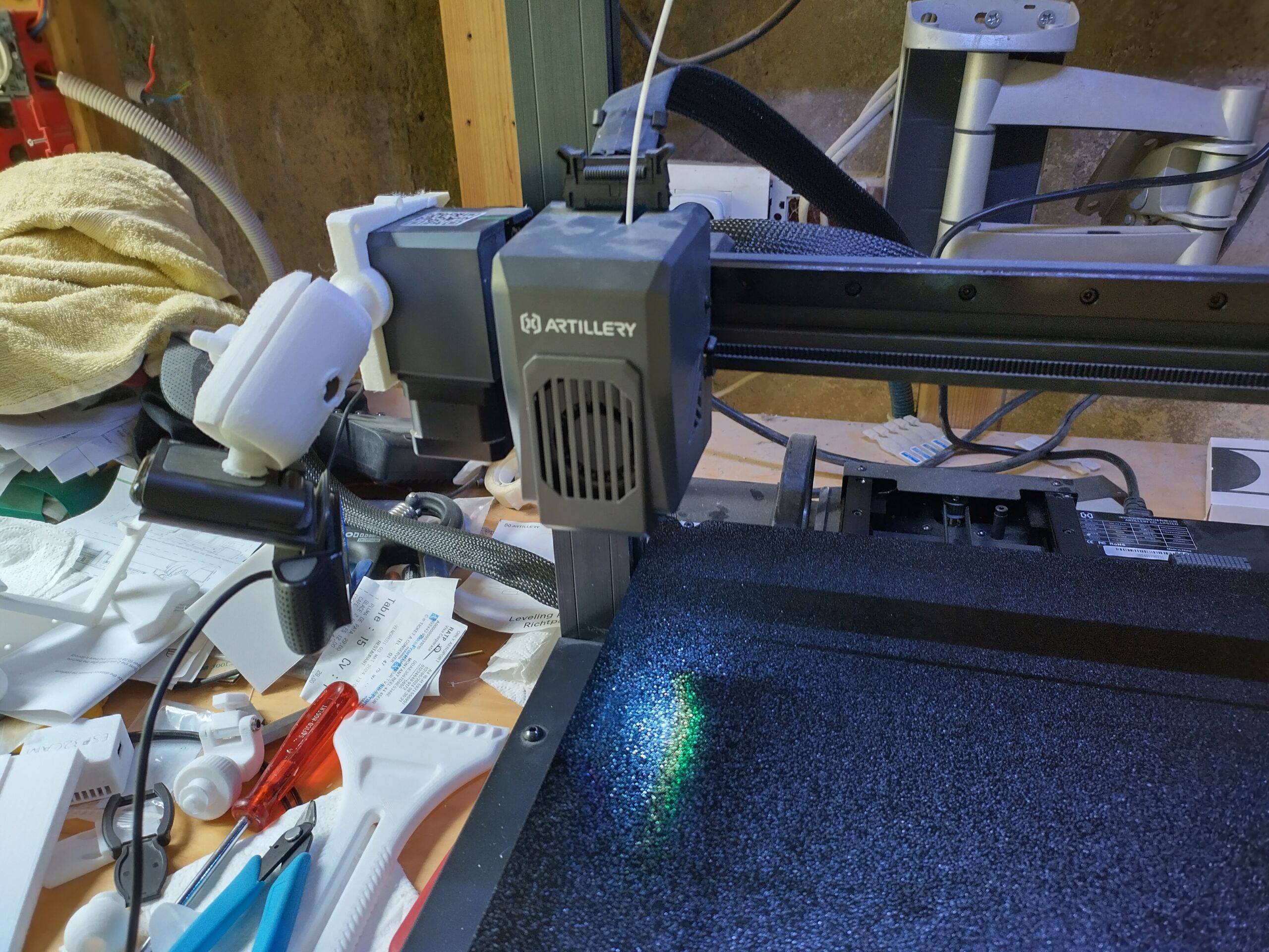

Il y a 17 heures, LilYoda a dit :
c'est celui que j'ai installé avec le bras court ça le fait bien
