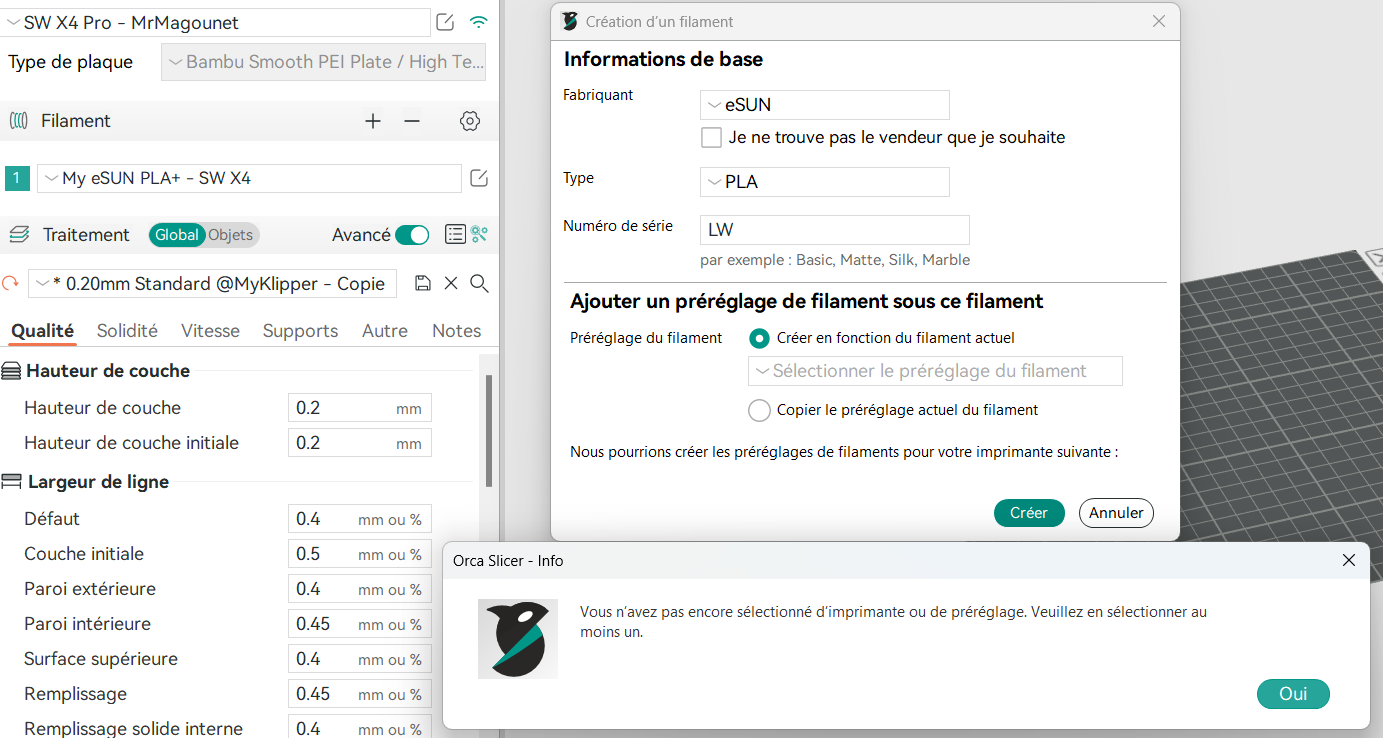

Je ne sais pas comment ajouter des filaments dans Orca Slicer, exemple, me faut le PLA-LW et le PLA-ST, il y a peut être ici un sujet dédier à Orca Slicer.

@MathJea tu fait que qu'il te demande indiqué un imprimante a qui ajouter ton filament
tu seletection l'imprimante et le prereglage a recopier et après qui le modifiera après l'avoir selectionné 😉

@MrMagounet Merci à toi pour l'aide, ça ne le fait pas parce que je n'ai pas d'imprimante du fait que j'ai ton profil (ou pas???...)
Regarde la copie jointe, en haut à gauche et dans "Type de plaque" c'est grisé avec un nom d'imprimante certainement par défaut, c'est pour ça que je demande si je peux mettre à jour ma version d'Orca, la nouvelle version intègre la SW X4 Pro🫠

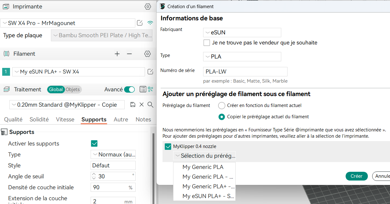

Comme j'ai installé cette nouvelle version sur un ordi que je viens de me monter, je vais essayer pour voir si je peux créer un nouveau "profil de filament", mais bon, c'est le PC portable que j'utilise pour imprimer 🤩
Tu peux ajouter et degriser la zone plaque cela ce definit dans le profil, et tu as une imprimante selectionné tu as le miens cela change rien , après j'utilise la 2.20 de orca avec mon profile sa fonctionne
Sur le nouveau PC avec Orca 2.2.0 ça donne ça

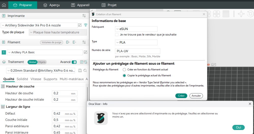

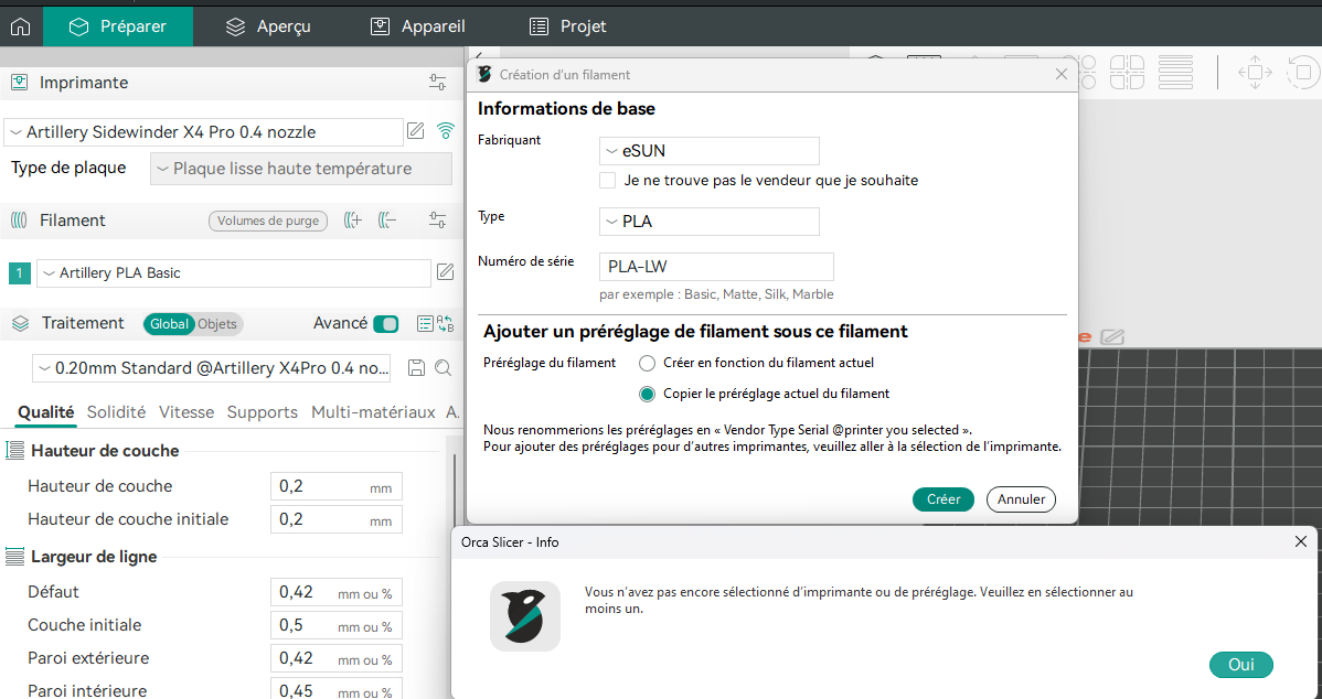

Bon, finalement j'ai installé la V 2.2.0 par dessus la V  1.9.1, c'est bon ça me garde ton profil, c'esr juste que ça m'a passé la Qualité/Largeur de ligne avec les valeurs en %, je verrais ça plus tard.
Cette fois j'ai réussi à créer mes profils PTU et PLA-LW, restera à peaufiner tout ça avec les valeurs que j'ai et qui son donnait par le fournisseur de projets modèles volants, c'est en anglais, pas grave je passe Orca en anglais !!!!.... mais il reste des paramètres que je ne trouve pas, je reviendrais avec se que je ne trouve pas🫠

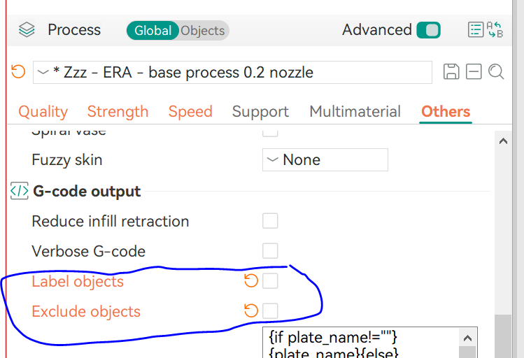

Hello,
lors d'une impression, lorsque je regarde la console, il y a les messages suivant qui arrivent à chaque couche:
Unknown command:"EXCLUDE_OBJECT_START  et  Unknown command:"EXCLUDE_OBJECT_END
Peut-on supprimer ces commandes dans Orca?
Sur la première page, i y a un lien vers le guide de Mr Magounet pour activer la fonction "exclude object" sur la SWX4 (et SWX4+)
C'est le mieux, car la fonction est somme toute utile
Sinon, dans Orca, il faut décocher les deux cases là

Si il te faut activé dans moonraker enable_object_processing:  pour gérer l'exclusion object faudrait que je le retest depuis que je suis passer en 3.15 voir si c'est stable car en l'utilisant avec la version initiale j'avais des plantages recurrent.
Sinon dans Orca faut desactivé le label object et exclude object ici.
NB : @LilYoda tu m'a grillé de 2 sec 😄

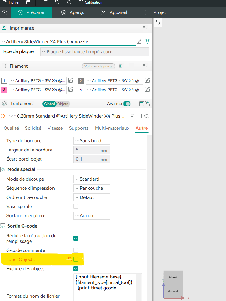

Bien sur que tu peux changer la largeur de la bordure dans Orca mais reste pas en auto passe en manuel en choisissant quel type de bordure tu as besoin suivant ta pièce.

Moi, je n'ai pas résolu le problème de jupe, sous Prusa je n'ai pas cette jupe, pas essayé avec Cura
il y a 4 minutes, MrMagounet a dit :
C'est ce que j'ai fait mais à moins que ce soit une erreur de ma part, la bordure restait tel quel. De même que quand je lance l'impression depuis l'ordi, impossible de désactiver le flow calibration, à moins que ce ne soit possible que pour bambulab. Mais bon pas grave j'ai pu quand même faire ma batterie de test.
il y a 7 minutes, MrMagounet a dit :
@MrMagounet Merci à toi pour le Auto/Sans bord, c'était ça mon problème de jupe, cette fonction à du rajoutée, car avec la V1.9.1 je n'avais jamais rencontré se problème
