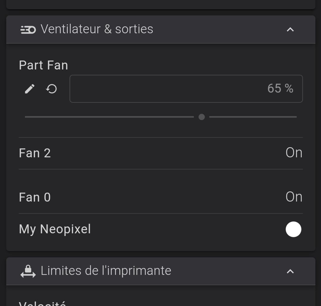

Tu as la possibilité d'allumer la neopixel.
Screenshot_20241110-133538_SamsungInternet.thumb.jpg.c3422355e012593749a45b384c3f4af4.jpg
En cliquant sur le rond blanc ça l'allume et ça change la couleur.
Je confirme qu’en appuyant dessus et mettant la couleur verte par exemple, il ne se passe rien. Vous pensez qu’elle aurait pu cramer?
Re tout le monde, pouvez vous regarder les vidéos postées et me dire si c’est pareil chez vous ? 🤔

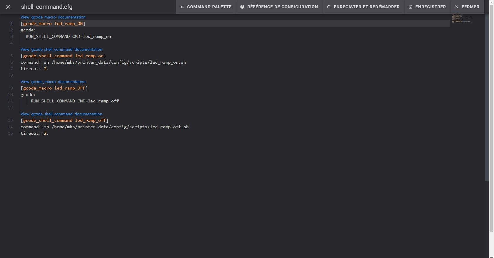

Tutoriel sur le contrôle de la barre led via Fluidd & Mainsail
Le tutoriel est disponible ici, un grand merci a @Darkos pour cet excellent travail, qui aidera grandement pas mal d'utilisateurs
Un super travail et partage de @Darkos👍
Et si tu n'y arrive pas on pourra se parler en privé. 👍

Justement ça ne fonctionne pas. Quand je lance kiauh, ça me dit tout de suite qu’il faut python 3.8 et il ne se lance pas. Je suis bloqué à cette étape et je ne suis pas un pro de Linux. 😒
