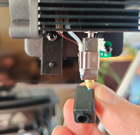

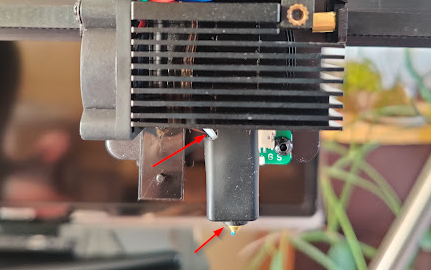

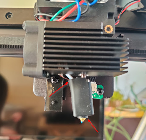

J'ai reçu le SW X4 Pro, sans surprise, la chaussette de silicone était a l'envers, et le plateau desserré, ainsi que les courroies, et qq vis pas serrées.
J'ai pris des photos, je vous fait un post détaillé, j'ai pas encore imprimé alors j'y vais.
Coté mécanique elle respire la santé, c'est vraiment de la bonne qualité.

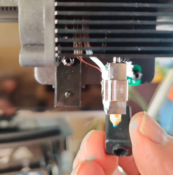

Alors voila qq photos qui pourront aider ceux qui hésitent, c'est pas sorcier, on enleve le capot de la tete avec deux vis, une de chaque coté, on pose le capot sur le rail horizontal:
Voila la tète et sa chaussette, ou voit que c'est de travers et que ce n'est pas ajusté en bas, et en haut les cables passent mal...
On sort la chaussette en la tirant ver le bas:
On la retourne:
Et on la remet en place, c'est beaucoup mieux:
Les fils on leur logements pour sortir, et la buse sort bien de la chaussette !!!

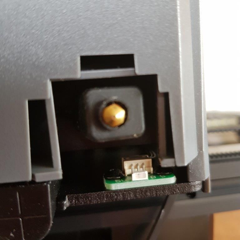

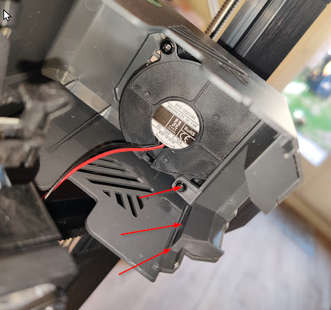

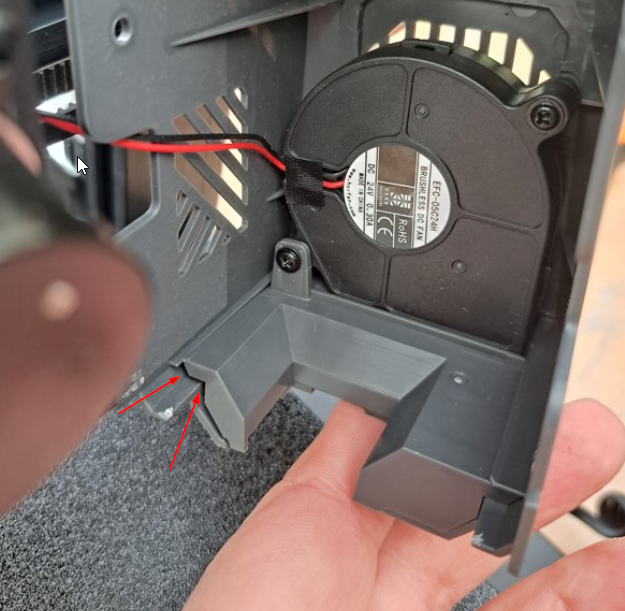

Reste a remonter le capot, ouppsss le carter de guidage de l'air est de travers, c'est pas bien ajusté, je desserre la vis qui tient aussi le fan, et je le replace, la c'est bueno!

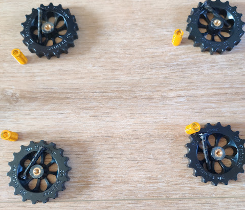

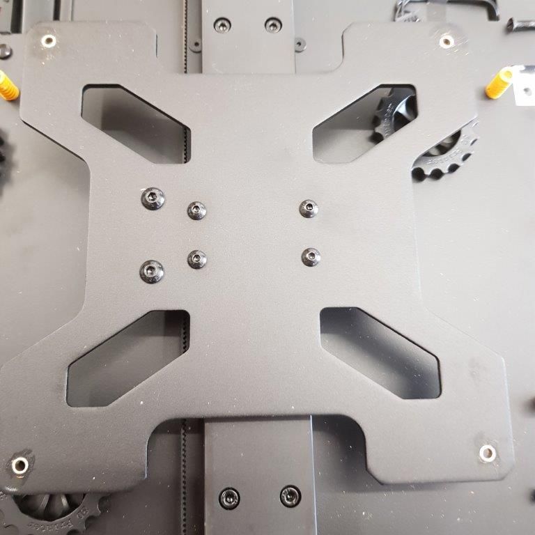

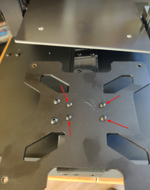

Pour le plateau, pas de panique; c'est juste 4 vis a retirer pour accéder a la fixation du plateau sur le rail...
Les quatre mollettes de réglages, les vis, les ressorts:
Le plateau est déposé gentiment au fond, pour accéder aux vis de fixation du plateau sur le rail:
Ces vis là sont a vérifier, deux étaient desserrées:
Donc pour moi le montage; faut pas se presser c'est pas un concours de vitesse; faut bien ouvrir les yeux, et tout vérifier:

Tiens @MrMagounet tu as le même problème que moi, au niveau de l'ajustement du carter guide air du ventilo de la tête, j'ai repris ta photo sur l'article du Blog SW X4 Pro:
Desserre la vis et tu pourra l'ajuster correctement et ensuite resserrer la vis, et fini les fuites 😊

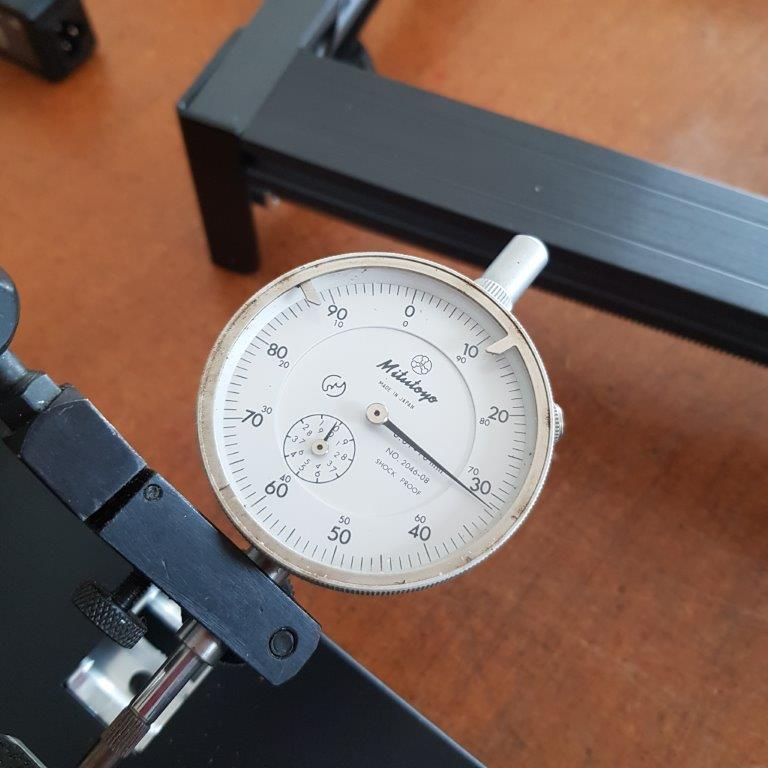

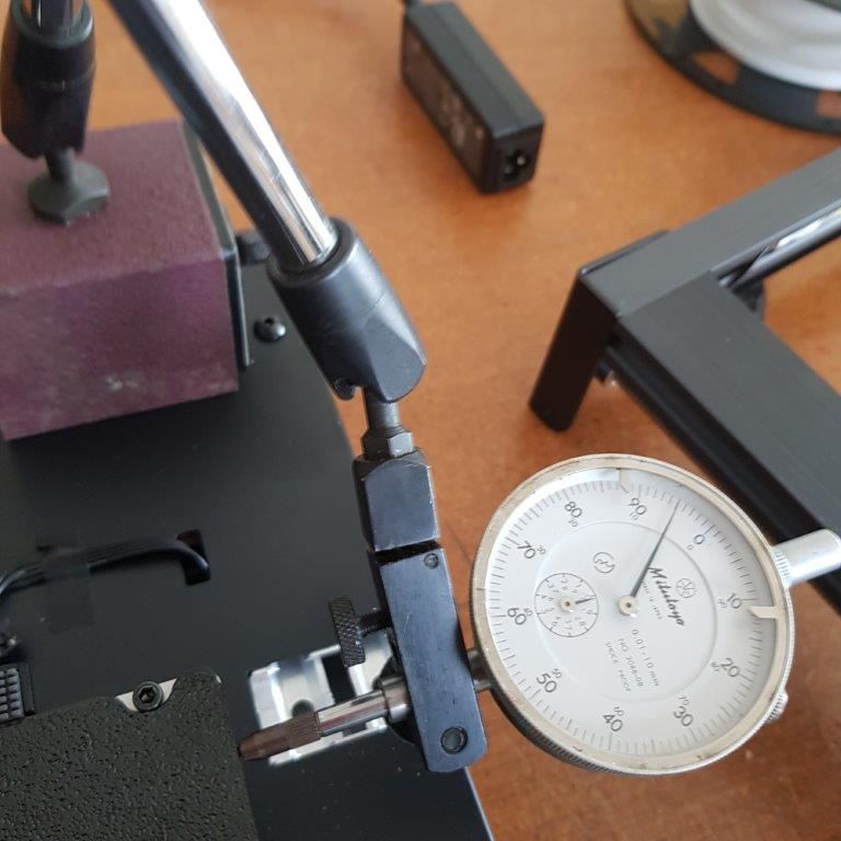

Par contre au niveau du plateau j'ai trouvé qu'il y avait beaucoup de jeu latéral (mesuré au comparateur)
Bon je ne trouve pas comment fait Jean78 pour mettre du texte entre les photos????...

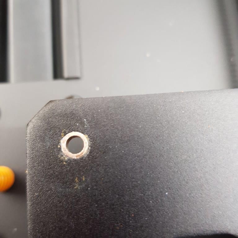

J'ai donc déposé le plateau, constat, trous de 5,3 mm pour des vis de 3,8mm, comme j'ai un tour j'ai fait des bagues en laiton de 5,3/4 et de 4mm de long que j'ai collé à la cyano
Pour la chaussette j'ai fait aussi une photo, mais comme je n'ai pas déposé les protection, du coup???....
Tiens le plateau est avec des ressorts, moi j'avais monté des silent blocs en silicone sur ma Ender, qu'elle sont les avis sur la question, mécaniquement parlent, les ressorts fatigues dans le temps, les silent blocs certainement aussi, bref, tout comme les humains en fait🤣🤣

Pour la question lié au Ressort ou au silent bloc silicone qu'est ce qui est le mieux ? Bien les ressorts jaunes si ils sont de bonne facture font le taf en soit (il faut les compresser un minimum) dit toi que plus de 60 impression sur la X4 Pro le plateau a pas bouger, après oui avec le temps ils peuvent perdre en efficacité, mais l'avantage d'un ressort surtout pour un débutant qui fait des erreurs
          c'est quand cas d'erreur de réglage du Z-offset par exemple si la buse viens s'écraser sur le plateau la tête poussera le plateau et comprimera les ressort mais il y aura un marge de manœuvre qui peut eviter de plié en heatbreak de tête d'impression quand la buse va forcer.
Avec les bloc de silicone, tu as une fois mis en compression un maintient qui fait que le plateau ne ce dérègle quasiment jamais (et cela fatigue moins vite perso sur ma genius en 3 ans il etait toujours au top), par contre la si la buse s'écrase sur le plateau elle forcera sur un plateau bien plus rigide et donc plus de risque d'avoir une pièce comme le heatbreak qui ce déforme.
Hello @MathJea la chaussette silicone est a l'envers, et le carter air est aussi mal monté, faut que tu démonte le capot de la tête pour remettre cela en ordre 👌

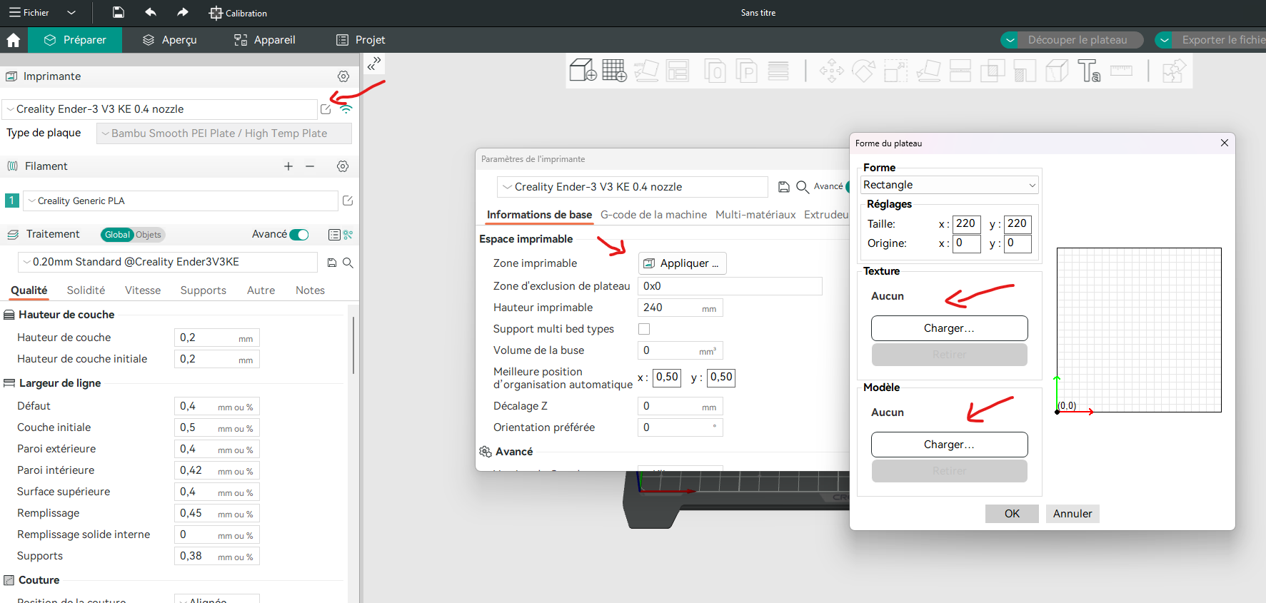

 "et le Stl et PNG sont a charger dans la configuration de l'imprimante dans zone imprimable." tu parle de l'imprimante SW X4 Pro ou d'un endroit dans Orcaslicer? Ma petite tète me dit que c'est dans OrcaSlicer puisque cela permet d'avoir Artillery sur le Bed dans le logiciel, mais je ne trouve pas, l'endroit? Tu peut me dire ou c'est?

@MathJea Bien vu les bague en laitons, perso dans mon cas c'était les vis que j'ai pointé avec de flèches rouges qui n'étaient pas toutes serrée.

Dans Orca Slicer tu le fais, voici ou
Pour infos c'est pas obligatoire juste esthétique 😉

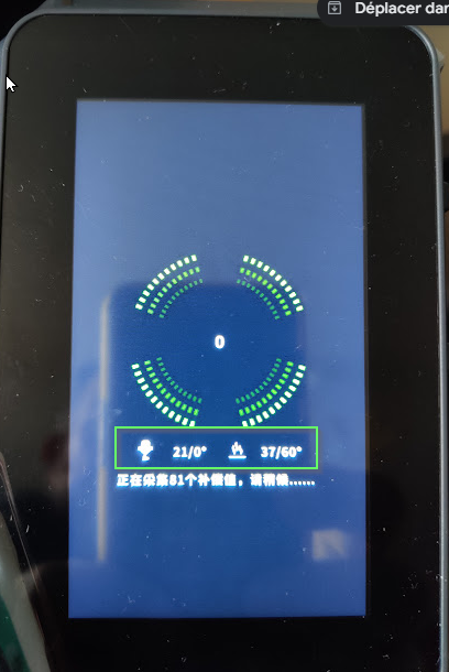

Le firmware dispos sur le site Artillery pour la SW X4 Pro  "Firmware Feb-23" ici rajoute au dessus des pattes de mouches qq chose de bien plus lisible:
Lors du auto bed levelling on a cet écran avec la maj :
On comprend mieux ou en est la machine.

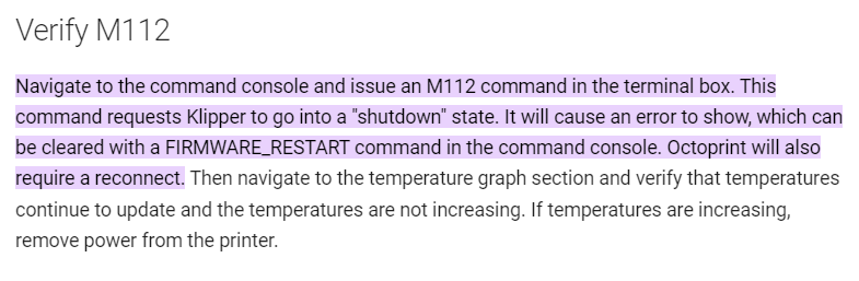

Comment vous éteignez proprement l'imprimante SW X4 Pro:
En "standalone" quand bous n'avez accès qu'au toutch pad? C'est OU?🤓
Quand vous êtes dans l'interface Web Fluid, il y a un endroit dans Devices pour arrêter klipper; "shutdown" mais après? Que faite vous? Switch Off?
Dit autrement a quelle moment vous basculer le switch rouge a l'arrière, Klipper tourne sous Linux et un Linux _en général_ on fait un shutdown, sinon au redémarrage c'est plus lent; il fait un check des inodes. Et on peut casser des fichiers.
Dites moi comment arrêter proprement la SW X4 Pro, siouplait 😂😂🤣🤣

sur certaine machine comme la FF 5M Pro tu as un bouton avant qui lancer une mecanique d'arrêt propre ou y a un processus automatique si l'imprimante a fini un print depuis un certain temps. Sur la X4 Pro ou la Neptune 4 pro en mode standalone tu appuis sur le bouton rouge, dans le cas de la Neptune 4 pro y a des gros condos en tampon (et je dis bien peut être que y en cas de détection un arrêt soft de klipper qui est demander).
Merci pour ta réponse @MrMagounet tu en est au même point que moi, pour le coup!
Je privilégie le Shutdown via Fluid dans Devices.
Je pense que assez vite on aura la main sur la totalité, et donc on pourra mettre un bouton sur le touchPad, arret/shutdown 🤓

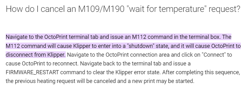

Une petite recherche "shutdown klipper"  donne:
ici https://www.klipper3d.org/Config_checks.html#:~:text=Navigate to the command console,will also require a reconnect.
ici https://www.klipper3d.org/FAQ.html#:~:text=Navigate to the OctoPrint terminal,OctoPrint to disconnect from Klipper.
On lit que c'est un service Linux et donc quand on le shutdown pour moi; on le stop, mais le linux est tjrs up and running....
On va pas se faire des noeux au cerveau... 🤓

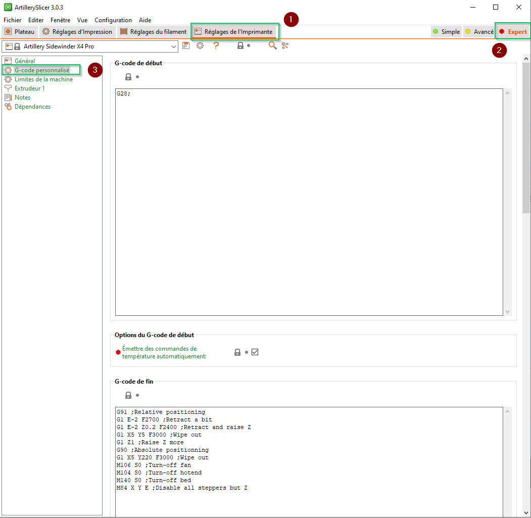

La question du jour😉, sous Cura il y a les G-Code de démarrage et les G-Code de Fin, qui de fait sont intégré au fichier G-Code à imprimer, quand est t'il avec ArtillerySlicer (Prusa Slicer)
Oui je suis en train de refaire mes fichiers *.gcode, j'en ai une bonne trentaine à faire, le plus dur est de bien paramétrer le premier 🥲
Je vais tout de même vérifier si toute fois il n'y aurait pas les Artillery sous Cura !!!!....
@+ Jean
@MathJea C'est disponible quand tu coche "Expert mode" a droite Ref2, dans réglages imprimante Ref1, G-code personnalisés Ref3
@+ Jean
Sous Orca Slicer ou Artillery / Prusa Slicer, tu peux avoir des Start Gcode et End Gcode dans réglages de l'imprimante et dans le réglages des filaments 😉
@Jean78
Le M109 et M190 c'est que que j'utilise pour permettre de stop et reprendre la chauffe de la buse sur des macro M600.
Oui Klipper est un service l'os c'est ici une distribution Linux ARM Armbian, en soit si tu veux arrêter le linux il faudrait effectué un shutdown now en ssh 😉

OK, merci les gars, bon sous Cura et avec la Ender 3 V2 j'ai ça dans:
G-code de démarrage
; Ender 3 Custom Start G-code
G92 E0 ; Reset Extruder
M220 S100 ; Reset Feedrate
M221 S100 ; Reset Flowrate
M104 S{material_print_temperature_layer_0, 0} ; begin heating nozzle
M105
M140 S{material_bed_temperature_layer_0} ; begin heating bed
M105
M190 S{material_bed_temperature_layer_0} ; Wait for bed temp
M109 S{material_print_temperature_layer_0, 0} ; Wait for nozzle temp
M280 P0 S160 ; BLTouch alarm release
G4 P100 ; delay for BLTouch
G28 ; home
G29H200
M420 S1 Z3
M500
G1 Z2.0 F3000 ; Move Z Axis up little to prevent scratching of Heat Bed
G1 X0.1 Y20 Z0.3 F5000.0 ; Move to start position
G1 X0.1 Y200.0 Z0.3 F1500.0 E15 ; Draw the first line
G1 X0.4 Y200.0 Z0.3 F5000.0 ; Move to side a little
G1 X0.4 Y20 Z0.3 F1500.0 E30 ; Draw the second line
G1 X5 Y20 Z0.3 F5000.0 ; Move over to prevent blob squish
Et dans le G-code de fin
M400;
G91 ;Relative positioning
G1 E-2 F2700 ;Retract a bit
G1 E-2 Z0.2 F2400 ;Retract and raise Z
G1 X5 Y5 F3000 ;Wipe out
G1 Z10 ;Raise Z more
G90 ;Absolute positionning
G1 X0 Y230 ;Present print
M106 S0 ;Turn-off fan
M104 S0 ;Turn-off hotend
M140 S0 ;Turn-off bed
M84 X Y E ;Disable all steppers but Z
Est ce que je laisse tout ça comme tel, et copier/coller vers PrusaSlicer 😇
@+ Jean
il y a 6 minutes, MathJea a dit :
G-code de démarrage
@+ Jean
Alors si le but est de d'utiliser l'ender3 V2 sous Prusa Slicer, alors oui tu copie le start Gcode et le end gcode tel que si ils te conviennent. Sinon utilise un Start et End Gcode de ender3 V2 sous Marlin sur une Artillery Sous Klipper surtout.
il y a 12 minutes, MrMagounet a dit :
Surtout pas, sous Prusa Slicer c'est avec la SW X4 Pro🫠, je demande ça parce que pour le moment, bien que j'ai choisi la WS X4 Pro sous Prusa Slicer je n'ai rien dans les G-code de démarrage et de fin???.... du coup ça m'interpelle
Je viens de comprendre, c'est ici que ça se passe, je choisis quoi, oups... je n'avais vu "Klipper" c'est ça la vieillerie 🤣🤣
Modifié (le) par MathJea
@MathJea une question que je me pose 🤔 euh au lieux d'installé PrusaSlicer, pourquoi pas avoir installé Artillery Slicer (qui est un prusa slicer avec logo Artillery) mais dont les profiles pour les Artillery SW X4 Pro, Plus et MAx sont deja fait ? ou Pourquoi pas install Orca Slicer avec le profil que j'ai mis a dispo sinon ?
Je pense que tu te complique la vie non ? 😄
