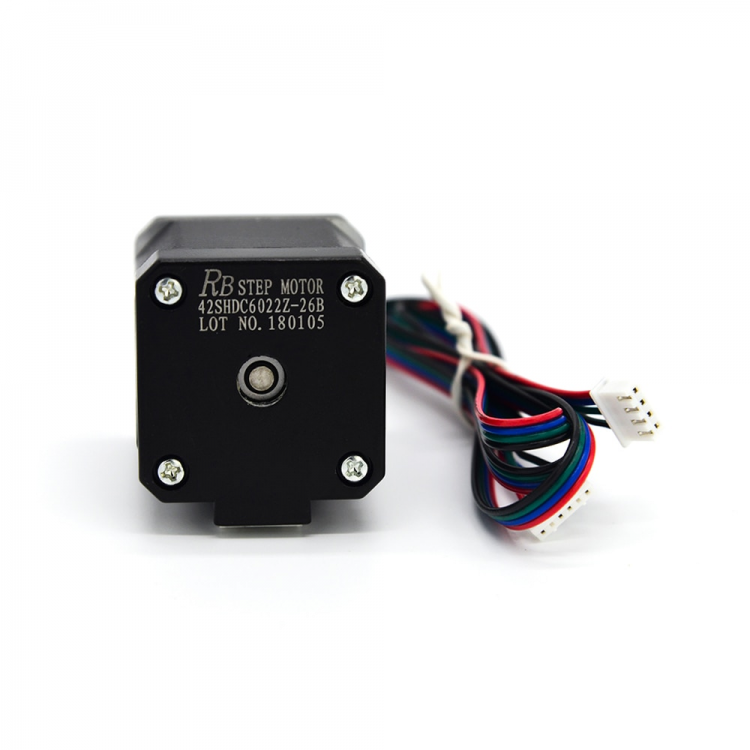

Vinns Posté(e) Janvier 29 Partager Posté(e) Janvier 29 (modifié) Bonjour à tous Depuis quelques jours j'ai un soucis de "layer shift" sur l'axe Y sur ma Tevo Tornado. En inspectant je me suis rendu compte que mon plateau se déplaçait difficilement sur l'axe Y : ça coince/il y a des points durs. Une fois la courroie déconnectée le bed se déplace sans problème, mais si je fais tourner le moteur à la main il y a bien cette résistance/point dur. Je cherche donc à trouver un moteur de remplacement mais je pensais que ca serait plus simple je ne trouve pas beaucoup d'infos, si ce n'est un post sur le forum : Voici la photo du moteur pour référence. Merci d'avance à ceux qui pourraient m'aiguiller ! Modifié (le) Janvier 30 par Vinns Changement d'intitulé Lien vers le commentaire Partager sur d’autres sites More sharing options...

Bricol72 Posté(e) Janvier 30 Partager Posté(e) Janvier 30 Bonsoir. Faut pas regarder que les dimensions mais aussi le couple : Sur le Y de la tornado, le moteur à un couple de 480mN.m. A+ 1 Lien vers le commentaire Partager sur d’autres sites More sharing options...
Vinns Posté(e) Janvier 30 Auteur Partager Posté(e) Janvier 30 Il y a 6 heures, Lorenzo78 a dit : Salut, Regarde ici: Stepper on line Tu peux rentrer les carractéristiques de ton moteur récupérées sur la data sheet et trouver ton bonheur je pense .. En recherchant sur Ali express avec NEMA 17 42mm tu trouveras aussi beaucoup d'offres ... il y a 8 minutes, Bricol72 a dit : Bonsoir. Faut pas regarder que les dimensions mais aussi le couple : Sur le Y de la tornado, le moteur à un couple de 480mN.m. A+ Merci de vos retours ! je vais regarder avec la datasheet et ces infos trouver un remplaçant, je mettrai à jour le post ca pourra aider ceux dans mon cas. En attendant j'ai démonté le moteur pour inspecter le roulement principal (un 608z), après nettoyage rapide des portées et remontage, plus de point dur il tourne comme à l'origine... J'arrive pas trop à expliquer le pourquoi du comment mais toujours est-il que l'imprimante imprime depuis (une dizaine d'heure) sans layer shift. Je vais quand même chopper un remplacement dans le doute mais pareil ça peut aider d'autres dans mon cas ! Lien vers le commentaire Partager sur d’autres sites More sharing options...
