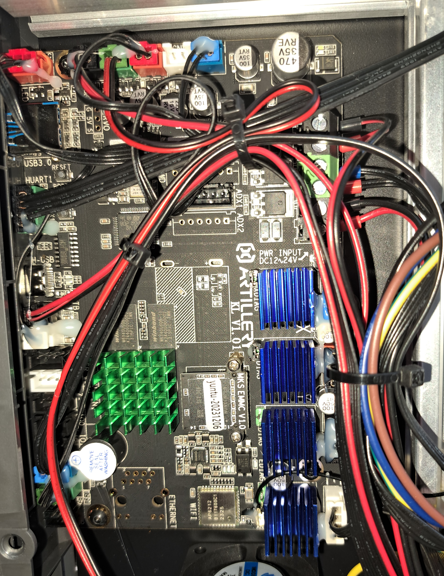

MrMagounet Posté(e) Janvier 30, 2024 Posté(e) Janvier 30, 2024 Il y a 3 heures, Mattiosma a dit : J'ai essayé d'ouvrir deja pour voir a quoi ca ressemblait a l'interieur, et les nappes ne sont même pas compatibles. Il faudrait inverser les cables au niveau des moteurs mais les cables sont trop courts comme le moteur x est situé sur le portic il doit pouvoir avoir assez de longueur pour suivre l'axe Z De plus les drivers sont directement soudés sur la carte donc je ne peux rien faire tu peux prendre une photo de la carte mère avec les cable logiquement les connecteur pour les Axes X et Y sont les mêmes et cela permet de pouvoir testé si le driver Y a un soucis car si l'axe Y bloque encore pareil alors le soucis est moteur ou mécanique autre mais si le soucis n'est pas présent en Y alors le soucis peut être driver et dans ce cas remplacement de la Carte mère 32bits de la X3.

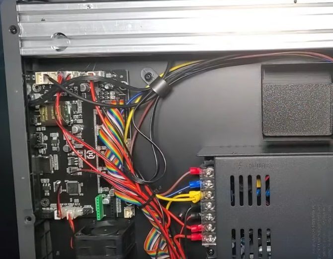

pommeverte Posté(e) Janvier 30, 2024 Posté(e) Janvier 30, 2024 Le soucis, c'est qu'ils sont passés par une nappe à la mode Creality CR10S pro : (photo issue de cette vidéo) Citation L'autre solution, ce serait peut-être d'ajouter des rallonges du coté des moteurs pour faire le test d'inversion des axes...
Mattiosma Posté(e) Janvier 30, 2024 Auteur Posté(e) Janvier 30, 2024 c'est justement a ca que je pensais, aux rallonges du coté des moteurs mais encore faut il trouver les meme connecteurs... @MrMagounet l'un des moteurs est cablé par une nappe plate multicolore, l'autre moteur est cablé avec une fiche type JST sur 4 fils
MrMagounet Posté(e) Janvier 31, 2024 Posté(e) Janvier 31, 2024 Il y a 11 heures, Mattiosma a dit : c'est justement a ca que je pensais, aux rallonges du coté des moteurs mais encore faut il trouver les meme connecteurs... @MrMagounet l'un des moteurs est cablé par une nappe plate multicolore, l'autre moteur est cablé avec une fiche type JST sur 4 fils Oui en effet je comprend mieux je me suis fait avoir car j'ai cru a tord que l'implantation sur la Série X3 etait similaire a la X4 Pro que je test en ce moment mais cela n'a rien a voir en effet. Ce que je ferais personnellement c'est l'utilisation de cable dupont on en trouve facilement. Su la X4 pro même si l'on a une nappe type IDE plus petite sur la tête, sur la carte mère ce sont des connecteur JST ce qui est plus pertinent cela me conforte encore plus dans mon analyse actuel de dire que la X4 pro est mieux pensé que la X3 pro en conception globale.
