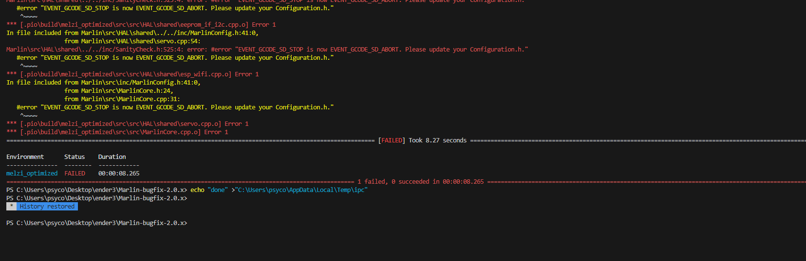

LECORONEL Posté(e) Janvier 31, 2024 Posté(e) Janvier 31, 2024 (modifié) Bonjour à tous, J'ai un souci depuis plusieurs mois avec mon ender 3. J'ai changé la carte-mère car mon imprimante ne fonctionnait plus. Mais depuis elle m'indique "no printed attached". j'ai essayer de mettre à jour le fimware sous Marlin mais impossible de compiler malgré le suivi des tutos sur le site. J'ai installé une carte mère Skr mini e3 v2.0 version 2.0 avec bl-touch. Que dois-faire ? je vous remercie par avance. Cordialement Modifié (le) Janvier 31, 2024 par LECORONEL

LECORONEL Posté(e) Janvier 31, 2024 Auteur Posté(e) Janvier 31, 2024 @Nunki0 alors oui l'écran s'allume normalement et j'ai accès a tout. je peu entrée les températures et tout mais rien ne se passe. j'ai voulu compilés avec VSC en suivant les indications du tuto sur le forum. cela échoue avec erreur "...\AppData\Local\Temp\ipc" quand je build. Si un câble qui bug, c'est le câble noir et plat(entre la CM et l'écran)je veut bien le nom de ce câble d'ailleurs. j'ai déjà changé le câble multicolore. @Lorenzo78 J'ai testé, oui j'ai fait attention aux bauds, et l'imprimante répond bien avec pronterface.

LECORONEL Posté(e) Février 2, 2024 Auteur Posté(e) Février 2, 2024 bonjour @Nunki0, J'ai vérifier les nappes et aucunes traces suspectes. Voila ce que met la console.
Nunki0 Posté(e) Février 2, 2024 Posté(e) Février 2, 2024 Ça ressemble à quelque chose de mal écrit. En gros il y a dans ton fichier configuration.h une ligne ou tu as un EVENT_GCODE_SD_STOP alors qu'il faudrait un EVENT_GCODE_SD_ABORT. Après quelques recherches j'ai trouvé ce fil qui décrit ton problème, et qui confirme ce que je pense. En gros un truc qui a manifestement changé de nom. Avec un petit CTRL+F essaie de faire le remplacement, et une fois que c'est fait ça devrait fonctionner.
