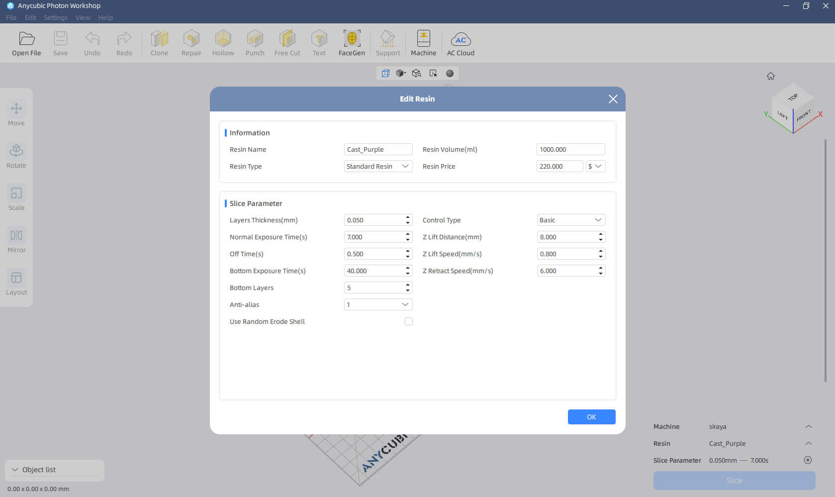

Major55 Posté(e) Février 1 Partager Posté(e) Février 1 bonjour étant novice en impression 3d j'aimerai avoir un avis sur des temps d'exposition. J'ai une anycubic m5s j'aimerai imprimer des bagues j'ai donc acheter de la résine spécial siarya tech violet, j'ai entre les paramètre résine du site de chez siraya mais les donner d'impression me parait très long (temps d'exposition) qu'est-ce vous en penser merci Lien vers le commentaire Partager sur d’autres sites More sharing options...

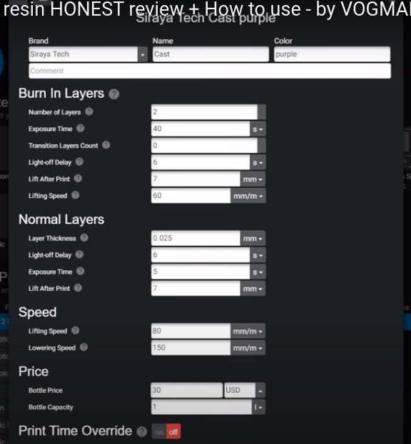

PPAC Posté(e) Février 1 Partager Posté(e) Février 1 (modifié) Salutation ! Tu parle donc de https://siraya.tech/products/cast-castable-resin ? Je n'ai encore jamais joué avec ce genre de résine et je n'est pas de M5S donc je parle sans savoir. Quand je regarde la vidéo de VogMan Citation où il affiche ses paramètres pour une Mars 2 Pro, pour une hauteur de couche de 0.025 mm, il a une durée d'exposition des couches normale de 5s. Citation Donc utiliser 7s pour une hauteur de couche de 0.050 mm me semble cohérent. Sachant que ce sont des valeurs suggérées et qu'il te faudra faire des tests pour ajuster cette durée selon le résultat ( personnellement j'aime bien utiliser "The cones of calibration" de TableFlip Foundry pour savoir si je suis bon ou non avec mes durées d'expositions sur mes machines et selon la température de mon espace d'impression/de ma résine. ) Modifié (le) Février 1 par PPAC Lien vers le commentaire Partager sur d’autres sites More sharing options...

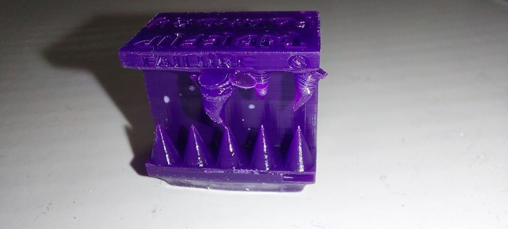

Major55 Posté(e) Février 1 Auteur Partager Posté(e) Février 1 oui je parle bien de la résine la (https://siraya.tech/products/cast-castable-resin) j'ai regarder aussi la vidéo de vogman oui j'ai déjà utiliser les cônes de calibration pour d'autre résine je ne suis pas un grand expert pour les réglage avec les cônes de calibration d'ailleurs j'ai fait un teste 3 fois de suite avec les même réglage et les 3 conne donne des résultats diffèrent peut être a cause de la température de la résine qui augmente au fil du temps d'impression je viens de lancer une impression de cône pour la résine siarya avec température amiante de 23° je ferai pars de l'impression test 1 Lien vers le commentaire Partager sur d’autres sites More sharing options...

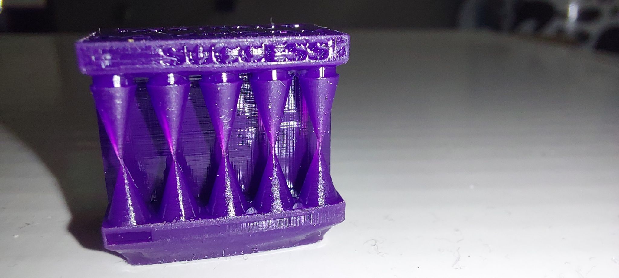

Major55 Posté(e) Février 1 Auteur Partager Posté(e) Février 1 merci j'ai télécharger sur le discorde je ferai un test pour le moment j'ai le résultat plutôt étrange 23° température ambiante avec réglage du site siraya pour une anycubic m5s si quelqu'un a une idée pour améliore si il faut plus ou moins de temps d'expo merci Lien vers le commentaire Partager sur d’autres sites More sharing options...
PPAC Posté(e) Février 1 Partager Posté(e) Février 1 il y a 5 minutes, Major55 a dit : pour le moment j'ai le résultat plutôt étrange Pour moi tu sembles etre pile comme il faut. ( Tous les cônes coté "SUCCESS" me semblent complets. Et tous les cônes coté "FAILURE" sont foireux. C'est parfait ) Lien vers le commentaire Partager sur d’autres sites More sharing options...
