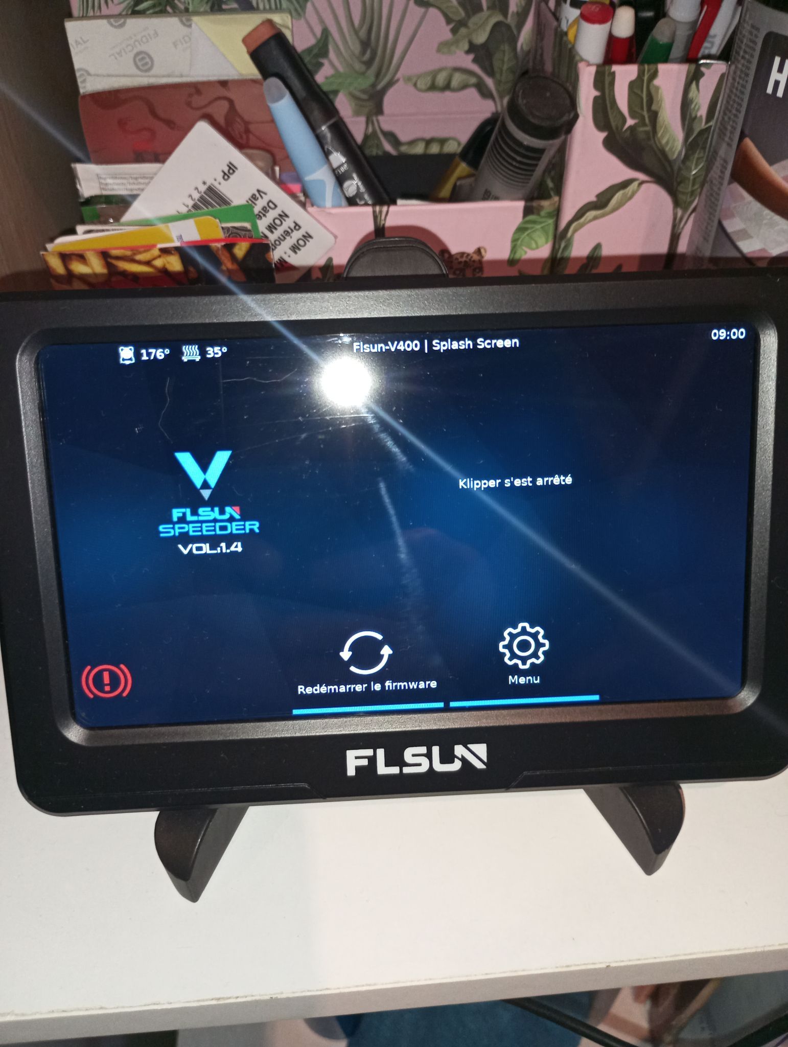

RicoDarksky Posté(e) Février 2 Partager Posté(e) Février 2 Bonjour à tous J'aurai un souci sur ma FLSUN V400 au niveau du firmware enfin ce que je crois je m'explique, la machine marche très bien, mais des fois, elle s'arrête net en pleine impression, donc sur une impression de 35H, cela le fait pas du tout ! Ayez-vous une idée de ce que cela pourrait être ? En vous remercient. Lien vers le commentaire Partager sur d’autres sites More sharing options...
PPAC Posté(e) Février 2 Partager Posté(e) Février 2 Salutation Il y a 2 heures, RicoDarksky a dit : la machine marche très bien, mais des fois, elle s'arrête net en pleine impression Comme je n'ai pas cette machine je parle sans vraiment savoir. Mais sans plus de détails ... ( une température affiché instable ? un message d'erreur dans les log de Klipper ? un frezze/gele de l'imprimante et/ou du Speeder Pad ? plus riens ne sort du nez de la buse mais les mouvements X, Y et Z continue ? autre chose ? ... ) Pas simple de t'aider. 1 Lien vers le commentaire Partager sur d’autres sites More sharing options...
RicoDarksky Posté(e) Février 3 Auteur Partager Posté(e) Février 3 slt pas facile d'en dire plus Citation une température affichée instable ? Peut-être à faire PID extrudeur et Bed pour être sûr, sur le coup, je n'y ai pas pensé, cela me parait ok pourtant. Citation un message d'erreur dans les log de Klipper ? Non Citation un frezze/gele de l'imprimante et/ou du Speeder Pad ? non plus Citation plus riens ne sort du nez de la buse mais les mouvements X, Y et Z continue ? non, elle s'arrête net en pleine impression sans raison, la seule chose quel fait c'est comme un arrêt d'urgence sen raison, je me retrouve avec l'affichage sur le PAD comme ci-joint voilà merci Lien vers le commentaire Partager sur d’autres sites More sharing options...
RicoDarksky Posté(e) Février 7 Auteur Partager Posté(e) Février 7 Bonjour Toujours pour le même problème ceci me la encore faire aujourd'hui malgré le PID effectuer précédemment Quelqu'un pourrait m'aider Ci-joint le rapport Merci à vous moonraker-1.txt Lien vers le commentaire Partager sur d’autres sites More sharing options...
Adouler Posté(e) Février 9 Partager Posté(e) Février 9 Bonsoir à tous, Nouveau sur le Forum et nouveau dans l'impression 3d, je rencontre le même problème que RicoDarksky + perte de connexion Wifi. L'écran m'affiche Kipper c'est arrêter et depuis 2 ou 3 jours ( peut-être après une mise à jour ), je ne parviens plus à me connecter en Wifi. Désolé pour ces questions sans doute très bête pour vous, mais peut-on mettre mettre à jour Klipper avec l'usb de l'écran de ma VLSUN ? Merci par avance pour vos réponses. Lien vers le commentaire Partager sur d’autres sites More sharing options...
RicoDarksky Posté(e) Février 24 Auteur Partager Posté(e) Février 24 Slt donc problème résolu depuis une mise à jour est nécessaire pour résoudre le problème suivre les directifs --> https://github-com.translate.goog/Guilouz/Klipper-Flsun-Speeder-Pad/wiki?_x_tr_sl=auto&_x_tr_tl=fr&_x_tr_hl=fr 1 Lien vers le commentaire Partager sur d’autres sites More sharing options...
RicoDarksky Posté(e) Février 27 Auteur Partager Posté(e) Février 27 Le 24/02/2024 at 10:04, RicoDarksky a dit : Slt donc problème résolu depuis une mise à jour est nécessaire pour résoudre le problème suivre les directifs --> https://github-com.translate.goog/Guilouz/Klipper-Flsun-Speeder-Pad/wiki?_x_tr_sl=auto&_x_tr_tl=fr&_x_tr_hl=fr PS : Changement Sonde de température (Thermistor) aussi Lien vers le commentaire Partager sur d’autres sites More sharing options...
