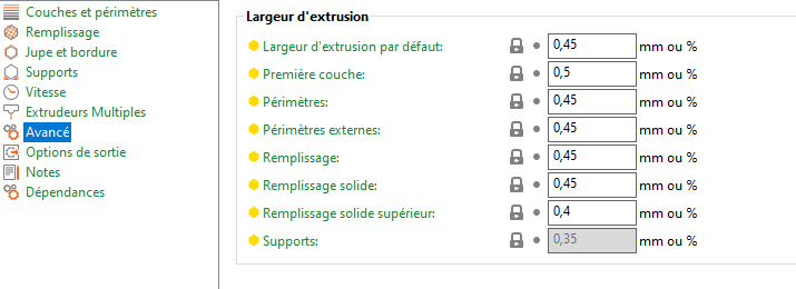

neosqualls Posté(e) Février 3 Auteur Partager Posté(e) Février 3 Il y a 11 heures, MrMagounet a dit : si cela te le fait sur tous le pourtour alors c'est ce que l'on appel un pied d'éléphant, tu as un debit et un diametre de parois trop important en première couche peut être Bonjour et surtout merci, Effectivement c'est bien le problème que tu décris. J'ai cet effet sur tout le contour de ma pièce, sur prusa slicer j'ai vu qu'il y avait un paramètre "Compensation de l'effet patte d'elephant". Je l'ai passé à 0.2mm. Ou se trouve le réglage du débit et le diametre de parois ? Merci Lien vers le commentaire Partager sur d’autres sites More sharing options...
MrMagounet Posté(e) Février 3 Partager Posté(e) Février 3 il y a 4 minutes, neosqualls a dit : Bonjour et surtout merci, Effectivement c'est bien le problème que tu décris. J'ai cet effet sur tout le contour de ma pièce, sur prusa slicer j'ai vu qu'il y avait un paramètre "Compensation de l'effet patte d'elephant". Je l'ai passé à 0.2mm. Ou se trouve le réglage du débit et le diametre de parois ? Merci Lien vers le commentaire Partager sur d’autres sites More sharing options...
neosqualls Posté(e) Février 3 Auteur Partager Posté(e) Février 3 J'ai les mêmes paramètres que toi sauf pour la première couche qui est à 0.42 Lien vers le commentaire Partager sur d’autres sites More sharing options...
MrMagounet Posté(e) Février 3 Partager Posté(e) Février 3 il y a 41 minutes, neosqualls a dit : J'ai les mêmes paramètres que toi sauf pour la première couche qui est à 0.42 ok dans les réglage de ton filament et ton refroidissement sa donne quoi y aurait pas des manques de refroidissement sur les couches de 2 a 5 ? (après je suis pas un grand spécialiste et fan de prusa slicer je l'utile actuellement sous sa forme artillery slicer pour le test de la X4Pro et voir ce que cela donne, mais je suis plus adepte de Orca Slicer perso) Question pourquoi tuilise tu un profil de MK3 pour ta X1 ? Lien vers le commentaire Partager sur d’autres sites More sharing options...
