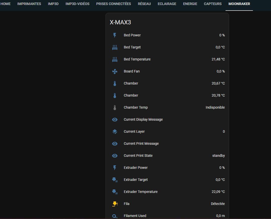

fran6p Posté(e) Janvier 6 Partager Posté(e) Janvier 6 il y a 42 minutes, hcl28 a dit : domage qu'il n'y est pas encore une intégration de nos imprimantes Qidi dans HA. Via Moonraker, c'est fonctionnel chez moi Voir : https://moonraker-home-assistant.readthedocs.io/en/stable/index.html Une vue »brute» : Révélation Juste l'intégration. Reste à faire automatisations / scènes Lien vers le commentaire Partager sur d’autres sites More sharing options...

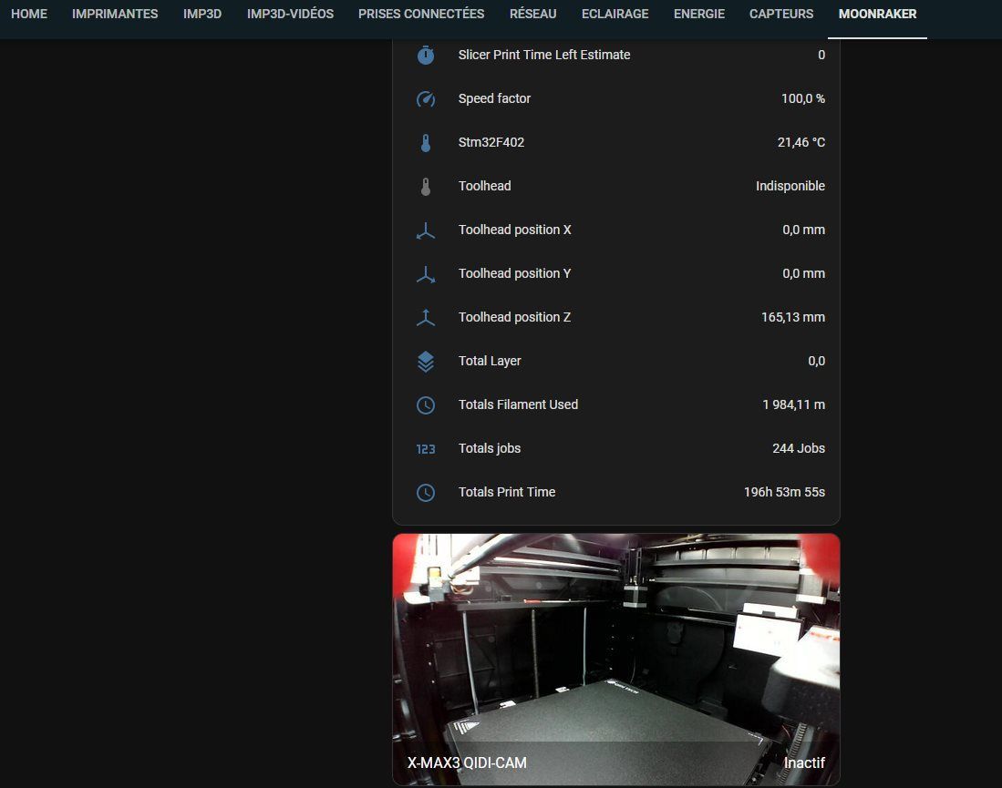

hcl28 Posté(e) Janvier 7 Partager Posté(e) Janvier 7 (modifié) @fran6pC'est OK pour intégration de la qidi dans HA, c'est super, par contre ma webcam n'est pas detecté, faut il installé autre chose, j'ai bien la video de celle-ci dans Fluidd ? a+ Modifié (le) Janvier 7 par hcl28 Lien vers le commentaire Partager sur d’autres sites More sharing options...
fran6p Posté(e) Janvier 7 Auteur Partager Posté(e) Janvier 7 Je n'ai pas le souvenir d'avoir fait quoi que ce soit pour que la Webcam apparaisse dans HA, juste ajouter une carte avec l'entité correspondante . Mon intégration de Moonraker dans HA date déjà. Depuis la gestion de la caméra sur la carte Qidi utilise comme gestionnaire de caméras, Crowsnest. Mais la caméra apparaissait dans Moonraker avant cette modification. 1 Lien vers le commentaire Partager sur d’autres sites More sharing options...

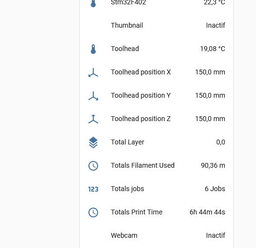

hcl28 Posté(e) Janvier 7 Partager Posté(e) Janvier 7 Voila ce que j'ai , concernant la webcam. 1 Lien vers le commentaire Partager sur d’autres sites More sharing options...

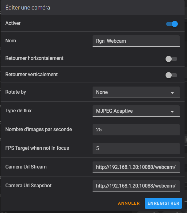

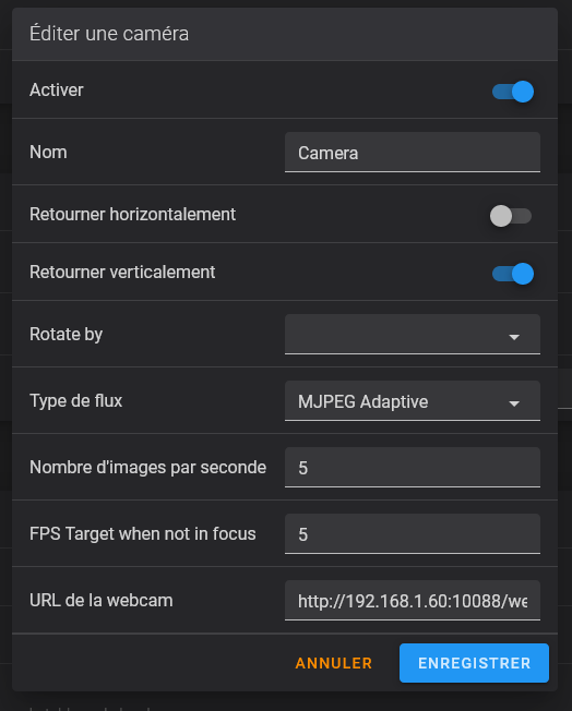

Rgnd Posté(e) Janvier 11 Partager Posté(e) Janvier 11 Bonjour à tous, Pourquoi n'y avais-je pas pensé avant ! J'ai également HA sur mon NAS et je viens d'installer cette intégration. Je n'ai pas encore l'image de ma cam mais je pense savoir d'où viens vient le problème. Je vais essayer de régler ça une fois à la maison ! https://github.com/marcolivierarsenault/moonraker-home-assistant/issues/251 A priori il faut ajouter le port 10088 dans la config de la webcam. Je teste et je vous dit ! Merci @fran6p pour toutes ces infos ! Du coup plus besoin, pour moi, de Mobileraker et Octoeverywhere ! (je perds la détection de spaghetti mais comme j'en ai jamais !) Lien vers le commentaire Partager sur d’autres sites More sharing options...

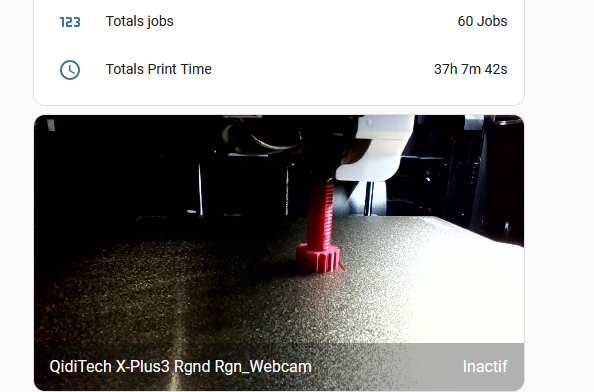

Rgnd Posté(e) Janvier 13 Partager Posté(e) Janvier 13 Bonjour à tous, C'est bon ça fonctionne, en local et à distance. En local sur mon réseau et a distance via un reverse proxy (swag) depuis mon NAS (à tout faire ! ). J'ai simplement ajouté http://Mon@IP:10088/ avant et j'ai du redémarrer HA et ma X-Plus 3. Après je ne comprend pas pourquoi il est encore indiqué "inactif" en bas à droite. Mais du moment que ça fonctionne ca me va très bien ! Encore un grand merci à vous pour cette découverte ! 1 Lien vers le commentaire Partager sur d’autres sites More sharing options...
hcl28 Posté(e) Janvier 13 Partager Posté(e) Janvier 13 Salut, Tu as juste rajouter dans l'adresse l'IP et le port, pas d'installation d'autre chose, je n'est pas la ligne Camera Url snapshot, tu fais comment pour ajouter celle-ci. C'est quoi la version du firmware de la qidi ? a+ Lien vers le commentaire Partager sur d’autres sites More sharing options...
fran6p Posté(e) Janvier 13 Auteur Partager Posté(e) Janvier 13 il y a une heure, Rgnd a dit : Après je ne comprend pas pourquoi il est encore indiqué "inactif" en bas à droite. Comme toi, j'ai cette indication mais ça fonctionne quand même Ma caméra dans Fluidd (et Mainsail) n'utilise pas l'URL pleine, uniquement le point d'accès issu de Nginx : location /webcam/ { postpone_output 0; proxy_buffering off; proxy_ignore_headers X-Accel-Buffering; access_log off; error_log off; proxy_pass http://mjpgstreamer1/; } il y a 59 minutes, hcl28 a dit : C'est quoi la version du firmware de la qidi ? Ma X-Max 3 est en version 4.3.12 (Qidi recommande de rester pour le moment en 4.3.10) Les versions des modèles sont : Smart => 4.1.x Plus => 4.2.x Max => 4.3.x Les versions les plus à jour sont disponibles sur leur dépôt Github mais celles que Qidi recommande sont sur leur site La dernière version de Qidislicer (beta) 1.1.0 est disponible sur le dépôt Github Lien vers le commentaire Partager sur d’autres sites More sharing options...

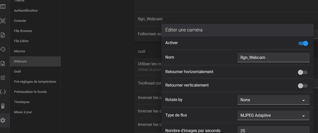

Rgnd Posté(e) Janvier 14 Partager Posté(e) Janvier 14 Salut, Ma x-plus 3 et sous le firmware 4.2.12 et j'ai eu un soucis après l'installation, plus d'écran ! Après contacte avec le support par mail, ils m'ont envoyé le firmware de l'écran et tout est revenu. @hcl28 ce sont les paramètres dans fluidd, "paramètres", "webcam". Je n'ai jamais utilisé QidiSlicer mais Orca, tout est livré avec, pas comme avec QidiSlicer. Les profils d'Orca sont parfait (ils travaillent ensemble). Lien vers le commentaire Partager sur d’autres sites More sharing options...
hcl28 Posté(e) Janvier 14 Partager Posté(e) Janvier 14 Salut, @RgndJe suis aussi sous le firmware 4.2.12 et pas le même écran de gestion de la webcam sous Fluid ???, je ne comprend pas Lien vers le commentaire Partager sur d’autres sites More sharing options...
Rgnd Posté(e) Janvier 14 Partager Posté(e) Janvier 14 @hcl28 tu n'as pas cette version de Fluidd ? Je suis sous la Lien vers le commentaire Partager sur d’autres sites More sharing options...
hcl28 Posté(e) Janvier 14 Partager Posté(e) Janvier 14 J'ai la version : © 2024 fluidd: v1.19.0-6184c73, cela pourrait expliquer le problème ?, tu as fait comment comment pour la mise à jour de fluide ?a+ a+ Lien vers le commentaire Partager sur d’autres sites More sharing options...

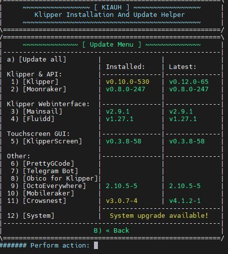

fran6p Posté(e) Janvier 14 Auteur Partager Posté(e) Janvier 14 il y a 11 minutes, hcl28 a dit : tu as fait comment comment pour la mise à jour de fluide ?a+ Le plus simple est de se connecter en ssh puis d'utiliser KIAUH : ./kiauh/kiauh.sh Option «2) [Update], ne mettre à jour que Fluidd (option 4). Ne surtout pas mettre à jour Klipper sauf si tu veux rendre inutilisable ton imprimante. 1 Lien vers le commentaire Partager sur d’autres sites More sharing options...
