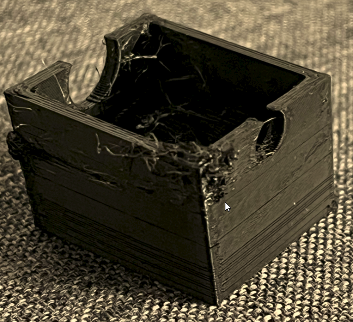

Mirage47 Posté(e) Février 6 Partager Posté(e) Février 6 Bonjour Je rencontre un souci d'impression comme on peut le voir ci-dessous - Imprimante ENDER3 V3 KE - Buse neuve - calibration du BED avant l'impression - Fil PETG - T° : Buse 240° couche initiale et 235° apres Tapis : 70° couche initiale et 60° apres - Utilisation de créality Print Auriez-vous une idée du souci Je n'arrive pas à obtenir une "belle" impression Merci bien A+ Lien vers le commentaire Partager sur d’autres sites More sharing options...
PPAC Posté(e) Février 6 Partager Posté(e) Février 6 (modifié) Salutation ! il y a 51 minutes, Mirage47 a dit : Buse neuve Donc tu as changé la buse ? A tu fait attention de faire le serrage, a chaud ( avoir fait chauffé la tête, avoir éteints la machine pour éviter un court circuit lors de la manipulation de serrage, et rapidement alors que la tête se trouve encore a température faire un dernier serrage de la buse dans le corps de chauffe, pour garantir une bonne jonction buse/heatbreak dans le corps de chauffe en céramique ) ? buse de rechange fourni avec la machine ou autre chose ? Éventuellement regarder pour légèrement augmenter le serrage des roues d'entrainement du filament de l’extrudeur ? ( après avoir enlever le cache plastique de la tête, il y a normalement moyen d'ajuster le serrage via une tête de vis que accessible par une ouverture a la droite de l'extrudeur ) Modifié (le) Février 6 par PPAC orthographe. Lien vers le commentaire Partager sur d’autres sites More sharing options...
Mirage47 Posté(e) Février 6 Auteur Partager Posté(e) Février 6 RE J'ai changé la buse car j'avais déjà des soucis d'impression. C'est donc par sécurité… La buse est une buse fournie avec la machine. J'ai bien fait le serrage a chaud , environ 150° Je vais regarder cette histoire de vis On voit des lignes d'impression régulières et d'autres qui le sont moins Il y a quelques jours, j'étais plutôt satisfait de mon achat. Mais depuis quelques jours, je déchante A+ Lien vers le commentaire Partager sur d’autres sites More sharing options...
PPAC Posté(e) Février 6 Partager Posté(e) Février 6 (modifié) Tu a peut être un PETG qu'il faut imprimer plus lentement ? (vérifier avec l'aperçu après découpage, avec la vue débit volumétrique( "volumetric speed"), si les défauts correspondent avec les couches qui ont un débit volumétrique plus élevé que les autres dans l'aperçu ... et si oui alors te faire une copie du profile matériaux PETG pour en faire un nouveau ayant un "maximum volumétrique speed" mois grand) Modifié (le) Février 6 par PPAC Lien vers le commentaire Partager sur d’autres sites More sharing options...
Mirage47 Posté(e) Février 6 Auteur Partager Posté(e) Février 6 Oula, tu m'a perdu !!! Je ne vois pas comment faire tout cela. A+ Lien vers le commentaire Partager sur d’autres sites More sharing options...

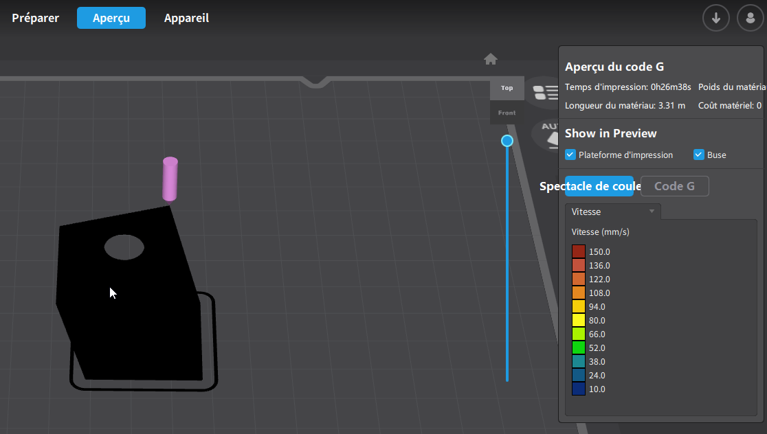

PPAC Posté(e) Février 6 Partager Posté(e) Février 6 (modifié) il y a 4 minutes, Mirage47 a dit : tu m'a perdu !!! je parle de cela (extrait de mon test de la E3V3SE mais c'est la même chose/idée avec les profils matériaux pour la E3V3KE ) Le 05/09/2023 at 12:24, PPAC a dit : Bien noter que "Creality Print" utilise une notion de limite de "Débit volumétrique maximale (mm³/s)" qui change selon le matériau sectionné. Et donc, pour un même modèle 3D et même profil de qualité, selon le matériau sélectionné, les vitesses seront adaptées pour ne pas dépasser cette limite de "Débit volumétrique maximale (mm³/s)" dans le résultat d'un découpage/tranchage (quand on clique sur "Slice") Pour illustrer, la vue d'aperçu qui affiche des nuances de couleur selon les vitesses utilisées, pour un même modèle 3D, un même profil de qualité d'impression (ici le "Normal") mais l'un avec du PLA (ou du PETG j'ai oublié de noter ... je dois vérifier) et l'autre avec du TPU comme matériau lors du tranchage. Modifié (le) Février 6 par PPAC 1 Lien vers le commentaire Partager sur d’autres sites More sharing options...
Mirage47 Posté(e) Février 6 Auteur Partager Posté(e) Février 6 Pour le PETG j'ai 27mm3/s et dans APERCU j'ai cela Lien vers le commentaire Partager sur d’autres sites More sharing options...
PPAC Posté(e) Février 6 Partager Posté(e) Février 6 (modifié) il y a 11 minutes, Mirage47 a dit : Pour le PETG j'ai 27mm3/s C'est plutôt de l'ordre de 9 mm³/s a utiliser en "Max.Volumetric Speed" pour le PETG (tu as du partir d'un profile pour de l'Hyper PLA, et donc là avec le PETG, c'est bien trop rapide et le PETG n'a pas le temps de fondre ... ) Modifié (le) Février 6 par PPAC 1 Lien vers le commentaire Partager sur d’autres sites More sharing options...
