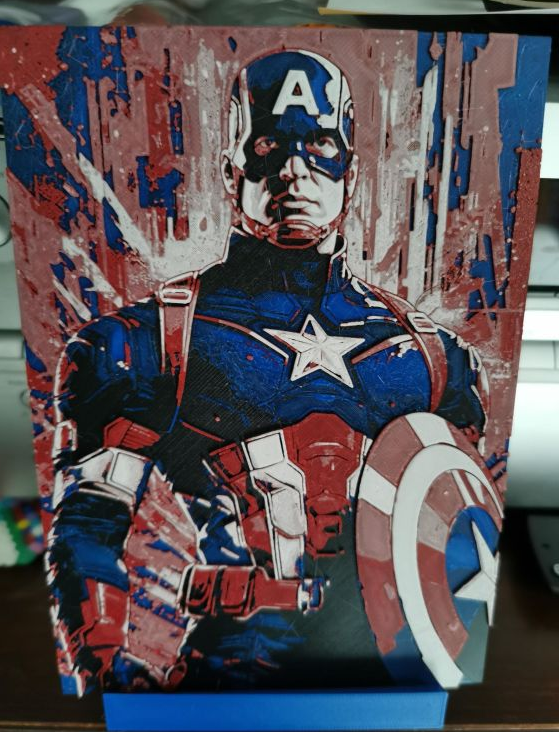

Manolas78 Posté(e) Février 9 Auteur Partager Posté(e) Février 9 Tiens question sur le fonctionnement du module 4 couleurs, j'ai vu que dans l'idéal c'était mieux d'imprimer par couche pour ne pas trop gaspiller, j'espère que l'image va passer mais imaginons j'ai envie d'imprimer ceci avec par exemple la pierre en gris, les boiseries en brun, les vitres en bleu et enfin les tuile en rouge ? je risque de gaspiller vraiment beaucoup de filament ? dans ce genre de cas, c'est limite mieux d'imprimer en mono couleur et puis de sous-coucher et mettre en couleur moi même et partir vers l'ankermake . question bonus: n'ayant jamais peint du PLA, cela se sous couche facilement ? pas d'interaction entre le PLA et la peinture en bombe ? Lien vers le commentaire Partager sur d’autres sites More sharing options...
MrMagounet Posté(e) Février 9 Partager Posté(e) Février 9 il y a une heure, Manolas78 a dit : Tiens question sur le fonctionnement du module 4 couleurs, j'ai vu que dans l'idéal c'était mieux d'imprimer par couche pour ne pas trop gaspiller, j'espère que l'image va passer mais imaginons j'ai envie d'imprimer ceci avec par exemple la pierre en gris, les boiseries en brun, les vitres en bleu et enfin les tuile en rouge ? je risque de gaspiller vraiment beaucoup de filament ? dans ce genre de cas, c'est limite mieux d'imprimer en mono couleur et puis de sous-coucher et mettre en couleur moi même et partir vers l'ankermake . question bonus: n'ayant jamais peint du PLA, cela se sous couche facilement ? pas d'interaction entre le PLA et la peinture en bombe ? Y a pas l'image mais je vais éclaircir les choses a ce niveau. Si l'on prend 2 cas pour bien t'expliqué cette impression de test qui utilise 3 couleurs avec de 2 a 3 changement de couleur par couche d'impression. Ici tu passe déjà de 2h35-2h50 environ d'impression en mono filament a plus de 10h30 d'impression, a côté de cela on a environ 4 fois le poids totale de l'objet en déchet de filament entre les pops et la tour de purge avec la config par défaut dit toi que dans la plupart des cas avec la gestion par défaut tu auras entre 3fois et 5fois la masse de l'objet en perte de matière. A Côté de cela si tu imprime des nain de jardin de la taille d'un porte clé et que mettons vue que la pièce est petite cela te permet d'en imprimer 20 sur le plateau, dans ce cas tu auras pas 3 a 5 fois la masse totale des toutes les pièces mais que d'une des pièces (vue que tu as 20fois la même pièce les changement de filament ce feront au même moment pour chaques pièces) donc dans ce cas tu auras en réalité 0.25 fois la masse totale de tes pièces imprimer de perte ce qui sera bien moins dramatique. A près on a moyen d'optimiser un peu la perte dans mon cas je désactive toujours la tour de purge, si l'objet est assez gros et qu'il y a de bonne zone de remplissage je reduit le coefficient de purge des pops de 50% et active la purge dans le remplissage et si il y en as les supports, cela peux te permettre de reduit de moitié la perte, mais si l'objet a pas assez de remplissage ou est petit le coefficient restera de 100%. Si maintenant on prend un objet avec changement de couleur a hauteur de couche donné comme ce filament painting que j'ai imprimer Alors la l'histoire est en effet différente, pas de tour de purge non plus et ici que 4 pops de purge une par changement de couleur effecté ici 4 donc soit moins de 2gr de perte de filament autant dire rien du tout. Donc oui dans certain cas il sera plus economique financierement et plus rapide d'imprime en 1 seule couleur et peindre après coups. Lien vers le commentaire Partager sur d’autres sites More sharing options...

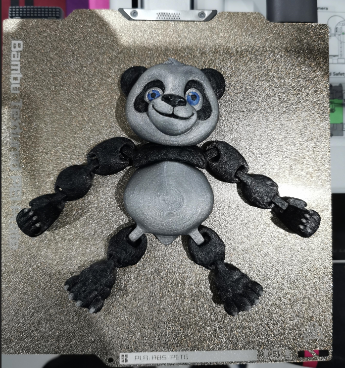

Manolas78 Posté(e) Février 9 Auteur Partager Posté(e) Février 9 Un grand merci pour toutes ces explications très claires et elles sont classes tes impressions. Et tiens juste pour savoir un peu, il semble que le PLA soit plus léger que la résine, mais genre ton panda, il pèse combien environ ? 100-150 gr ? du coup avec les déchets en optimisant tu arrives à 4-500 gr en tout ? c'est aussi histoire de savoir combien commander de bobines avec mon imprimante histoire de pas être frustré d'avoir tout bouffer au cours de la première semaine Lien vers le commentaire Partager sur d’autres sites More sharing options...
MrMagounet Posté(e) Février 9 Partager Posté(e) Février 9 il y a 49 minutes, Manolas78 a dit : Un grand merci pour toutes ces explications très claires et elles sont classes tes impressions. Et tiens juste pour savoir un peu, il semble que le PLA soit plus léger que la résine, mais genre ton panda, il pèse combien environ ? 100-150 gr ? du coup avec les déchets en optimisant tu arrives à 4-500 gr en tout ? c'est aussi histoire de savoir combien commander de bobines avec mon imprimante histoire de pas être frustré d'avoir tout bouffer au cours de la première semaine De mémoire ce panda fait dans les 54Gr tu avais plus de 200Gr de déchet la mais c'est une pièce de test bambu pas optimisé donc . J'ai pour ma part toujours entre 10kg et 20 kg de filament en stock mais j'avoue que je reçois de 1 a 3kg de filament par mois en test de base, après j'en profite quand j'ai des promos sur des marque de filament que j'aime bien je commande 10Kg (de différentes couleurs). Sinon oui en effet j'ai déjà imprimante 2 pièces identique en PLA filament et en Résine ABS-Like et j'ai toujours quelques grammes de plus sur la pièce résine, exemple un fanduct imprimer en Résine fait 2gr de plus que celui en pla, ce qui fait environ 8% de poids en plus de mémoire. Lien vers le commentaire Partager sur d’autres sites More sharing options...
Manolas78 Posté(e) Février 14 Auteur Partager Posté(e) Février 14 arf je viens de voir sur le site Bambu lab que le retour de la A1 est prévu pour le joli mois de mai qui pour le coup n'est pas joli , tu avais bien prédit @mdl2000 bon alors soit je craque pour la promo st Valentin chez Ankermake ou alors je suis fort et je profite de l'attente pour peindre un peu mon backlog,... je vais être fort... je vais être fort... @MrMagounet et tiens j'avais encore une question pour ta peinture de filament painting, tu peux demander à l'imprimante de mélanger les 4 couleurs pour avoir des nuances ? toutes tes teintes rouges/roses, j'imagine que c'est ainsi que tu les as obtenus ? Lien vers le commentaire Partager sur d’autres sites More sharing options...
MrMagounet Posté(e) Février 14 Partager Posté(e) Février 14 Il y a 2 heures, Manolas78 a dit : @MrMagounet et tiens j'avais encore une question pour ta peinture de filament painting, tu peux demander à l'imprimante de mélanger les 4 couleurs pour avoir des nuances ? toutes tes teintes rouges/roses, j'imagine que c'est ainsi que tu les as obtenus ? Non tu ne peux pas pas faire du mélange de car le filament rentre un a un et pas les 4 au 2 en même temps donc on ne peux avoir de dégradé de matière en soit. Sur le Filament painting de Captain les dégradés sont lié a la transition, ici quand on est passer du rouge au blanc ce qui a permit d'avoir le dégrader de rose est lié a la transition du rouge recouvert d'une couche de 0.08mm de hauteur de blanc pui le rose encore plus claire par 2 couche de 0.08 soit 0.16mm de blanc par dessus le Rouge jusque a un moment ou sur des zones tu as 4,5,6 couches de blanc ce qui conduit a avoir un blanc bien blanc. En gros on utilise la transparance de la fin couche de filament, c'est d'autant plus vraie quand tu passe d'une couleur foncé a claire car dans le cas inverse la couleur foncé prendra plus vite le pas sur la couleur claire. Lien vers le commentaire Partager sur d’autres sites More sharing options...
Manolas78 Posté(e) Février 14 Auteur Partager Posté(e) Février 14 Ah oui je me disais bien que c’était un filament à la fois mais j’avais du mal à croire qu’on puisse maitriser à ce point les transitions,… et du coup (et désolé si je pose trop de questions) mais comment tu paramètres tout ça ? Tu passes des heures dans le slicer à tout paramétrer couche par couche ou tu colories dans le slicer et il fait les calculs de couches pour toi ? ou alors tu achètes le fichier tout fait et c’est l’artiste qui a passé des heures sur son œuvre et les dégradés ? Lien vers le commentaire Partager sur d’autres sites More sharing options...
MrMagounet Posté(e) Février 14 Partager Posté(e) Février 14 il y a 56 minutes, Manolas78 a dit : Ah oui je me disais bien que c’était un filament à la fois mais j’avais du mal à croire qu’on puisse maitriser à ce point les transitions,… et du coup (et désolé si je pose trop de questions) mais comment tu paramètres tout ça ? Tu passes des heures dans le slicer à tout paramétrer couche par couche ou tu colories dans le slicer et il fait les calculs de couches pour toi ? ou alors tu achètes le fichier tout fait et c’est l’artiste qui a passé des heures sur son œuvre et les dégradés ? Non pour le Filament Painting tu utilise l'excellent soft HueForge il te faut créer et calibrer tes filament via des test de transition distance, pui tu importe l'image dans HueForge tu lui indique quels filament de ta bibliotheque tu compte utilise la hauteur de couche initial et des couches suivantes et lui de fait un calcul de rendu, tu peux après ajuster les paramettre et quand tu a trouve le rendu souhaiter tu exportes ton projet, Hueforge s'occupe s'occupe de calculer le nombre de couche qu'il d'une couleur a tel ou tel endroit pour avoir le résultat voulu et t'indique a quels couches le changement doit être effectué pour tel couleur de filament. Lien vers le commentaire Partager sur d’autres sites More sharing options...
