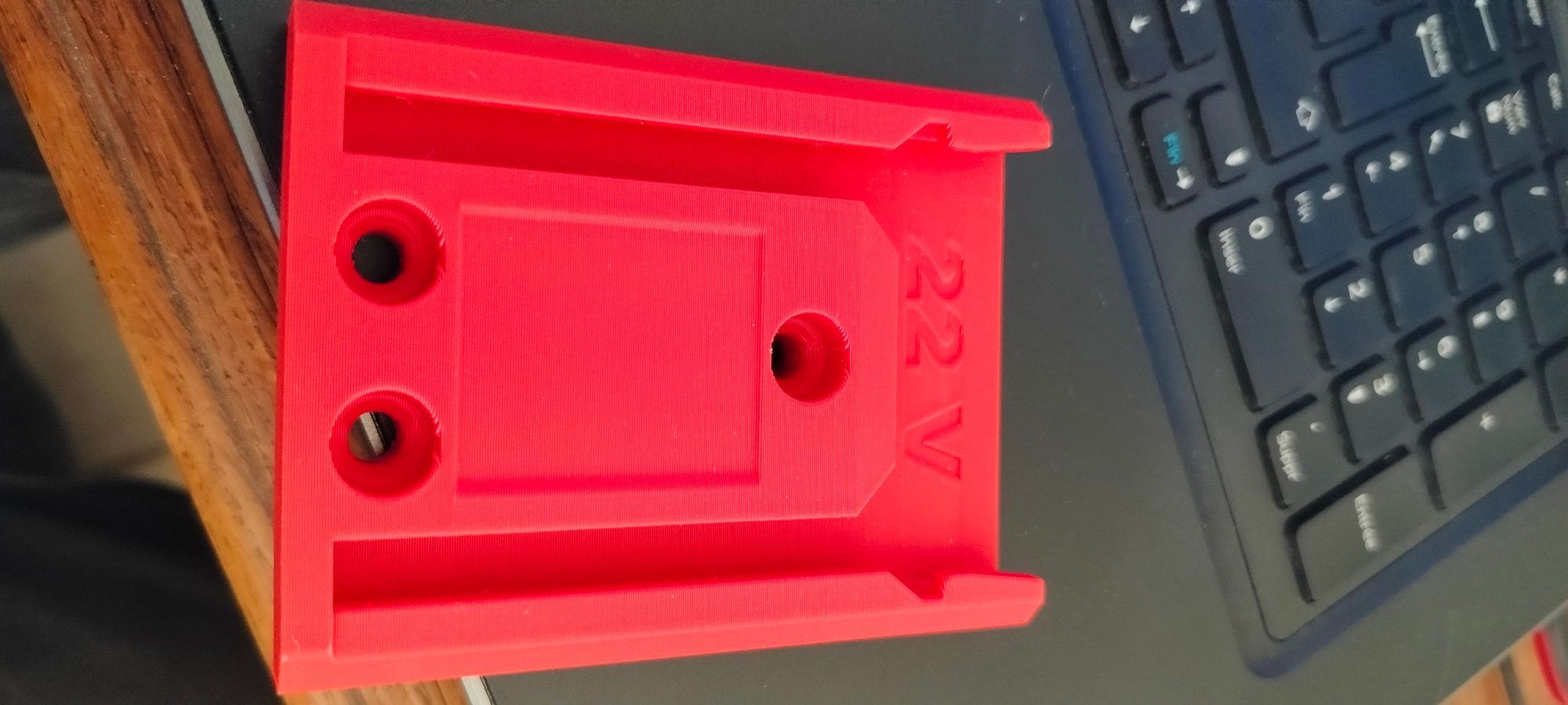

macbuc Posté(e) Février 17 Auteur Partager Posté(e) Février 17 J'utilise la version 4.8.0 fournie avec l'imprimante (la neptune 4 Max est pré configurée dans le logiciel) Lien vers le commentaire Partager sur d’autres sites More sharing options...
ste0024 Posté(e) Février 17 Partager Posté(e) Février 17 étrange ton probleme. j utilise cura 4.8 avec la neptune 4+ sans aucune modification et le resultat est bien. j imprime en 0.2 et 0.28 avec pla + elegoo et rapid pla+ elegoo Lien vers le commentaire Partager sur d’autres sites More sharing options...
macbuc Posté(e) Février 17 Auteur Partager Posté(e) Février 17 En effet, ta pièce est nickel...moi à part le Buddha, c'est loin d'être propre ce qui sort Lien vers le commentaire Partager sur d’autres sites More sharing options...

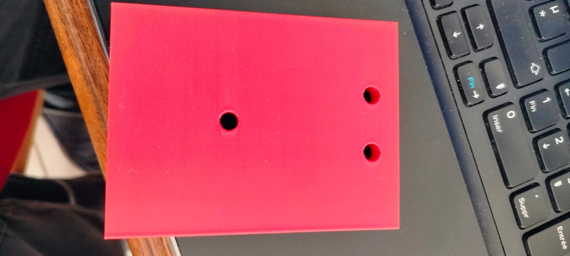

macbuc Posté(e) Février 17 Auteur Partager Posté(e) Février 17 Voici le resultat : pas nickel, à l'arrière surtout (C'était sur silencieux dès le lancement de l'impression) Lien vers le commentaire Partager sur d’autres sites More sharing options...
pascal_lb Posté(e) Février 17 Partager Posté(e) Février 17 il y a 3 minutes, macbuc a dit : Voici le resultat Es tu sûr que tes courroies sont assez tendu? Lien vers le commentaire Partager sur d’autres sites More sharing options...
macbuc Posté(e) Février 17 Auteur Partager Posté(e) Février 17 Il y a un tutoriel pour bien régler la tension ses courroies ? Comment savoir ? Lien vers le commentaire Partager sur d’autres sites More sharing options...
pascal_lb Posté(e) Février 17 Partager Posté(e) Février 17 Regarde cette vidéo https://m.youtube.com/watch?v=CWhR4eYCcpY Lien vers le commentaire Partager sur d’autres sites More sharing options...
ste0024 Posté(e) Février 17 Partager Posté(e) Février 17 (modifié) Il y a 4 heures, macbuc a dit : Voici le resultat : pas nickel, à l'arrière surtout (C'était sur silencieux dès le lancement de l'impression) effectivement c est pas nickel mais deja mieux que les pieces du debut. Il y a 4 heures, pascal_lb a dit : Es tu sûr que tes courroies sont assez tendu? je ne vois plus que ca comme solution. j espere que ca va resoudre le probleme Modifié (le) Février 17 par ste0024 Lien vers le commentaire Partager sur d’autres sites More sharing options...

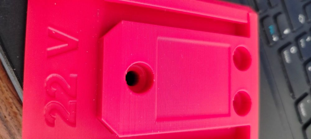

macbuc Posté(e) Février 19 Auteur Partager Posté(e) Février 19 Salut à tous, J'ai suivi la video pour vérifier la tension des courroies, qui n'était pas si mal (j'ai un peu serré celle du plateau) Nouvelle impression "bof" Petit bateau de test, gcode pris sur le site Elegoo : qu'en pensez-vous ? Lien vers le commentaire Partager sur d’autres sites More sharing options...
Luvsic Posté(e) Février 20 Partager Posté(e) Février 20 Le benchy boat semble acceptable, par contre le support batterie ce n'est pas ça je trouve. Peut-être essayer de slicer avec OrcaSlicer -> https://www.elegoo.com/en-fr/pages/download Changer de filament ? Lien vers le commentaire Partager sur d’autres sites More sharing options...

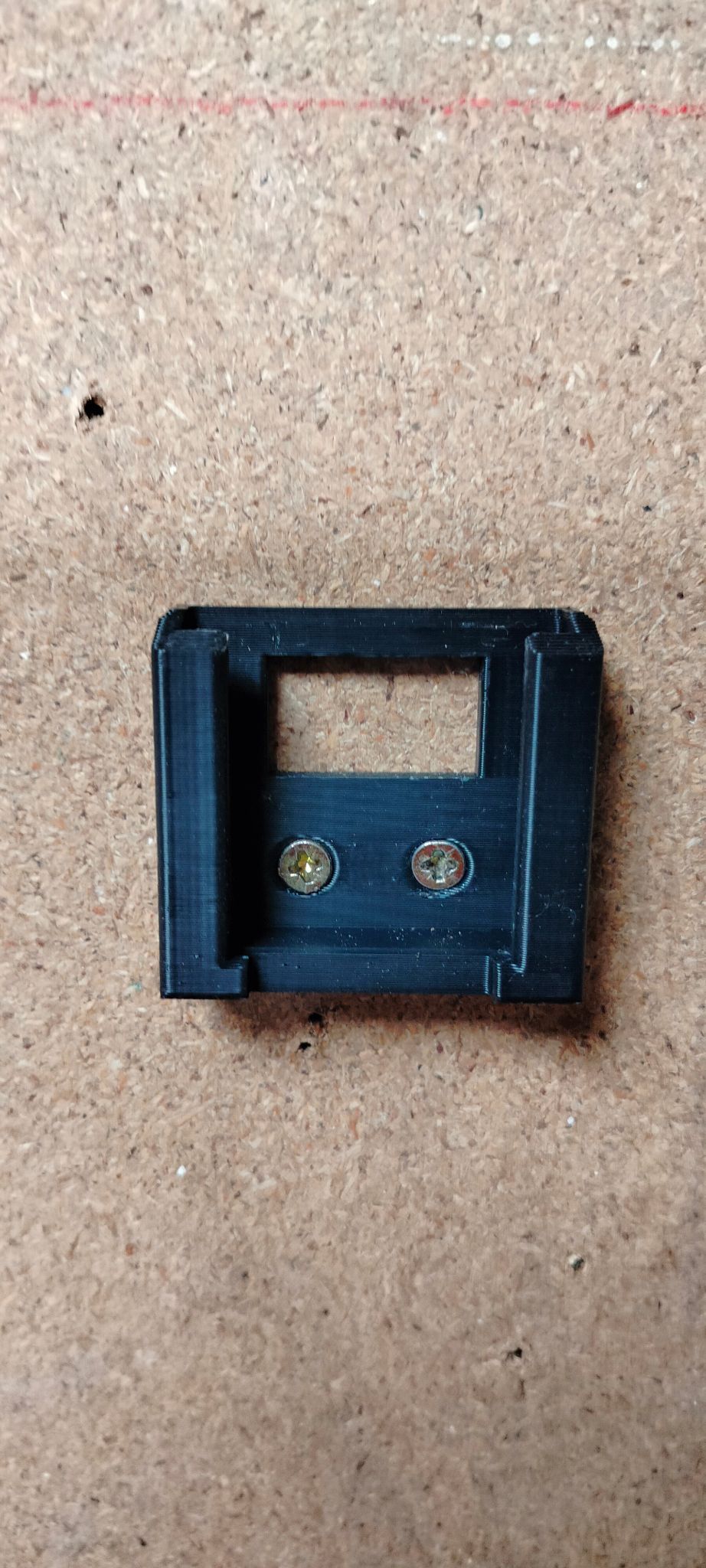

macbuc Posté(e) Février 20 Auteur Partager Posté(e) Février 20 Le support, c'est ste024 m'a été fourni le gcode. Je n'ai pas slicé moi-même Lien vers le commentaire Partager sur d’autres sites More sharing options...
ste0024 Posté(e) Février 20 Partager Posté(e) Février 20 je suis aussi d avis a tester une autre bobine de filament. le gcode fourni s imprime sans problème. Lien vers le commentaire Partager sur d’autres sites More sharing options...

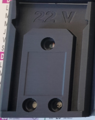

macbuc Posté(e) Février 20 Auteur Partager Posté(e) Février 20 (modifié) Je vais déballer la 2e bobine que j'avais achetée en même temps. Peux-tu me faire des photos de ce à quoi devrait ressembler la pièce imprimée stp ? Notamment au dos, la partie censée être lisse, merci Modifié (le) Février 20 par macbuc Lien vers le commentaire Partager sur d’autres sites More sharing options...
ste0024 Posté(e) Février 20 Partager Posté(e) Février 20 (modifié) voici le résultat avec le meme gcode. Modifié (le) Février 20 par ste0024 Lien vers le commentaire Partager sur d’autres sites More sharing options...
macbuc Posté(e) Février 20 Auteur Partager Posté(e) Février 20 Je crois que je commence à avoir quelque chose de correct, non ? J'ai resserré les 2 vis derrière l'extruder car il y avait pas mal de jeu (j'ai suivi les conseils du support Elegoo) Je dois attendre mieux que ça ? Comment on met au propre une fois les supports enlevés ? Il y a un outil ou juste du papier de verre ? Lien vers le commentaire Partager sur d’autres sites More sharing options...
pascal_lb Posté(e) Février 20 Partager Posté(e) Février 20 il y a 2 minutes, macbuc a dit : J'ai resserré les 2 vis derrière l'extruder Tu veux parler des excentriques ? Si c'est le cas il faut que les roulettes ne soit pas trop serrées mais sans jeu Pense également à régler les excentriques des roulettes sous le lits Lien vers le commentaire Partager sur d’autres sites More sharing options...
macbuc Posté(e) Février 20 Auteur Partager Posté(e) Février 20 Oui, les excentriques ! Je vais regarder sous le lit, merci du conseil Sinon, en terme de qualité elle comment ma panthère ? Peut mieux faire ? Satisfaisant ? Lien vers le commentaire Partager sur d’autres sites More sharing options...
pascal_lb Posté(e) Février 20 Partager Posté(e) Février 20 il y a 8 minutes, macbuc a dit : Sinon, en terme de qualité elle comment ma panthère ? Peut mieux faire ? Satisfaisant ? C'est déjà bien par rapport aux autres impressions, je pense que l'on peut encore affiner les réglages Faut voir sur d'autres pièces... Lien vers le commentaire Partager sur d’autres sites More sharing options...

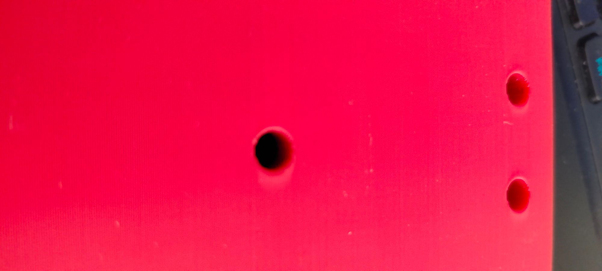

macbuc Posté(e) Février 27 Auteur Partager Posté(e) Février 27 Je continue quelques pièces, c'est correct même ça n'est pas aussi lisse que les exemple de Ste0024 Lien vers le commentaire Partager sur d’autres sites More sharing options...
pascal_lb Posté(e) Février 27 Partager Posté(e) Février 27 Une photo ? Lien vers le commentaire Partager sur d’autres sites More sharing options...
