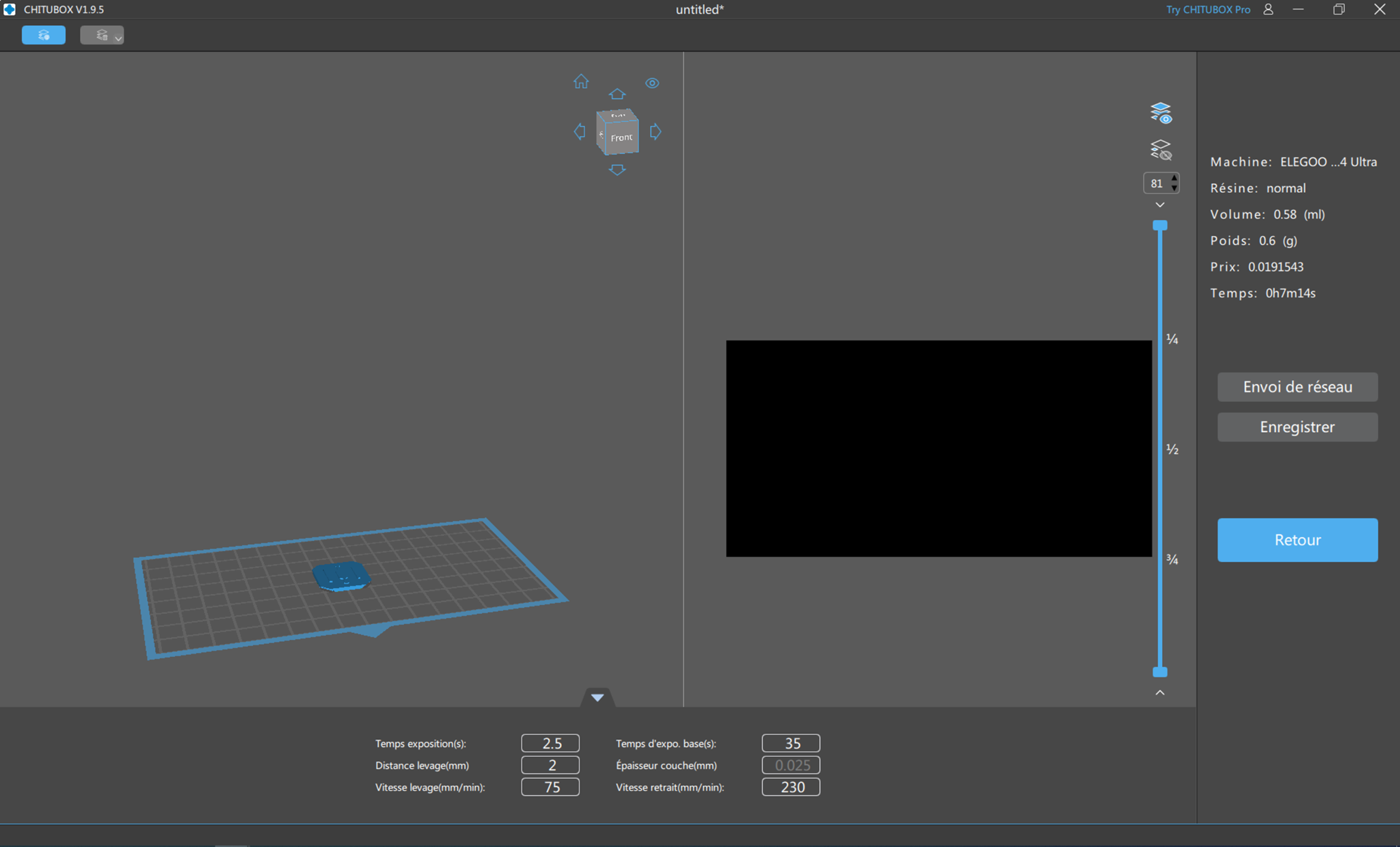

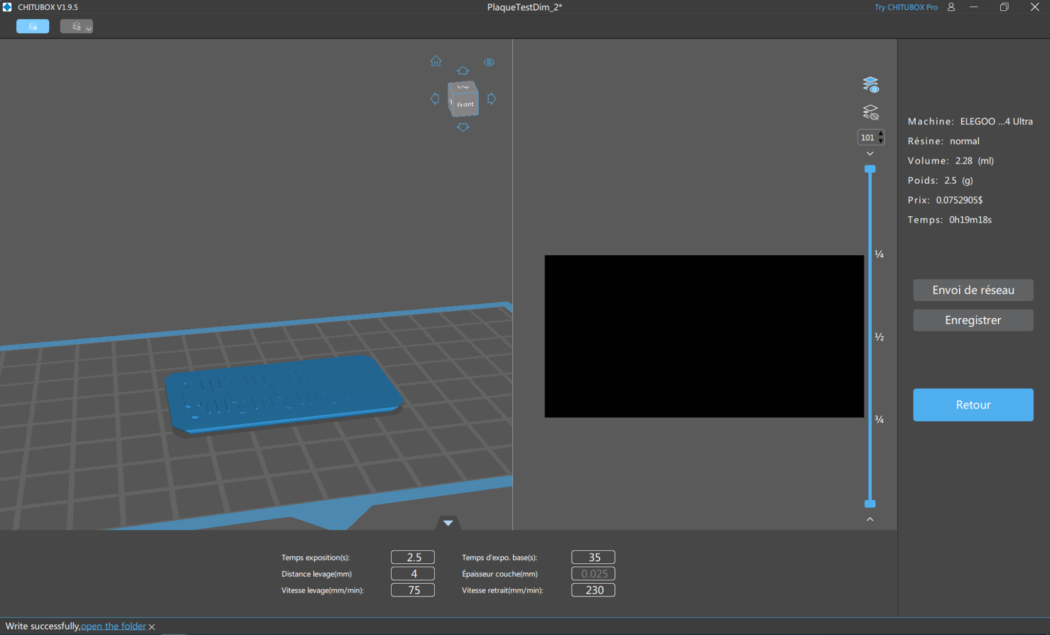

Yxma Posté(e) Février 14 Auteur Partager Posté(e) Février 14 il y a 32 minutes, PPAC a dit : Pas vraiment je suis encore avec une méthode par itération ( imprimer, modifier un paramètre, réimprimer, voir ce que cela change, ... ) jusqu’à obtenir un truc qui me vas. J'ai augmenter la hauteur de relevage de 2mm et les épaisseur de la grande plaque au centre du plateau sont toujours plus faible que prévu. Devrais-je continuer d'augmenter la hauteur ? paramètre : Lien vers le commentaire Partager sur d’autres sites More sharing options...
PPAC Posté(e) Février 14 Partager Posté(e) Février 14 il y a 2 minutes, Yxma a dit : Devrais-je continuer d'augmenter la hauteur ? Si cela n'a riens changé alors non c'est probablement une fausse piste. Mes excuses. Lien vers le commentaire Partager sur d’autres sites More sharing options...

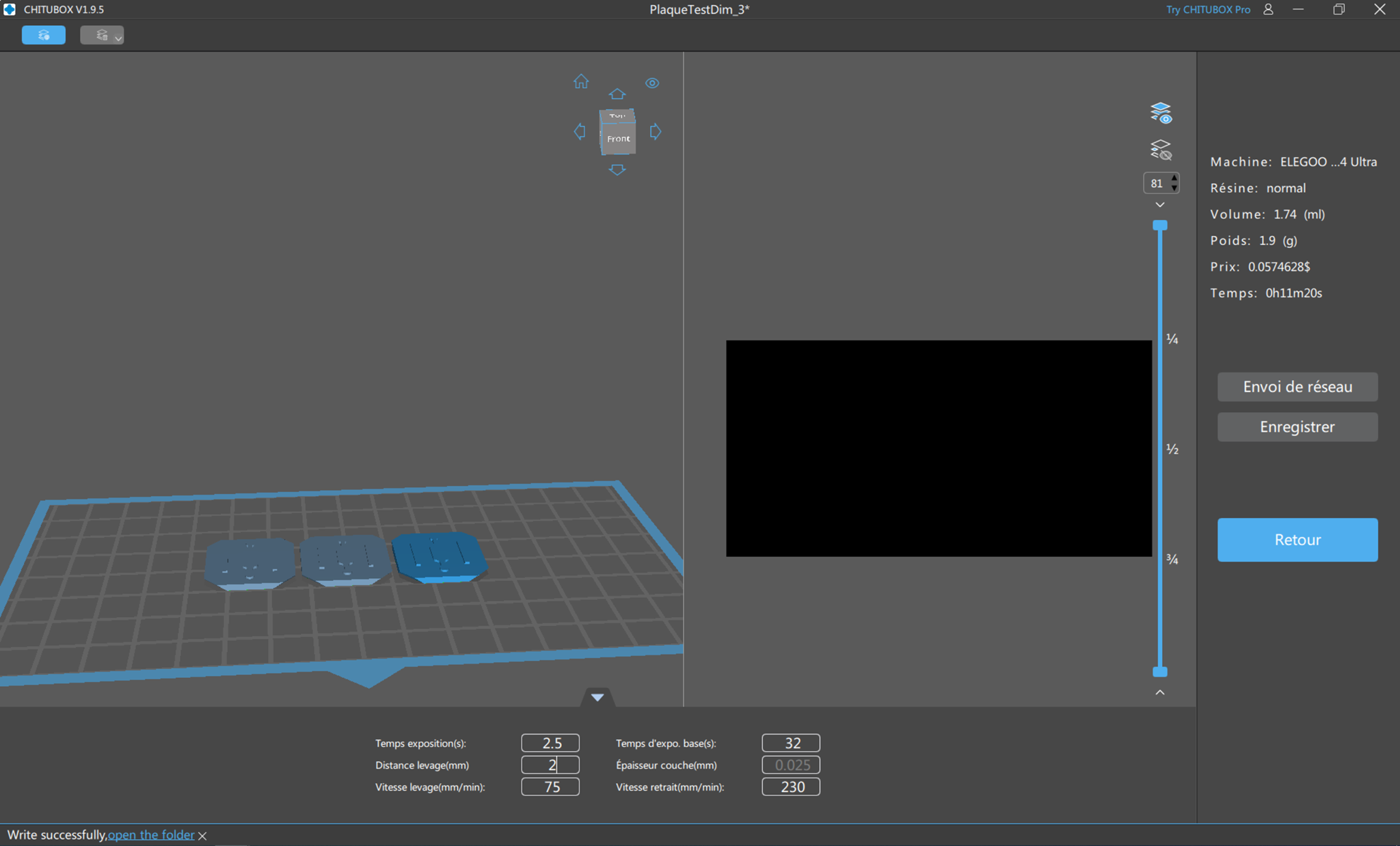

Yxma Posté(e) Février 14 Auteur Partager Posté(e) Février 14 j'ai imprimé ceci, hauteur du circuit 500 microns, le modèle est sortie parfaitement : Du coup, je me suis dit, je vais en mettre deux de chaque côté pour mimer la surface de ma grande plaque et le modèle aussi est sortie nickel voici les paramètres : Lien vers le commentaire Partager sur d’autres sites More sharing options...
