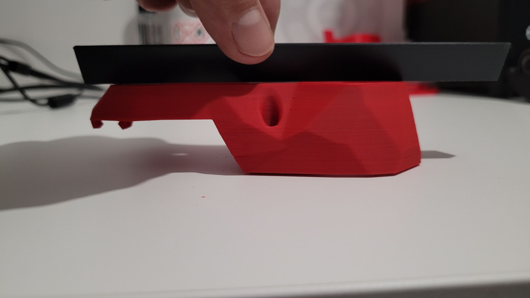

FLD PostĂ©(e) FĂ©vrier 10, 2024 PostĂ©(e) FĂ©vrier 10, 2024 Bonjour Ă tous, Je dĂ©sespĂšre d'arriver un jour d'imprimer de l'ABS correctement !! DĂ©sirant imprimer moi-mĂȘme les piĂšces pour une Voron 2.4, j'ai prĂ©parĂ© ma FL Sun V400 avec un caisson Ă©tanche. Mes premiers essais ont Ă©tĂ© rĂ©alisĂ©s avec un ABS classique rouge de chez Grossiste 3D. AprĂšs moults tentatives, j'ai toujours le problĂšme du warping. Changement de tempĂ©rature sur l'extrudeur (230 Ă 250°) comme sur le bed (100 Ă 110°) et mĂȘme ajouter un mur tout autour de la piĂšce. Le Z offset est correct Ă la tempĂ©rature de 110°. Vitesse de la tĂȘte Ă 50 mm/s et ventilateur totalement arrĂȘtĂ©. J'ai repris le paramĂ©trage d'extrudeur et j'obtiens bien la longueur d'extrusion demandĂ©e. Je n'ai pas encore contrĂŽlĂ© la largeur extrudĂ©e. En prĂ©vision dĂšs que ma femme ne me demande plus d'impression !!!! Voulant mettre toutes les chances de mon cĂŽtĂ©, j'ai achetĂ© l'ABS+ chez Esun. Il semblerait que ce fil soit moins sujet au warping. Hier, premiĂšre tentative avec le Esun et bim de nouveau du warping ! Je demande conseils Ă la communautĂ© pour rĂ©soudre mon incapacitĂ© sur l'ABS. Quelqu'un aurait-il de paramĂštres qui fonctionnent pour rĂ©aliser mes piĂšces de Voron ? A L'AIIIIIIIIIIDE ! Â

pommeverte Posté(e) Février 10, 2024 Posté(e) Février 10, 2024 (modifié) Salut, Tu pourrais commencer par mettre une bonne grosse bordure de 15 ou 20 lignes décalée de 0.1mm par rapport à la piÚce, pour faciliter le retrait aprÚs impression. Si ça ne suffit pas, tu piques la laque de ta femme et tu asperges le plateau avec, à moins que tu ne rackettes un bùton de colle à un enfant, à la sortie de l'école du coin Edit: tu peux essayer d'écraser un peu plus (-0.05mm ? ) la couche initiale (à voir en fonction de l'aspect du dessous de ta piÚce déjà imprimée) Modifié (le) Février 10, 2024 par pommeverte
FLD PostĂ©(e) FĂ©vrier 10, 2024 Auteur PostĂ©(e) FĂ©vrier 10, 2024 J'asperge au 3DLAC. Mais si quelqu'un me dit que le stick est plus efficace alors je raquetterai Ă la sortie de l'Ă©cole.  Pour la premiĂšre couche, je vais Ă©craser un chouia mais trop et j'attaque le bed ... Je vais voir pour mettre une bordure mais je crains qu'une seule Ă©paisseur ne maintiendra pas Ă l'aplomb de la piĂšce. A voir. Je reviendrai vers vous lorsque j'aurai tout essayĂ©. Je croise les doigts ! Â

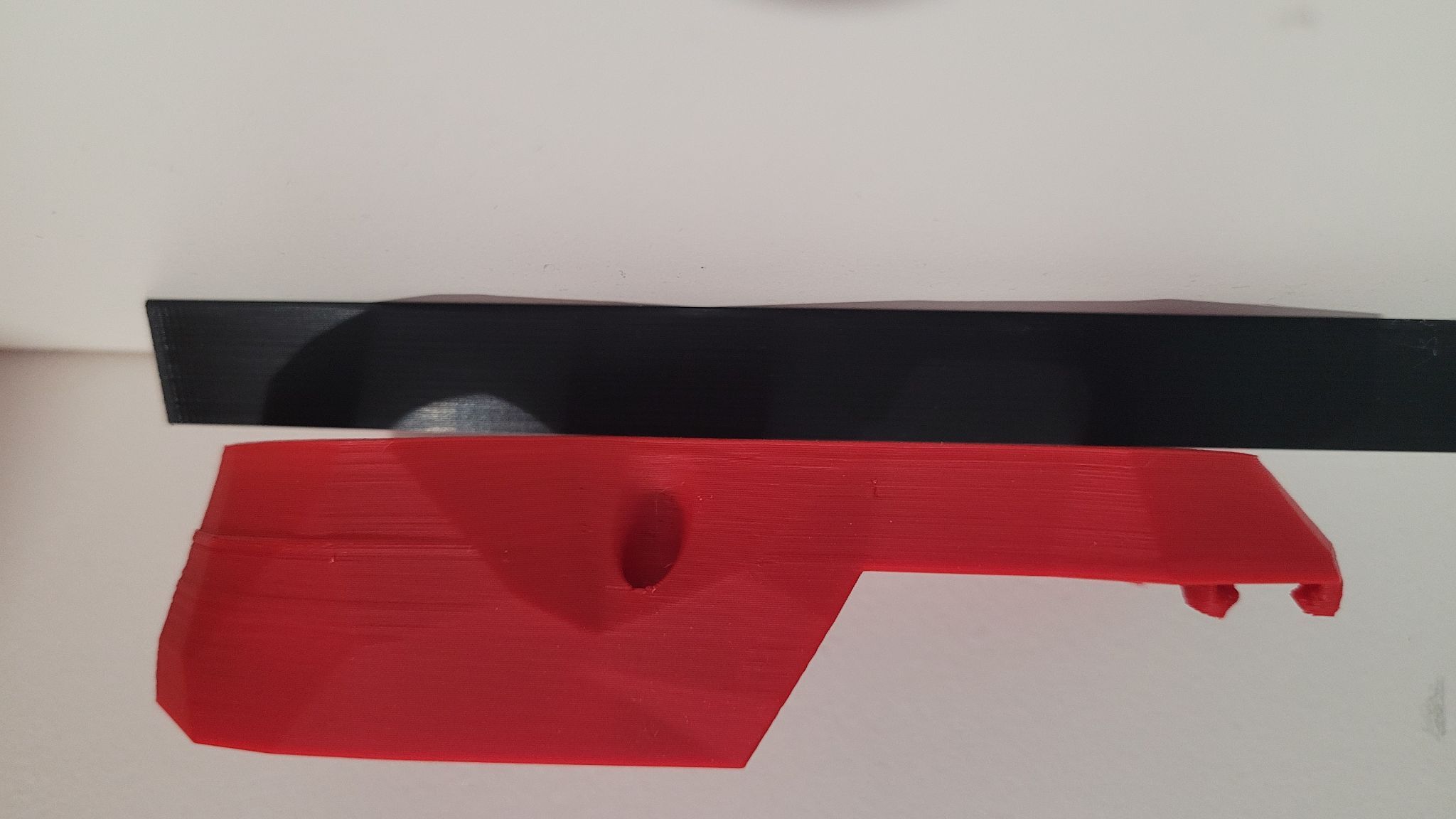

Savate Posté(e) Février 11, 2024 Posté(e) Février 11, 2024 Il y a 10 heures, FLD a dit : J'asperge au 3DLAC. Mais si quelqu'un me dit que le stick est plus efficace alors je raquetterai à la sortie de l'école.  tu as un pei, inutile de mettre quoi que ce soit, ça doit tenir. * nettoyage du pei à l'eau et au liquide vaisselle, si tu as un pei lisse, tu peux passer un coup de tampon jex dessus pour faire des micro-rayures. * laisse bien chauffer toute l'imprimante, pour avoir une t° de 40-45° dans l'enceinte (c'est un minimum pour l'abs). * J'imprime l'abs en général avec une t° de buse a 255°, plateau 100 à 110 * C'est mal, mais tu peux utiliser une bordure AprÚs tu as choisi d'imprimer la piÚce la plus sujette au warping de la voron  fais toi la main avec les autres.  Il y a 10 heures, FLD a dit : Pour la premiÚre couche, je vais écraser un chouia mais trop et j'attaque le bed ... Sur tes photos la premiÚre couche ce n'est pas du tout écrasée. 1
pommeverte Posté(e) Février 11, 2024 Posté(e) Février 11, 2024 (modifié) Salut, Il y a 13 heures, FLD a dit : je crains qu'une seule épaisseur ne maintiendra pas pour info, sur certains trancheurs, il est possible d'avoir une bordure de plusieurs couches (orcaslicer,...) Il y a 2 heures, Savate a dit : Sur tes photos la premiÚre couche n'est pas du tout écrasée on sent la "patte de l'expert". Tu ne travaillerais pas chez FeuVert, par hasard? Perso, il m'aurait fallu une photo du dessous de la piÚce pour que je me fasse un avis Modifié (le) Février 11, 2024 par pommeverte
Savate Posté(e) Février 11, 2024 Posté(e) Février 11, 2024 Il y a 2 heures, pommeverte a dit : Perso, il m'aurait fallu une photo du dessous de la piÚce pour que je me fasse un avis C'est une photo du dessous 1
pommeverte Posté(e) Février 11, 2024 Posté(e) Février 11, 2024 (modifié) Bien vu l'aveugle ! J'ai encore raté l'occasion de me taire Modifié (le) Février 11, 2024 par pommeverte 1

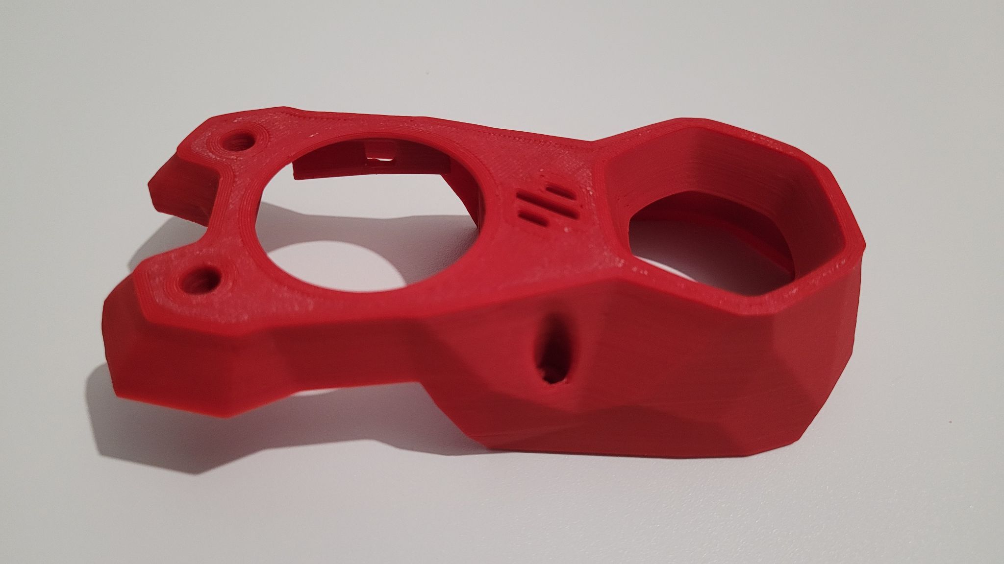

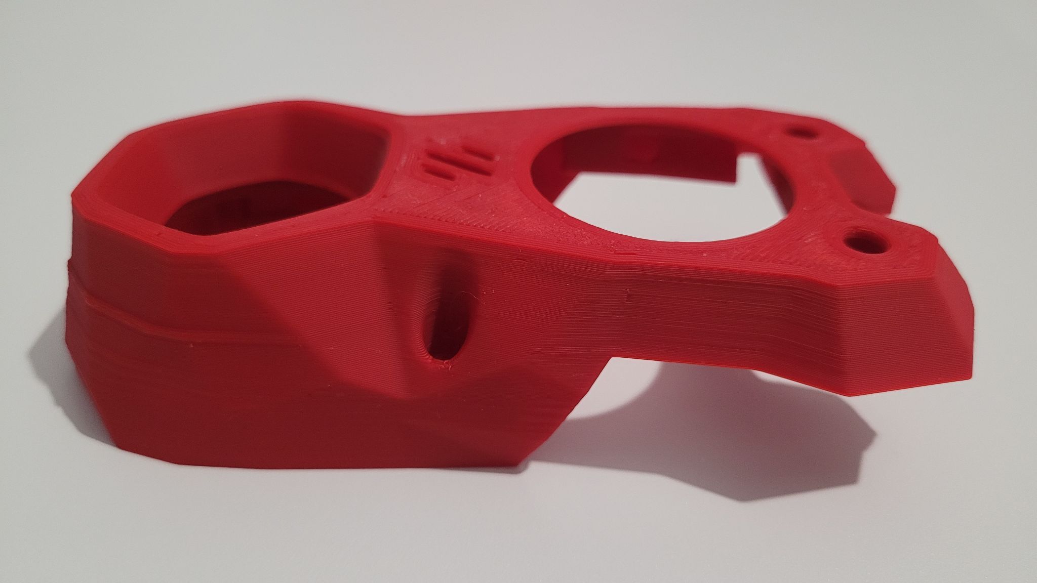

FLD PostĂ©(e) FĂ©vrier 13, 2024 Auteur PostĂ©(e) FĂ©vrier 13, 2024 Comme promis, un retour aprĂšs la finition de rĂ©glage de l'imprimante. Que ce soit soit en PLA comme en ABS+, pour avoir des parois Ă 0,4mm je dois descendre Ă 90% de dĂ©bit. Pour assurer un lĂ©ger surplus pour Ă©viter des manques et avoir une bonne cohĂ©sion entre les lignes, je garde un dĂ©bit Ă 92%. AprĂšs tous ces prints de contrĂŽle, j'ai enfin relancĂ© l'impression sur le corps du stealthburner. Voici le rĂ©sultat en photo. Â
pommeverte Posté(e) Février 13, 2024 Posté(e) Février 13, 2024 (modifié) Salut, Je pense que @Savate te dirait que la couche initiale n'est pas assez écrasée ou tu pourrais laisser un débit à 100% pour la couche initiale . Mais le résultat est déjà nettement mieux Modifié (le) Février 13, 2024 par pommeverte 1

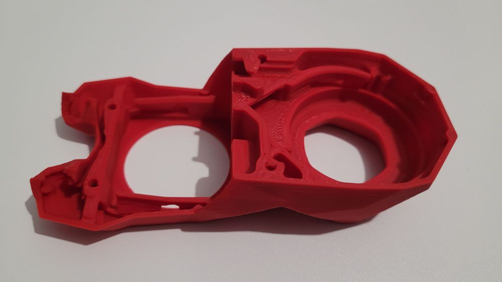

FLD PostĂ©(e) FĂ©vrier 13, 2024 Auteur PostĂ©(e) FĂ©vrier 13, 2024 J'ai fait un essai de print modĂ© par moi-mĂȘme. C'est Ă dire un cube spiralĂ© de 50mm posĂ© sur une face plane de 0,2mm de 100mm de cĂŽtĂ©. AprĂšs rĂ©glage, j'ai 0,34 en Ă©paisseur pour une hauteur de 0,3mm avec dĂ©bit de 90%. Pour un dĂ©bit de premiĂšre couche Ă 105%, on voit des bourrelets se crĂ©er par la difficultĂ© d'extrusion. De plus, on voit apparaĂźtre le pied d'Ă©lĂ©phant. Donc je pense ĂȘtre bien. Sur la piĂšce en photo, je ne vois pratiquement plus le warping hormis sur deux endroits vraiment insignifiants (1 Ă 2mmÂČ). Par contre peut ĂȘtre quelqu'un saurait comment faire disparaĂźtre l'aspect blanc que l'on voit sur la couche d'accroche ? Ou alors lisser cette couche ?
pommeverte Posté(e) Février 13, 2024 Posté(e) Février 13, 2024 Ce n'est pas un reste de laque? Si c'est le cas, je tenterais un nettoyage avec un chiffon humide.
FLD PostĂ©(e) FĂ©vrier 13, 2024 Auteur PostĂ©(e) FĂ©vrier 13, 2024 (modifiĂ©) Pas bĂȘte ! Je ne sais plus si j'ai laquĂ© ou pas avant ce print. Je vais passer au lavage liquide vaisselle avant de continuer. Sinon, pas d'astuce pour un lissage ? En tout cas, merci Ă vous. J'ai enfin rĂ©ussi Ă sortir une belle piĂšce fonctionnelle !!!  ModifiĂ© (le) FĂ©vrier 13, 2024 par FLD
pommeverte Posté(e) Février 13, 2024 Posté(e) Février 13, 2024 il y a une heure, FLD a dit : Sinon, pas d'astuce pour un lissage ? C'est la bonne nouvelle avec l'ABS, il suffit de quelques vapeurs d'acétone (voir cette vidéo qui ne nous rajeunit pas )

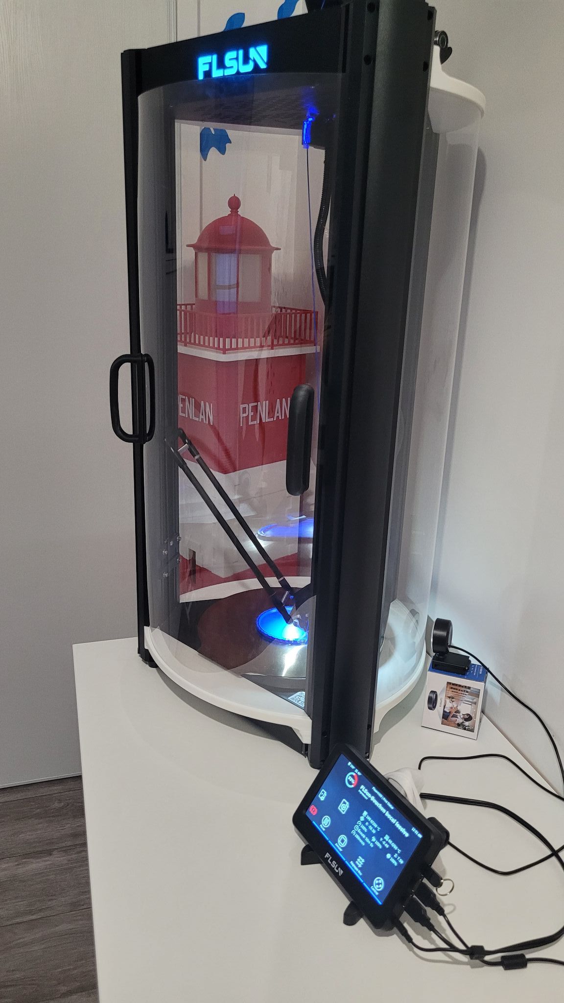

FLD PostĂ©(e) FĂ©vrier 14, 2024 Auteur PostĂ©(e) FĂ©vrier 14, 2024 Merci Savate pour toutes tes infos surtout le dĂ©capeur thermique. Aujourd'hui, je viens de relancer l'impression de cette mĂȘme piĂšce (oui, je suis perfectionniste !) avec plus d'une heure de chauffe de l'enceinte. J'en profite pour descendre le dĂ©bit Ă 91% pour l'ensemble hormis la premiĂšre couche toujours Ă 100%. J'ai Ă©galement abaissĂ© le Z offset de 0,03 mm.  Je viens de m'apercevoir en restant plantĂ© devant la bĂ©cane que Cura lançait la ventilation sur les ponts !  Et pourtant j'ai bien dĂ©sactivĂ© le refroidissement. Info pour qui en a besoin : En regardant toutes les options cachĂ©es de Cura, on voit en section "expĂ©rimental" l'option vitesse du ventilateur sur les ponts. Cette option active le ventilateur Ă 100% !! Pourquoi n'est-elle pas dans la section "refroidissement" ? Ils rĂ©flĂ©chissent des fois ? Bon, je suis bon pour refaire une piĂšce pour essai avec 0% de ventilo sur les ponts. Savate, j'ai fais ma vaisselle. J'ai un PEI lavĂ© Ă fond au liquide vaisselle. Une vrai fĂ©e du logis ! Je posterai une photo du rĂ©sultat d'impression si ça vous intĂ©resse.
Savate PostĂ©(e) FĂ©vrier 15, 2024 PostĂ©(e) FĂ©vrier 15, 2024 Il y a 7 heures, FLD a dit : Je viens de m'apercevoir en restant plantĂ© devant la bĂ©cane que Cura lançait la ventilation sur les ponts ! oui mais je la laisse Ă 80% - 100% (surtout si il y a des grands ponts) et la ventilation 'normale' entre 20% et 40% Ă partir de la 4Ăšme couche (suivant l'objet et l'imprimante).  Il y a 7 heures, FLD a dit : j'ai fais ma vaisselle. J'ai un PEI lavĂ© Ă fond au liquide vaisselle. Une vrai fĂ©e du logis ! C'est le nettoyage le plus efficace pour un pei  Il y a 7 heures, FLD a dit : Je posterai une photo du rĂ©sultat d'impression si ça vous intĂ©resse. oui, et de toute les autres piĂšces aussi (n'imprime pas le boĂźtier du filtre qui va Ă l'arriĂšre, il ne sert Ă rien et il peut ĂȘtre pĂ©nible Ă imprimer lui aussi  - imprime plutĂŽt un nevermore - nevermore3d/Nevermore_Micro: Activated Carbon Filters. Bad smells or fumes, or complaints thereof, should not keep you from being a maker! (github.com)) Â
FLD PostĂ©(e) FĂ©vrier 22, 2024 Auteur PostĂ©(e) FĂ©vrier 22, 2024 De retour sur le forum aprĂšs dĂ©placement ! Pour info, j'ai changĂ© de marque de fil ABS. Je trouve que le E Sun est moins facile que le Grossiste 3D. Comme j'avais commencĂ© des essais avec, du coup je continue avec. En plus ma femme prĂ©fĂšre le rouge satinĂ© de Grossiste que le mat de E Sun. C'est comme ça !!  J'ai rĂ©ussi le corps du stealthburner ! Youppii ! Pour info,j'ai activĂ© la ventilation progressive jusqu'Ă 10%. Je ferai des augmentations petit Ă petit. Tant que ça marche, pas trop de modifs. J'ai lancĂ© la production des piĂšces en rouge. Ne manquant pas de temps, je prĂ©fĂšre les imprimer les unes aprĂšs les autres. Je vous remercie encore pour toute l'aide que vous m'avez donnĂ©. En parallĂšle, je dois solutionner un autre problĂšme sur ma SWX1. Je vais postĂ© dans la bonne rubrique !! Â
