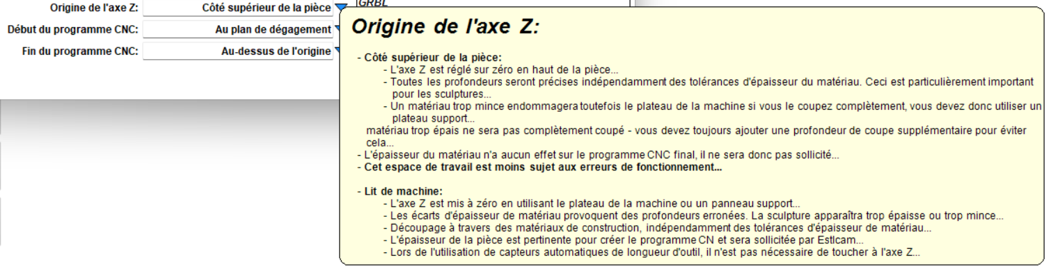

une fois candle installé, bref je fais le param pas de soucis! je tente de piloter la machine via candle, ca ne fonctionne pas, on entend les moteurs mais ca ne bouge pas. Bon, je tente une gravure bete et con.
Bref, la machine bouge bien SAUF qu'elle monte au lieu de descendre dans le bois XD
je ne comprends pas... J'ai fait le paramétrage du Z prob avec la commande G92.Z19 (19mm dans mon cas)
bref je capte pas...

Il faut que ce dernier sache le sens de gravure, moi c'est négatif quand je descend vers la pièce et positif quand je remonte. Avec le 0 sur la pièce.

Le sens du palpage peut être bon en effet, mais après tu as plusieurs façon d'usiner, la premier et de considérer que ton plateau est le 0, dans ce cas le Z fonctionne en remontant, dans l'autre le 0 est le dessus de ta pièce, alors ton Z travaille en descendant.
Dans mon cas il fonctionne en descendant.
mais quand j’ai mis ma fraise sur ma surface a usiner en faisant le 0 avec la feuille de papier et sans avoir le gcode du z prob, la fraise est quand meme montée dans les airs lors de l’usinage.
