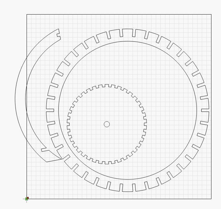

Nouveau en gravure laser, je me retrouve confronté à un problÚme dont je n'arrive pas à trouver la solution. Je possÚde une ortur laser master 3 (20w) et je n'ai aucun soucis pour découper des dxf trouvé sur le web.
Je voudrais pouvoir agrandir un modĂšle (une lampe circulaire) sans changer l'Ă©paisseur du bois (et donc des encoches du modĂšle). Hors, lorsque j’agrandis le modĂšle, Ă©videmment toutes les dimensions suivent et, au lieu d'une Ă©paisseur de bois de 6 mm, je me retrouve avec des tailles exotiques (6.5 - 7.2, etc...). Quelqu'un connaitrait-il une astuce ou la fonction qui pourrait m'aider ?

Voici le fichier de la lampe (une suspension). je souhaiterais augmenter la taille x 1.5 tout en gardant l'épaisseur de bois de 6 mm.
J'ai tentĂ© Inskape, adobe, etc, mais les imports donnent, par exemple, une ligne plate lĂ  oĂč elle devrait ĂȘtre arrondie đŸ€š C'est surement quelque chose que je fais mal. En tout cas, toute technique pour mon soucis est la bienvenue 😉 Encore merci.

Bonsoir,
j'ai pris un moment, et voici un dxf.
je te laisse le soin de faire les copies des "branches" dans le logiciel de découpe; je n'en ai fait qu'une
largeur des encoches 6mm
échelle du modÚle 1.5
decoupe3.dxf

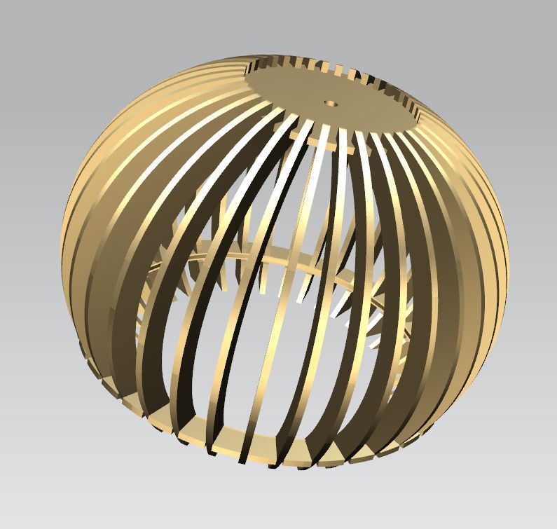

j'ai repris le dxf dans une CAO
j'en ai refait des solides par extrusion
j'ai appliqué l'échelle 1.5
et offset des rainures pour avoir les 6mm demandé
création d'un dxf avec les courbes de contour des solides.
c'est tout
