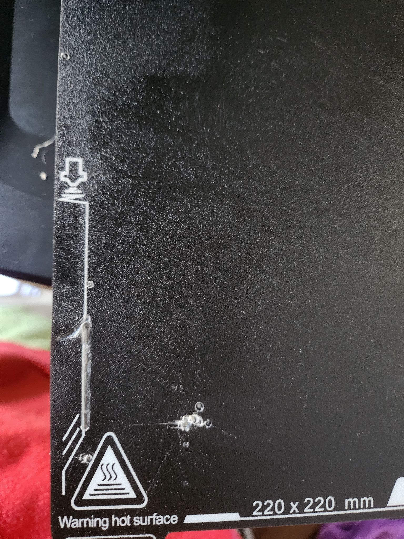

J'ai depuis peu acheté une imprimante ender3 v3 se. Le calibrage auto à été effectuée avec quelques erreurs
Forçage de la buse, donc plateau abimé
Certains d'entre vous on t-il eu ce problème.
Autres problèmes mon filament n'adhère pas au plateau et fait un bourrage à la sortie

Salutation !
Pour le forçage de la buse, non pour moi personnellement.
Comme matériellement une E3V3KE est très proche d'une E3V3SE alors il y a dernièrement
Pour le problème d'adhérence au plateau,
comme la buse a forcé sur le plateau flexible, le nez de la buse est peut être abîmé et il faut peut être changer de buse.
bien nettoyer ton plateau flexible ( IPA 99.9 % ou Vinaigre blanc ou PAIC Ultra + eau chaude + épongé neuve + séchage,  pour le dégraisser car riens que des traces de doigts peuvent gêner l'adhérence )
Regarder et ajuste au besoin la valeur de "compensation Z" dans le menu ( c'est le  "Z offset" ) lors du début d'une impression d'un objet tranché avec une bordure ("brim")  comme type d’adhérence plateau.
