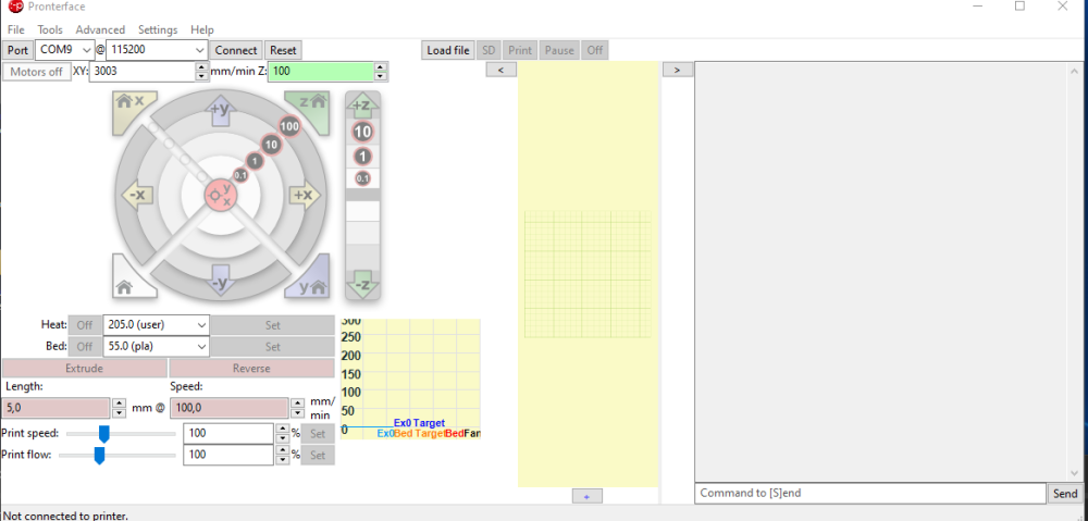

maxboc17 Posté(e) Février 11 Partager Posté(e) Février 11 Bonjour à toutes et à tous, J'ai installé un extrudeur sprite pro sur ma ender3 v2 et une fois tout bien branché etc je me suis retrouvé avec un écran noir sur mon imprimante. J'ai passé la journée à chercher à flasher des firmwares, la manipulation fonctionne pour l'écran ( je passe du bleu au rouge ) mais une fois la carte sd retiré etc je reste toujours sur un écran noir Je précise que l'ordi ne capte pas la carte mère dans le gestionnaire de périphériques malgré le fait que sa led bleu s'allume et que la carte fonctionnait très bien avant. Est-ce que quelqu'un aurait une idée ? Comment savoir si une carte mère est grillée ? Merci à vous Lien vers le commentaire Partager sur d’autres sites More sharing options...
Lorenzo78 Posté(e) Février 11 Partager Posté(e) Février 11 (modifié) Salut, Un court circuit est vite arrivé quand on intervient sur l'imprimante (notamment cartouche chauffante et thermistance ...), surtout si on ne prend pas soin de débrancher et éteindre l'imprimante (c'est du vécu !). Verifie tous tes branchements. Verifie à l'aide d'un multimètre les sorties de ton alimentation. Si tout est normal, il y a des risques pour que ta carte mère soit grillée ... Modifié (le) Février 11 par Lorenzo78 Lien vers le commentaire Partager sur d’autres sites More sharing options...
hyoti Posté(e) Février 11 Partager Posté(e) Février 11 il y a une heure, maxboc17 a dit : Je précise que l'ordi ne capte pas la carte mère dans le gestionnaire de périphériques malgré le fait que sa led bleu s'allume et que la carte fonctionnait très bien avant. En dehors des pistes que t'a données @Lorenzo78 As-tu bien pris les firmwares qui correspondent à ta carte mère (4.2.2 ou 4.2.7) et au processeur de celle-ci soit un STM32xx ou un GD32xxx (GigaDevices), c'est écrit dessus. Si tu n'as pas installé les drivers adHoc , c'est normal que ton PC ne voit pas ton imprimante. Si tu veux voir si ta carte mère répond, installer les drivers CH340 ( communication série à travers le port USB) https://sparks.gogo.co.nz/ch340.html et pronterface https://www.pronterface.com/ et si tu as la communication, envoyer des commandes du type M115 info firmware ou M503 report settings ...... Gcode Marlin. https://marlinfw.org/meta/gcode/ Mais bon ta carte mère a peut être un problème. Lien vers le commentaire Partager sur d’autres sites More sharing options...

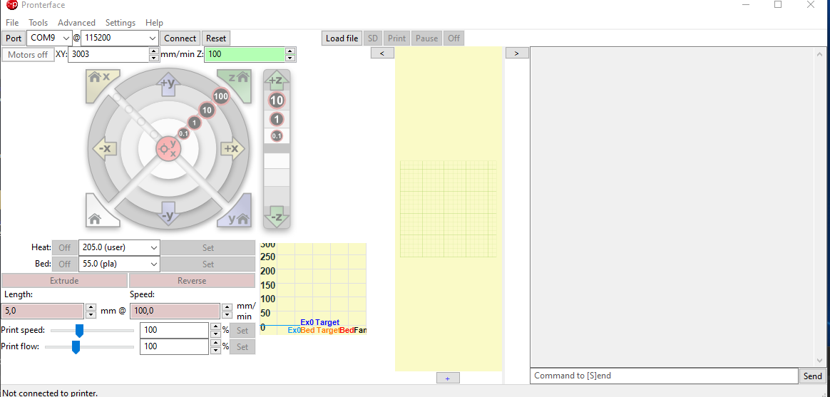

maxboc17 Posté(e) Février 18 Auteur Partager Posté(e) Février 18 J'ai essayé d'installer le driver Ch340 et l'installation échoue, impossible de l'installer, cependant en branchant ma 4.2.2 j'arrive à communiquer avec via pronterface mais pas avec ma 4.2.7 donc je pense qu'elle a grillée. Lors de la première mise en route, le nouvel extrudeur s'est mis à chauffer et j'ai voulu l'installer car sur l'extrudeur d'origine le ventilo à cassé. Tout est branché comme il faut pourtant Je trouve bizarre que la carte s'allume pourtant mais il n'y a qu'une led qui s'allume sur la 4.2.7, devrait il y avoir une deuxième qui clignote comme sur la 4.2.2 ? Lien vers le commentaire Partager sur d’autres sites More sharing options...
