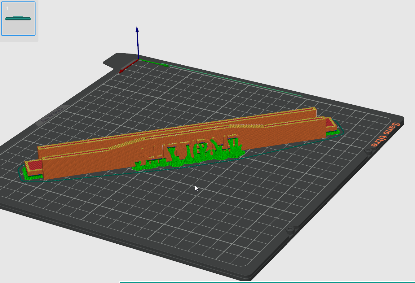

Mirage47 Posté(e) Février 12 Partager Posté(e) Février 12 Bonjour, Je souhaite imprimé cette piece. Je l'ai posé de telle maniere a voir les rainures vers le haut. Mais je me retrouve avec des soutiens au niveau de l'écriture. cela risque de ne pas donner un beau rendu. Est-ce vraiment nécessaire ces supports ? Avec ORCA, comment faire pour les supprimer, tout en gardant les supports des extrémités, qui je pense sont nécessaires, car dans le vide ? Merci a vous A+ Lien vers le commentaire Partager sur d’autres sites More sharing options...
thierry70 Posté(e) Février 12 Partager Posté(e) Février 12 Bonsoir, Je ne connais pas Orca mais à mon avis ces supports son inutiles. Si ton imprimante est bien réglée ça passera, prends soin d'imprimer les parois de l'intérieur vers l'extérieur afin que chaque périmètre puisse s'accrocher au précédent. Les parties verticales semblent descendre plus bas que le centre de la pièce, est-ce nécessaire ou serait-il possible d'avoir une surface totalement plane pour la première couche ? Les supports laissent toujours des traces. Amicalement Lien vers le commentaire Partager sur d’autres sites More sharing options...

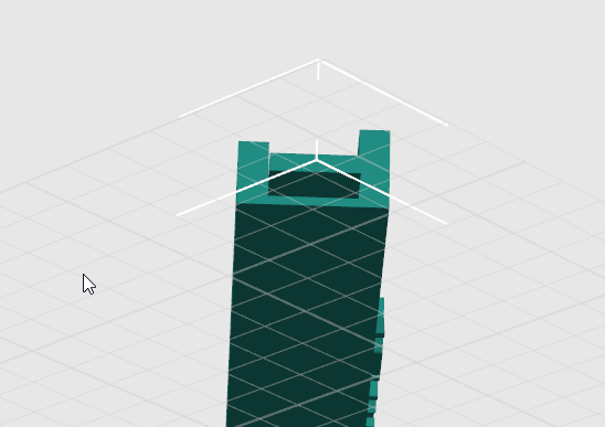

Mirage47 Posté(e) Février 12 Auteur Partager Posté(e) Février 12 (modifié) RE Les parois verticales sont au même niveau que le centre de la piece. Il y a juste un decroché a chaque extremité, qui ne touchent pas la plaque. Donc besoin de support , me semble-t-il A+ Modifié (le) Février 12 par Mirage47 Lien vers le commentaire Partager sur d’autres sites More sharing options...
thierry70 Posté(e) Février 13 Partager Posté(e) Février 13 Ce n'était pas visible sur la première vue. Effectivement il te faudra des supports aux extrémités. Lien vers le commentaire Partager sur d’autres sites More sharing options...
FLD Posté(e) Février 13 Partager Posté(e) Février 13 Bonsoir, Est-ce toi qui a créé le stl ? Si oui, tu pourrais peut être ajouter un chanfrein autour du texte et limiter les supports en augmentant l'angle de supportage. Lien vers le commentaire Partager sur d’autres sites More sharing options...
Mirage47 Posté(e) Février 14 Auteur Partager Posté(e) Février 14 Bonjour Merci pour vos retour Je débute en impression 3D . Je suis incapable de créer une pièce... un jour peut-être !!! A+ Lien vers le commentaire Partager sur d’autres sites More sharing options...
