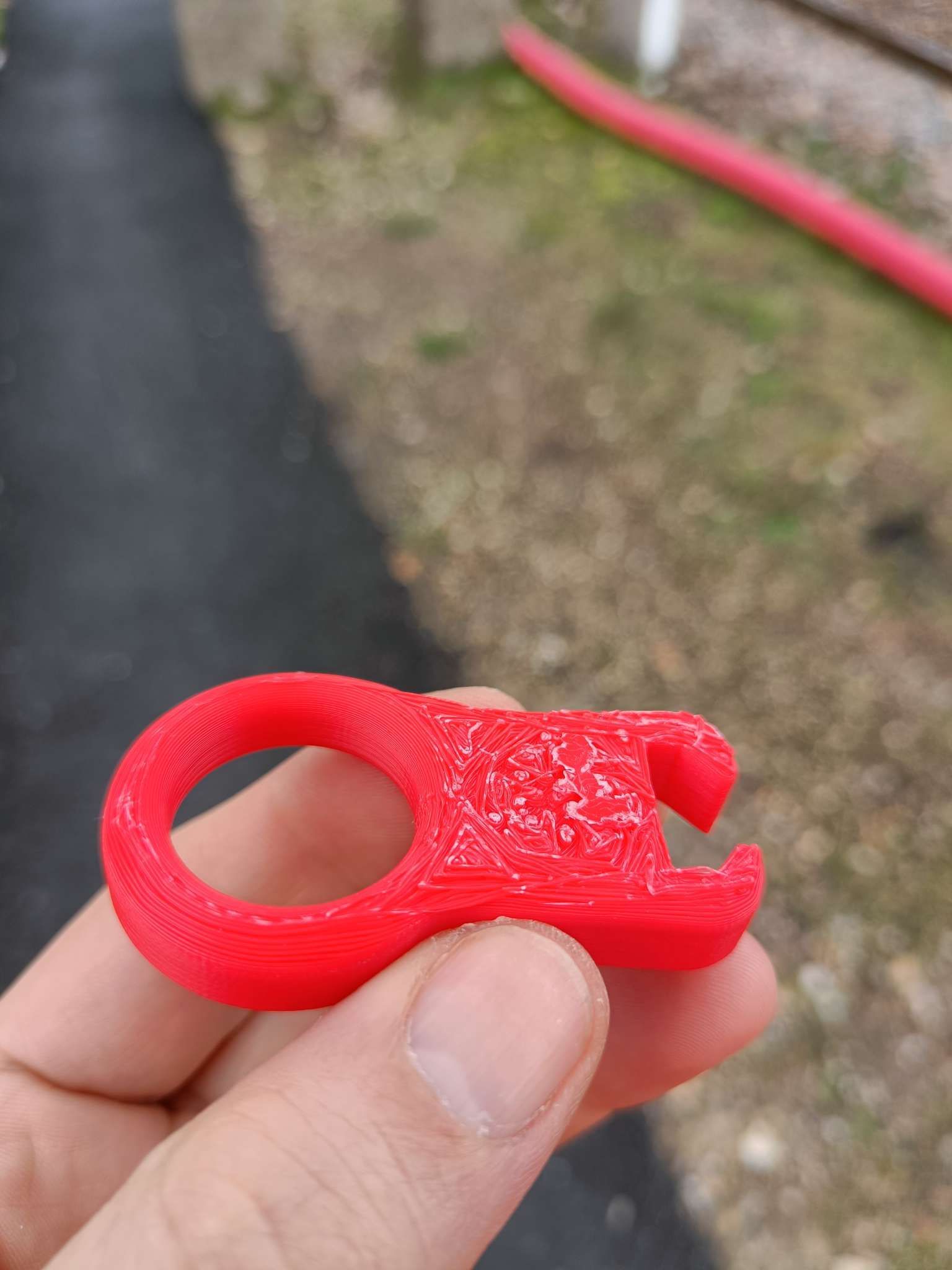

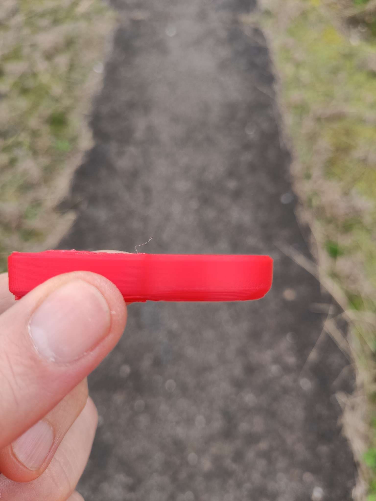

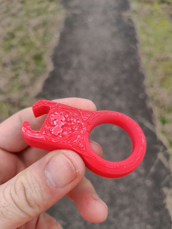

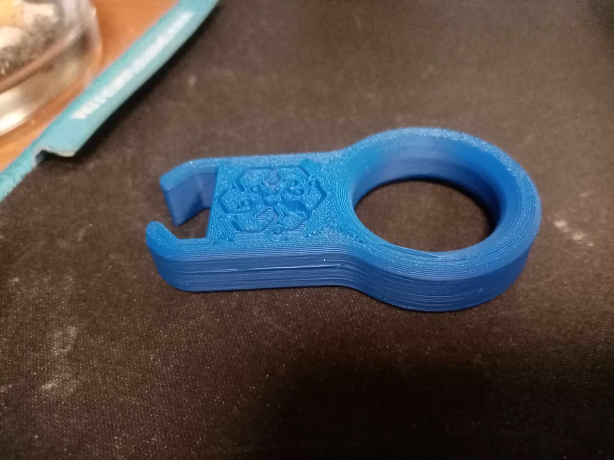

Ascrounch Posté(e) Février 27 Auteur Partager Posté(e) Février 27 J'ai réimprimé le bidule ce matin, l'impression est degeulasse, surtout sur le dessous. Je l'ai donné à l'équipe et j'attends un retour quand a la solidité. Pour info, j'ai mis 5 murs, remplissage a 40%, impression a plat (ce qui cause cette mocheté). Lien vers le commentaire Partager sur d’autres sites More sharing options...
Savate Posté(e) Février 27 Partager Posté(e) Février 27 il y a 38 minutes, Ascrounch a dit : l'impression est degeulasse, surtout sur le dessous. si c'est à plat le dessous devrait être parfait ... sauf si il y a un radeau dessous (qui ne devrait servir que pour traverser une rivière ou s'évader d'une île déserte ) Lien vers le commentaire Partager sur d’autres sites More sharing options...
Ascrounch Posté(e) Février 27 Auteur Partager Posté(e) Février 27 J'avais mis bordure. Le dessous comporte un motif un peu en relief. Mais c'est pas sur toute la surface. Lien vers le commentaire Partager sur d’autres sites More sharing options...
Savate Posté(e) Février 27 Partager Posté(e) Février 27 il y a 23 minutes, Ascrounch a dit : J'avais mis bordure. Le dessous comporte un motif un peu en relief. Mais c'est pas sur toute la surface. le relief est au centre, ça oblige a mettre des supports, ce qui dégrade l'état de surface. Tu ne peux pas dessiner le motif en creux pour que la face en contact avec le plateau soit parfaitement plate ? Lien vers le commentaire Partager sur d’autres sites More sharing options...
BO105cbs Posté(e) Février 27 Partager Posté(e) Février 27 (modifié) @Ascrounch Bonjour, J'ai regardé ta première photo, c'est vrai que l'impression n'est pas propre du tout, excuse moi, mais c'est encore pire sur les dernières. A mon sens ton imprimante à quelques petits défauts de réglage, imprimée à plat, la face devrait être lisse. Sur ta première photo, certes il y a des escaliers, mais les lignes d'impressions sont incorrectes. Bien sûr que l'essentiel est que la pièce soit fonctionnelle, m'enfin si en plus elle pouvait être sympa. Sur l'avant dernière photo de ta dernière série, en regardant de près, je crois voir un problème de z-offset d'ou des sortes de lignes n'importe comment, avec un souci d'extrusion à minima. Dans Cura les couche adaptatives se trouve dans la dernière rubrique "Expérimental" Il est clair que le petit "marquage" d'une épaisseur d'environ 2 couches, ne contribue pas à la planéité, peut être peut tu t'en passer d'un coté, sinon dans la même rubrique tu peux activer le paramètre "Pont" qui aidera un peu, car avec si peu de couche, Cura ne placera pas de supports Si tu veux, fourni moi le STL et te ferai des photos de l'impression en PLA. Et pis c'est un bon sujet de travail avec Cura, just for the fun Modifié (le) Février 27 par BO105cbs Lien vers le commentaire Partager sur d’autres sites More sharing options...

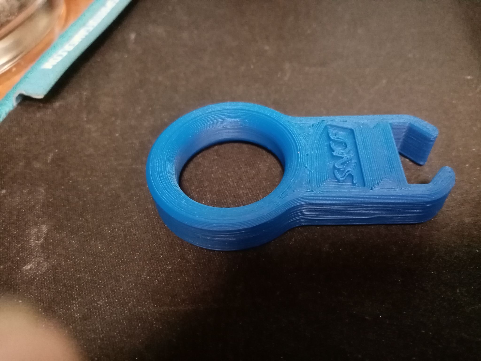

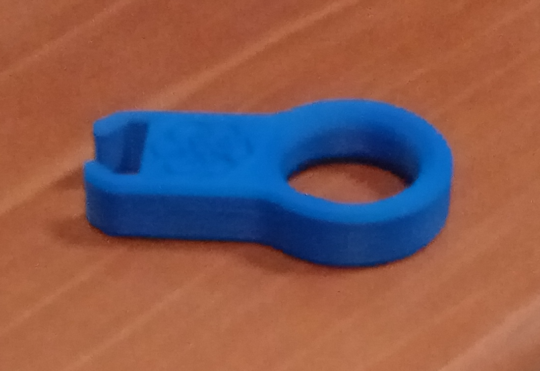

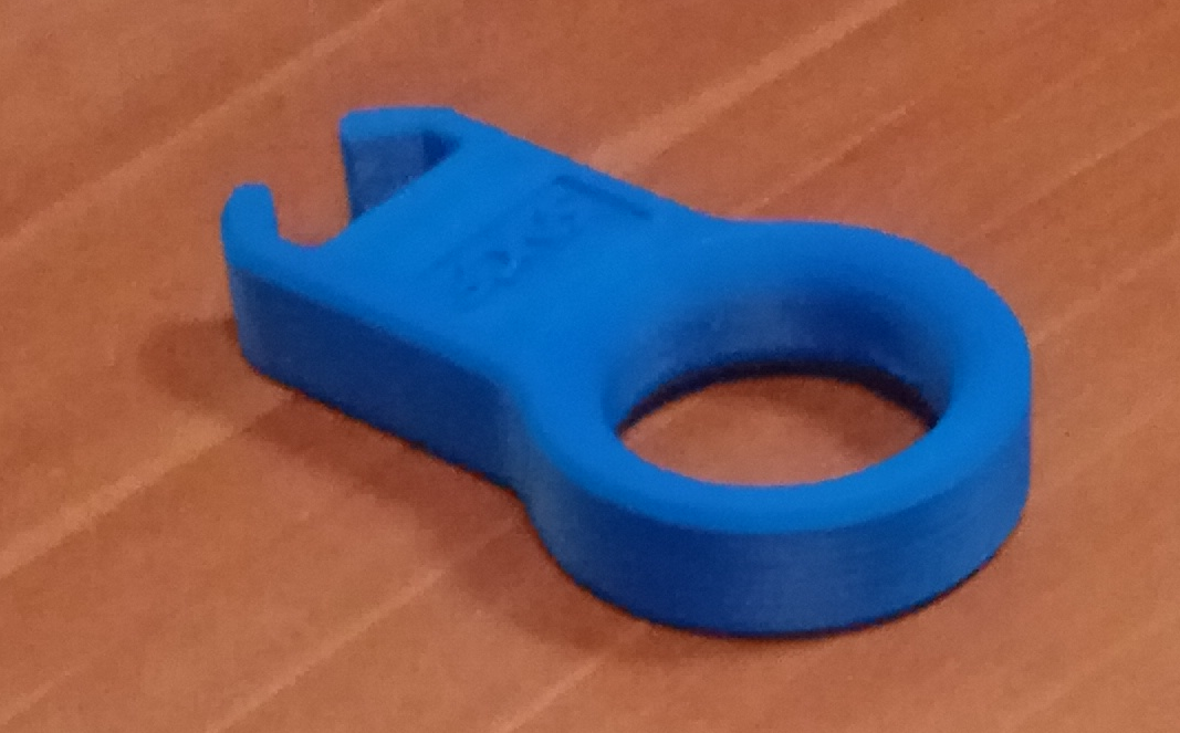

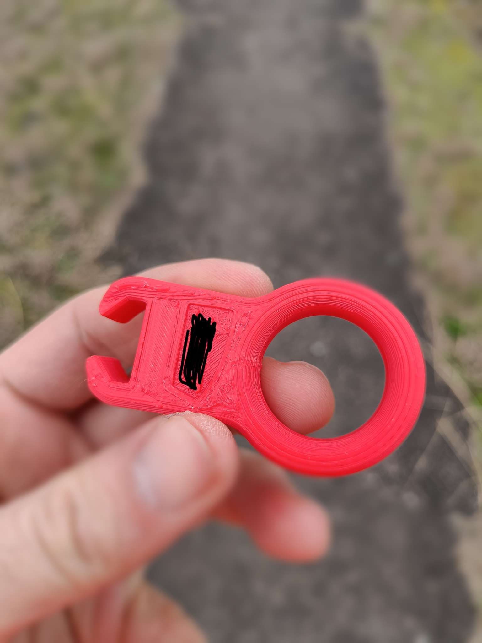

Savate Posté(e) Mars 6 Partager Posté(e) Mars 6 (modifié) il y a 46 minutes, Ascrounch a dit : j'en profite : j'aimerais voir les profils d'impression que vous allez utiliser, ainsi que le temps d'impression SVP comme ca je compare avec moi alors à l'arrache : Voron 0.1 (avec beaucoup d'heures de vol et qui a besoin de quelques réglages sous extrusion et première couche pas assez écrasée) 22 min 0.2 mm 4 murs 5 fond et haut buse 255° plateau 105° Zoomé c'est dégueulasse, mais sans lunettes et dans la main la pièce est plutôt propre agréable et solide La version zoomée : Modifié (le) Mars 6 par Savate 1 Lien vers le commentaire Partager sur d’autres sites More sharing options...
Ascrounch Posté(e) Mars 6 Auteur Partager Posté(e) Mars 6 (modifié) il y a 11 minutes, Savate a dit : alors à l'arrache : Voron 0.1 (avec beaucoup d'heures de vol et qui a besoin de quelques réglages sous extrusion et première couche pas assez écrasée) 22 min 0.2 mm 4 murs 5 fond et haut buse 255° plateau 105° Zoomé c'est dégueulasse, mais sans lunettes et dans la main la pièce est plutôt propre agréable et solide 22min avec mes paramètres, j'ai mis 52min (j'imprime en 0.15mm) ... tu imprimes a quelle vitesse ? as tu fais un radeau ou des supports ? Perso, j'ai réglé en moyenne a 60 mm/s Modifié (le) Mars 6 par Ascrounch Lien vers le commentaire Partager sur d’autres sites More sharing options...
Savate Posté(e) Mars 6 Partager Posté(e) Mars 6 (modifié) il y a 16 minutes, Ascrounch a dit : tu imprimes a quelle vitesse ? 130 mm/s il y a 16 minutes, Ascrounch a dit : as tu fais un radeau ou des supports ? pas de radeau, pas de bordure, pas de supports 40% de remplissage motif de remplissage Grille (mais avec le nombre de mur, de fond et de plafond; il ne reste pas grand chose à remplir ) Modifié (le) Mars 6 par Savate 1 Lien vers le commentaire Partager sur d’autres sites More sharing options...

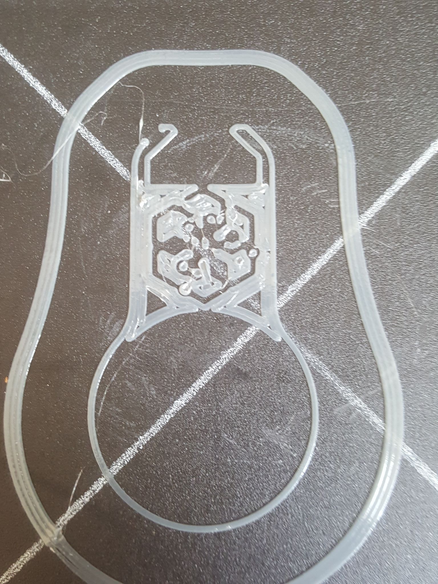

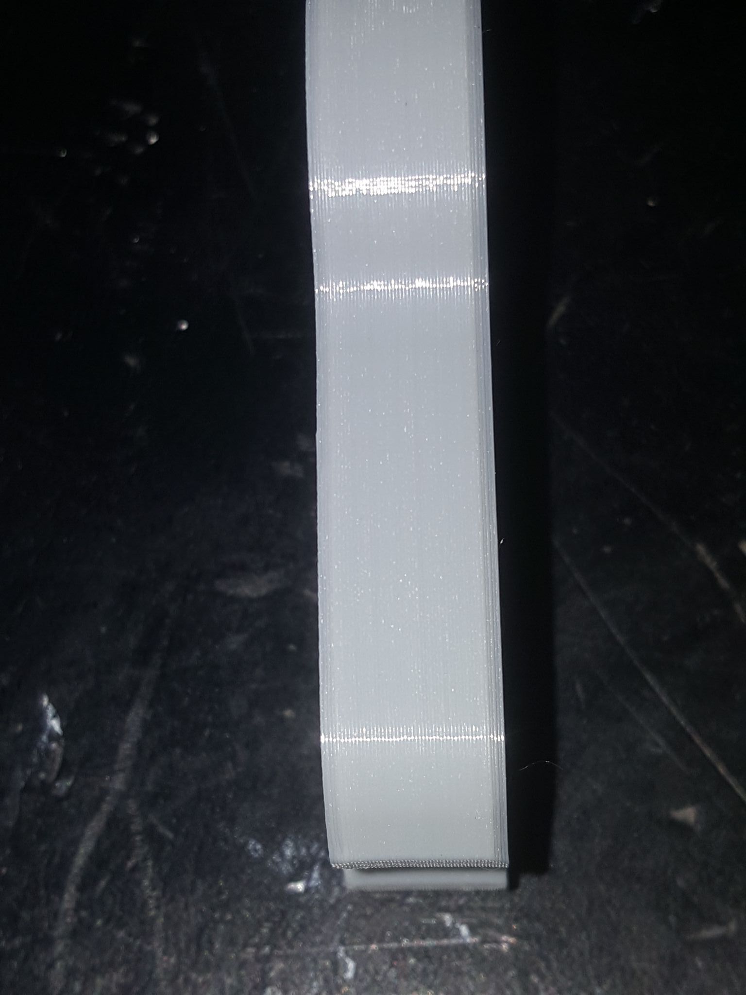

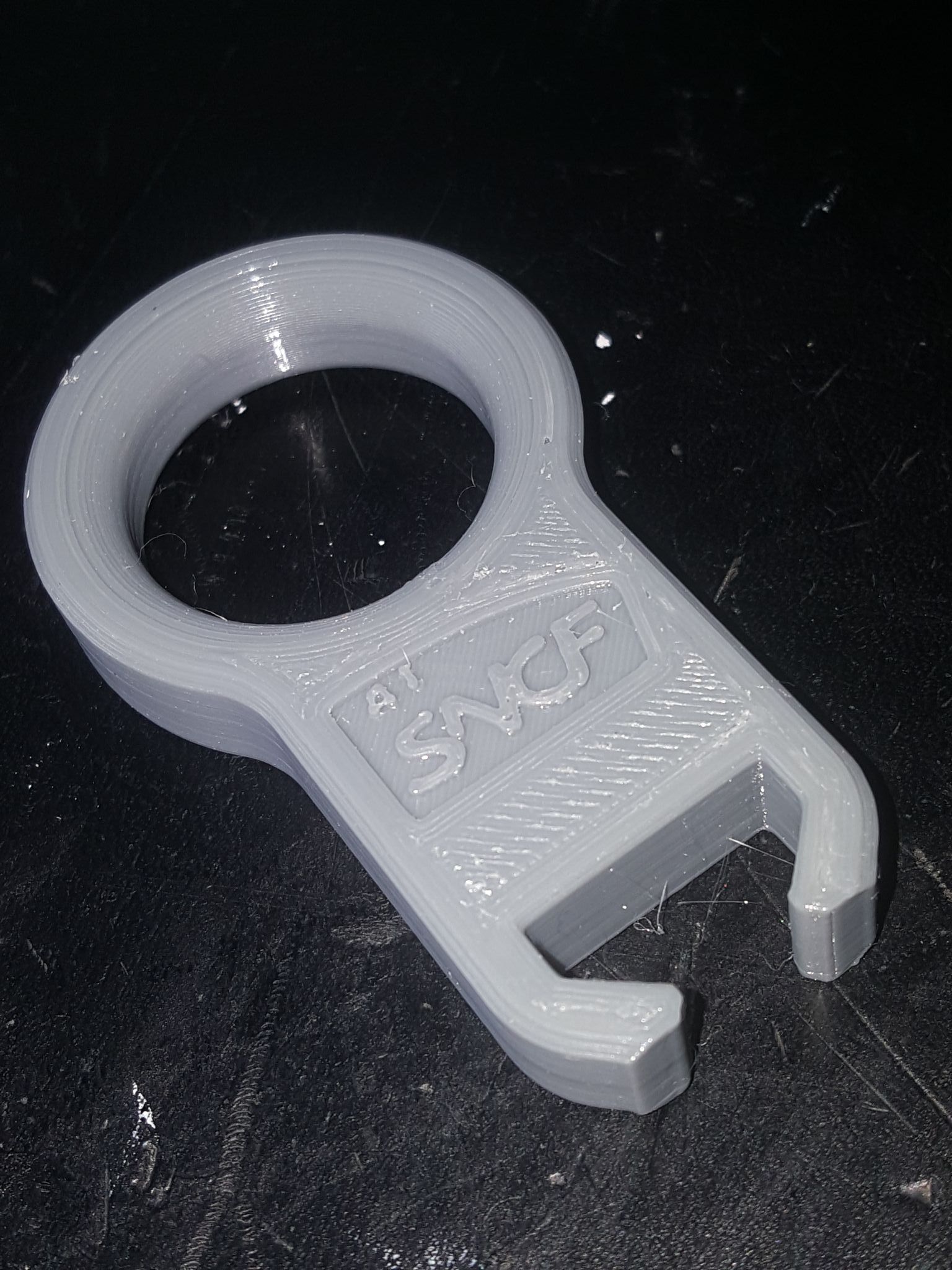

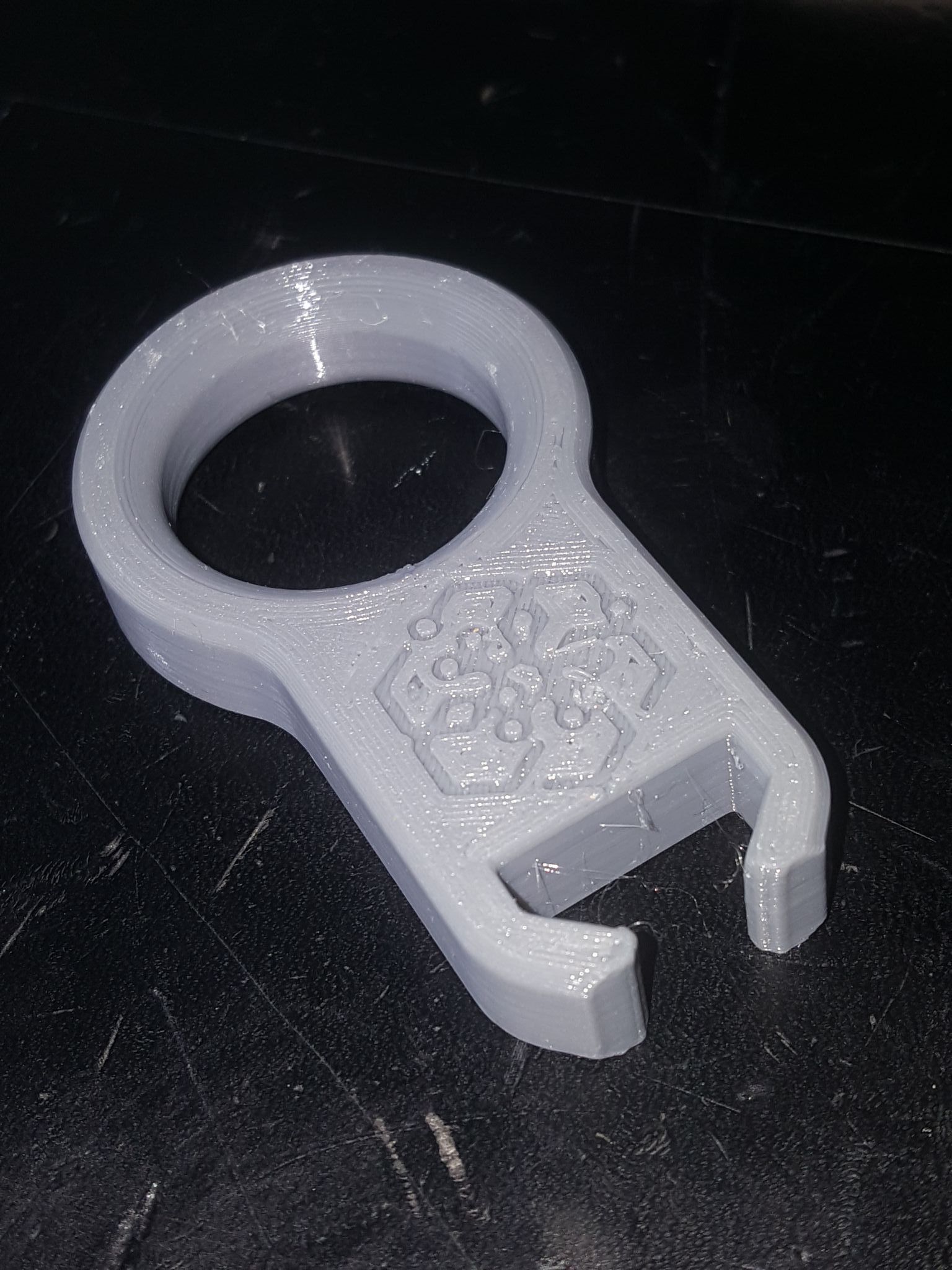

BO105cbs Posté(e) Mars 6 Partager Posté(e) Mars 6 Bonjour, Voilà, tout juste brute sortie du plateau, désolé je n'avais que du PETG sur la machine. Bref imprimée avec mon profil par défaut en 0.20, sans rie toucher, une jupe, pas de support rien de rien Photo 1 Dessus de la pièce Une perte dans le logo, dû à sa finesse de découpe, inférieure à la largeur de ligne de l'imprimante Photo 2 dessous de la pièce (coté plateau) Photo 3 Découpe Cura profil de base Et avec paroi fine d'activé, ce que je n'ai pas fait 56 minutes à la vitesse effrayante de 25mm/s pour la couche extérieur, 40 pour les couches intérieures et 50 mm/s pour le remplissage et des accélération d'escargots. La pièce s'est détachée tout seule du plateau, elle me semble très résistante en plus. Voir profil Cura joint Profil-Clé.curaprofile Je ne sais pas à quoi sert cette clé, certainement pour enlever un truc, mais en petg elle est très solide 1 Lien vers le commentaire Partager sur d’autres sites More sharing options...
Ascrounch Posté(e) Mars 6 Auteur Partager Posté(e) Mars 6 C'est marrant que les deux logos sortent bien pour vous... Je comprends pas pourquoi moi c'est tout moche Lien vers le commentaire Partager sur d’autres sites More sharing options...
Savate Posté(e) Mars 6 Partager Posté(e) Mars 6 il y a 9 minutes, Ascrounch a dit : Je comprends pas pourquoi moi c'est tout moche sur tes photos il semble que la pièce est imprimée sur un radeau et le logo ne doit pas y survivre (avec en plus les morceaux de radeau qui trainent) Lien vers le commentaire Partager sur d’autres sites More sharing options...
Ascrounch Posté(e) Mars 6 Auteur Partager Posté(e) Mars 6 (modifié) il y a 4 minutes, Savate a dit : sur tes photos il semble que la pièce est imprimée sur un radeau et le logo ne doit pas y survivre (avec en plus les morceaux de radeau qui trainent) Oui je ne voulais pas de décollement, j'imprime en abs. Je réessaierai sans radeau ni supports Modifié (le) Mars 6 par Ascrounch Lien vers le commentaire Partager sur d’autres sites More sharing options...
Savate Posté(e) Mars 6 Partager Posté(e) Mars 6 il y a 9 minutes, Ascrounch a dit : j'imprime en abs. la pièce bleue est en abs 1 Lien vers le commentaire Partager sur d’autres sites More sharing options...

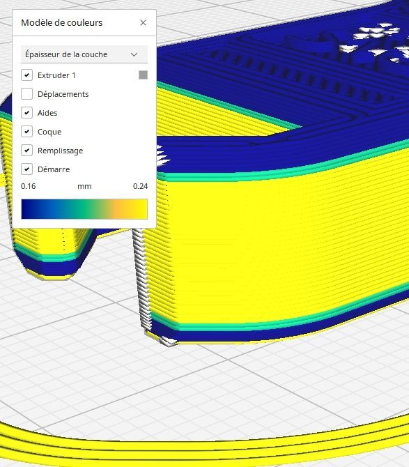

BO105cbs Posté(e) Mars 6 Partager Posté(e) Mars 6 (modifié) à l’instant, Ascrounch a dit : Oui je ne voulais pas de décollement, j'imprime en abs. Je t'ai joint le profil d'impression sous Cura, tu peux l'importer il est fait pour du petg, les vitesses d'impressions sont faibles, avec un z-offset réglé pil poil, les logos restent bien accrochés à la pièce. la première couche est lente, sur mon profil, ce qui permet un bon dépôt car c'est tout petit en fait. J'ai regardé ma machine faire, elle dépose presque des points, sur ton logo complexe. Sous Cura utilise l'extension "Auto orientation", c'est très rare quant elle se trompe d'orientation. Regarde la première couche et la petitesse du départ du logo Dans le profil que je t'ai joint, si tu actives les "couches adaptatives" ton temps d'impression passe de 56 minutes à 32 minutes. Question : Pourquoi en ABS ? Modifié (le) Mars 6 par BO105cbs Lien vers le commentaire Partager sur d’autres sites More sharing options...
Ascrounch Posté(e) Mars 6 Auteur Partager Posté(e) Mars 6 il y a 11 minutes, BO105cbs a dit : Je t'ai joint le profil d'impression sous Cura, tu peux l'importer il est fait pour du petg, les vitesses d'impressions sont faibles, avec un z-offset réglé pil poil, les logos restent bien accrochés à la pièce. la première couche est lente, sur mon profil, ce qui permet un bon dépôt car c'est tout petit en fait. J'ai regardé ma machine faire, elle dépose presque des points, sur ton logo complexe. Sous Cura utilise l'extension "Auto orientation", c'est très rare quant elle se trompe d'orientation. Regarde la première couche et la petitesse du départ du logo Dans le profil que je t'ai joint, si tu actives les "couches adaptatives" ton temps d'impression passe de 56 minutes à 32 minutes. Question : Pourquoi en ABS ? Abs Pour la solidité. Auto orientation c'est bof surtout que pour la solidité il faut l'imprimer bien à plat. Lien vers le commentaire Partager sur d’autres sites More sharing options...
