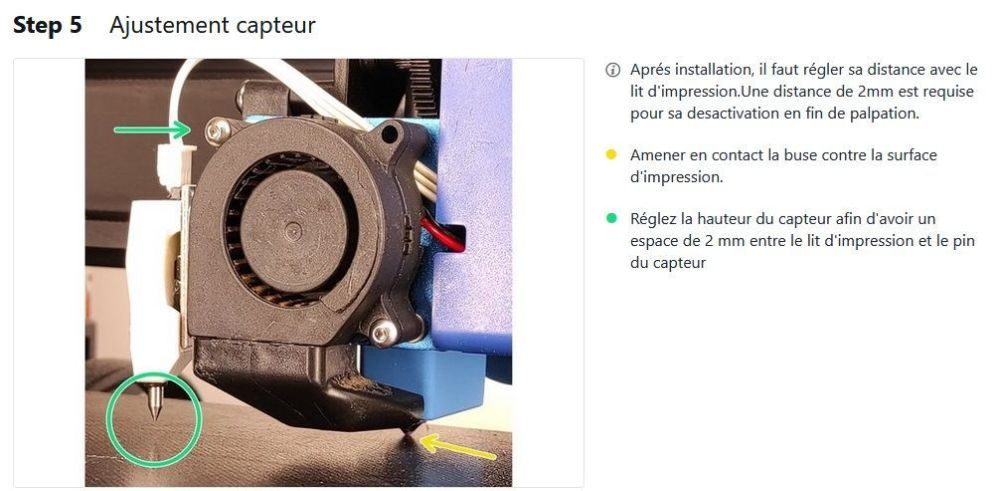

Est-ce que tu as respecté la cote de réglage de 2mm lors du remontage: extrait de la doc:
Citation
Je ne vois pas comment je peux le régler à se niveau là donc j’ai jamais touché…

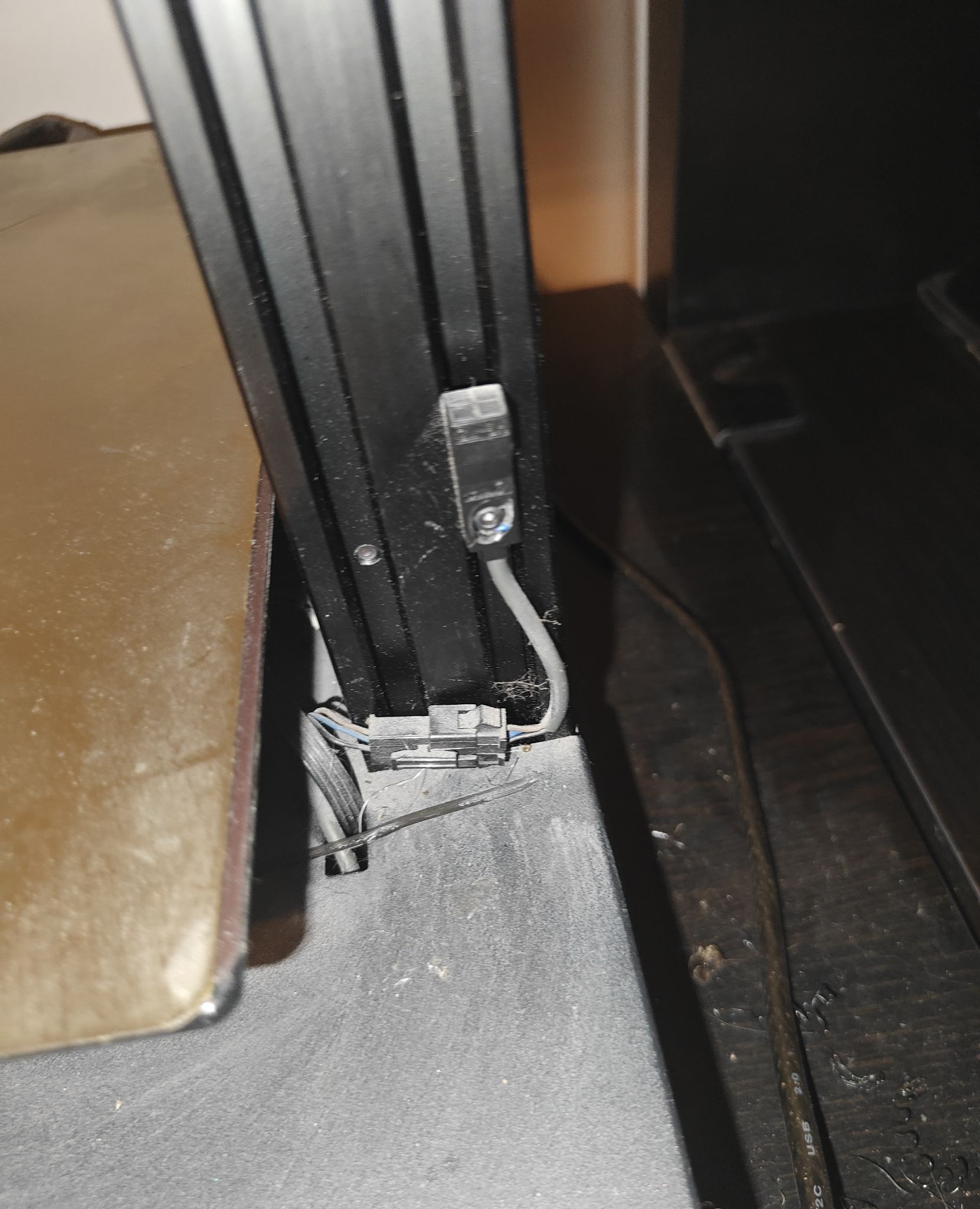

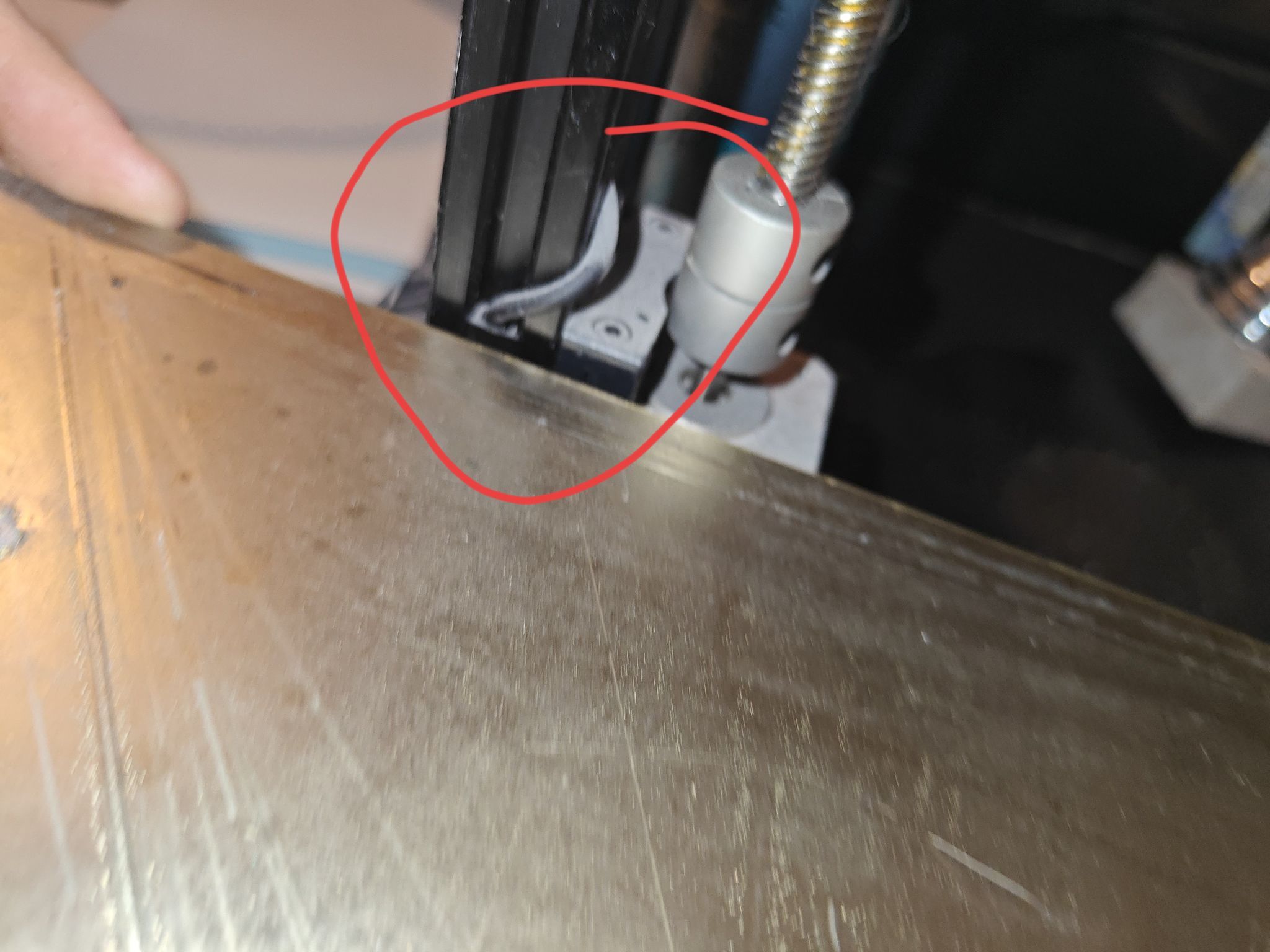

Seconde question : est-ce tu as toujours le capteur de fin de course d'origine ? Il me semble qu'il est placé dans un des montants verticaux de l'imprimante.

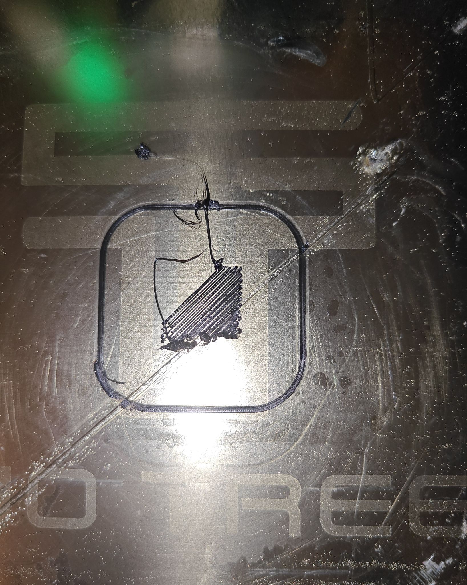

J'ai re calibré le plateau, le z offeset , et les températures et ça change pas grand chose, le z offeset est a -5.35

Tu veux dire enlevé le bltouch/ touche me ?

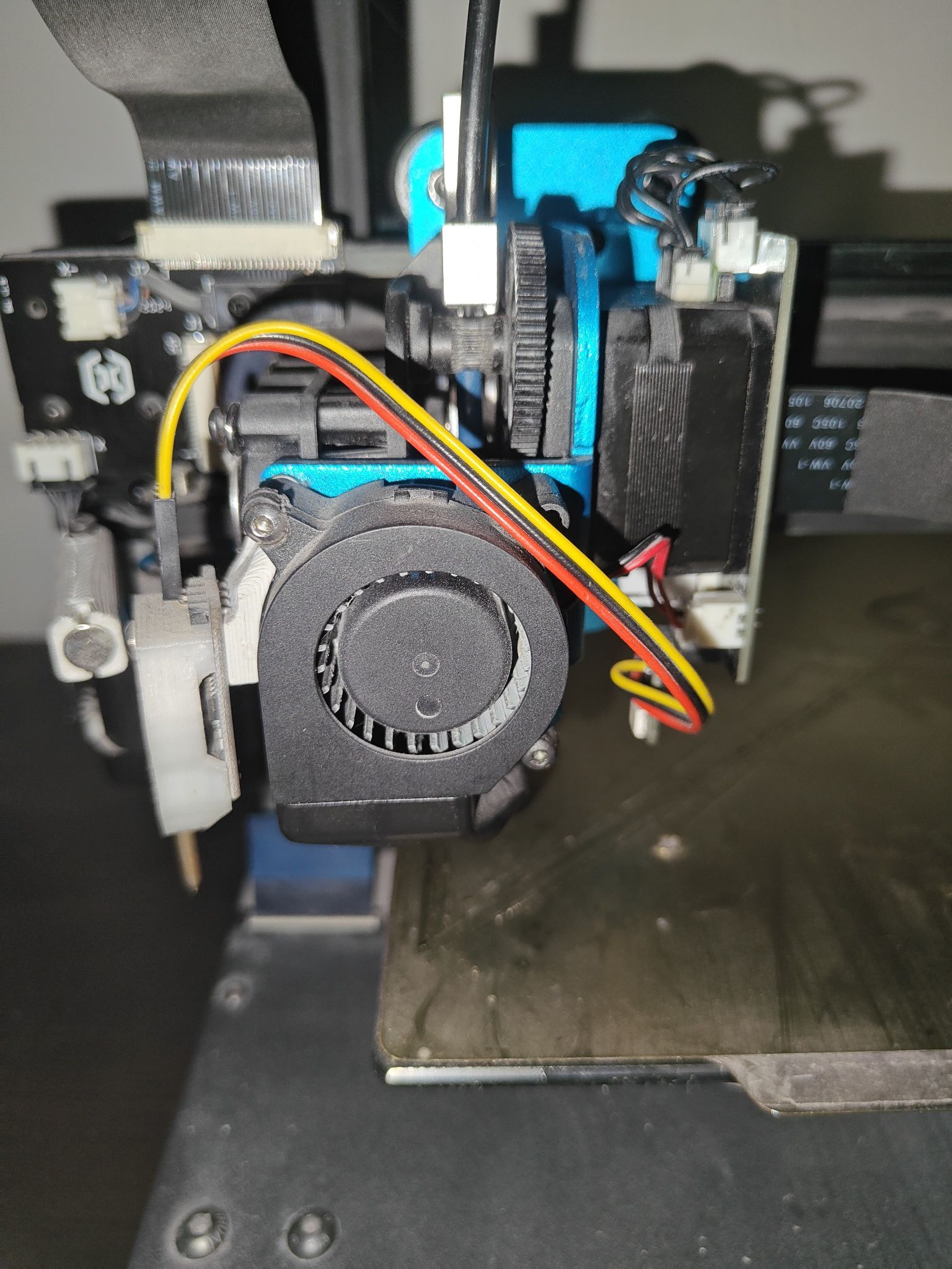

Pas forcément, mais du moins le désactiver en quelques sortes, et utiliser le capteur d'origine comme je te disais. Celui qui est sur ta deuxième photo. Mais pour faire ça, je pense qu'il faut une mise à jour du firmware pour remettre celui d'origine.

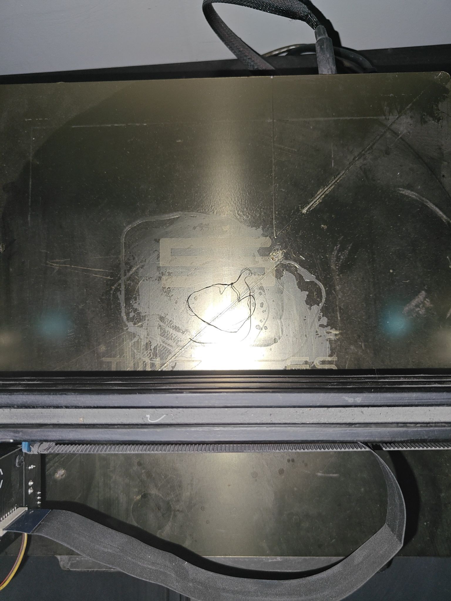

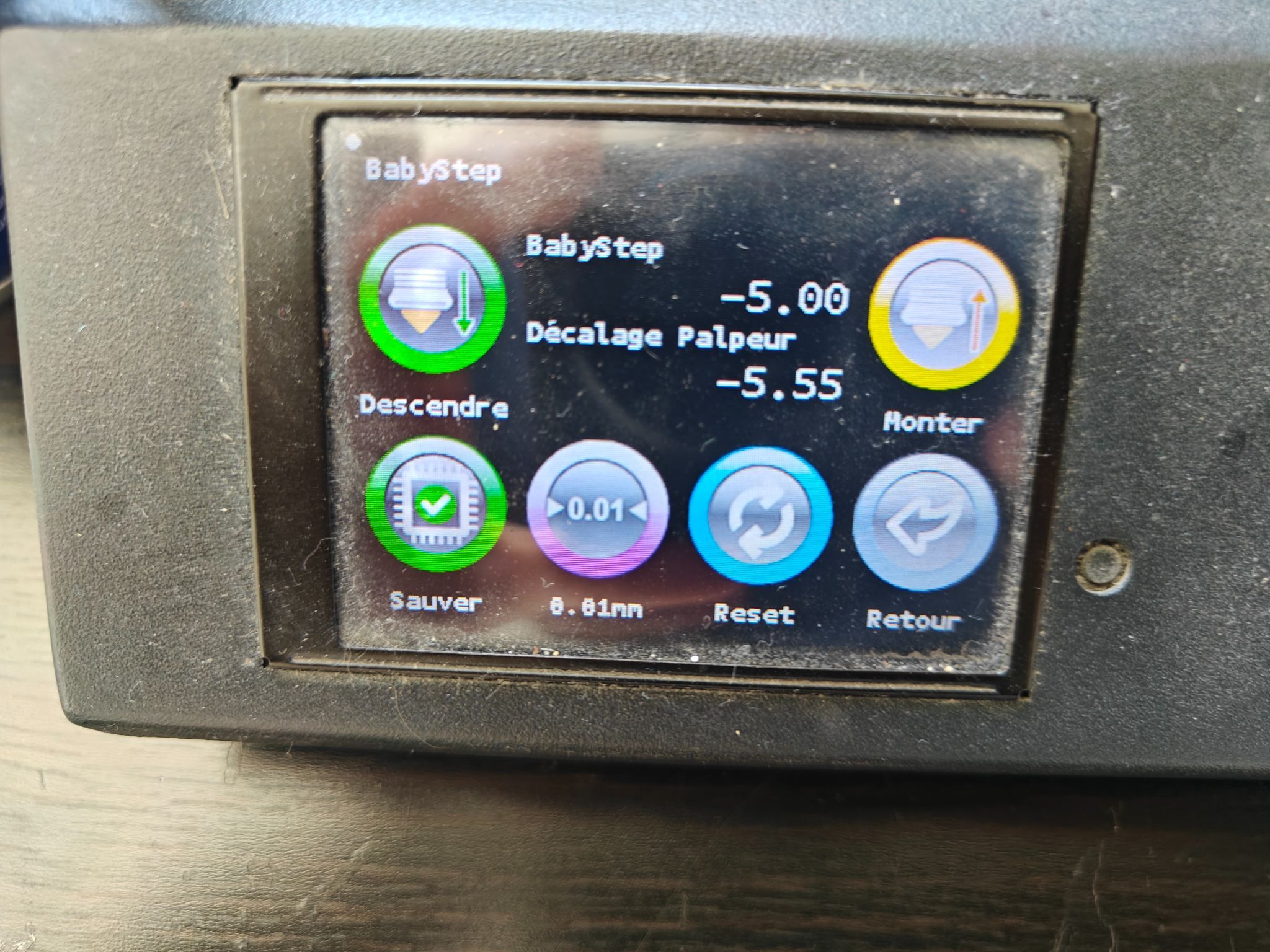

C'est beaucoup -5.35, mais d'après ta troisième photo ce n'est pas suffisant. Ta première couche n'est clairement pas assez écrasée. Essaie en diminuant le z offset par tranches de 0.05. mais vu où tu en es, je pense que tu peux déjà essayer -5,5 ou quelque chose comme ça.
J'essaie d'ajuster avec le babystap on voit le comptour est plus écrasé que l'intérieur car j'ai remonté la buse
Il y a 2 heures, Yourplexe a dit :
Oui effectivement, ça m'a surpris. Il ne fallait pas la remonter, la ligne de purge a l'air mieux...

J’ai l’impression aussi que au extrémité le niveau est plus haut que au centre et je comprends pas
Ce n'est pas étonnant et ce n'est pas grave. Lorsque tu as des changements de direction brusques, tu auras toujours un peu de plastique en excès. Par contre tu ne dis pas si ça fonctionne en diminuant le z-offset...

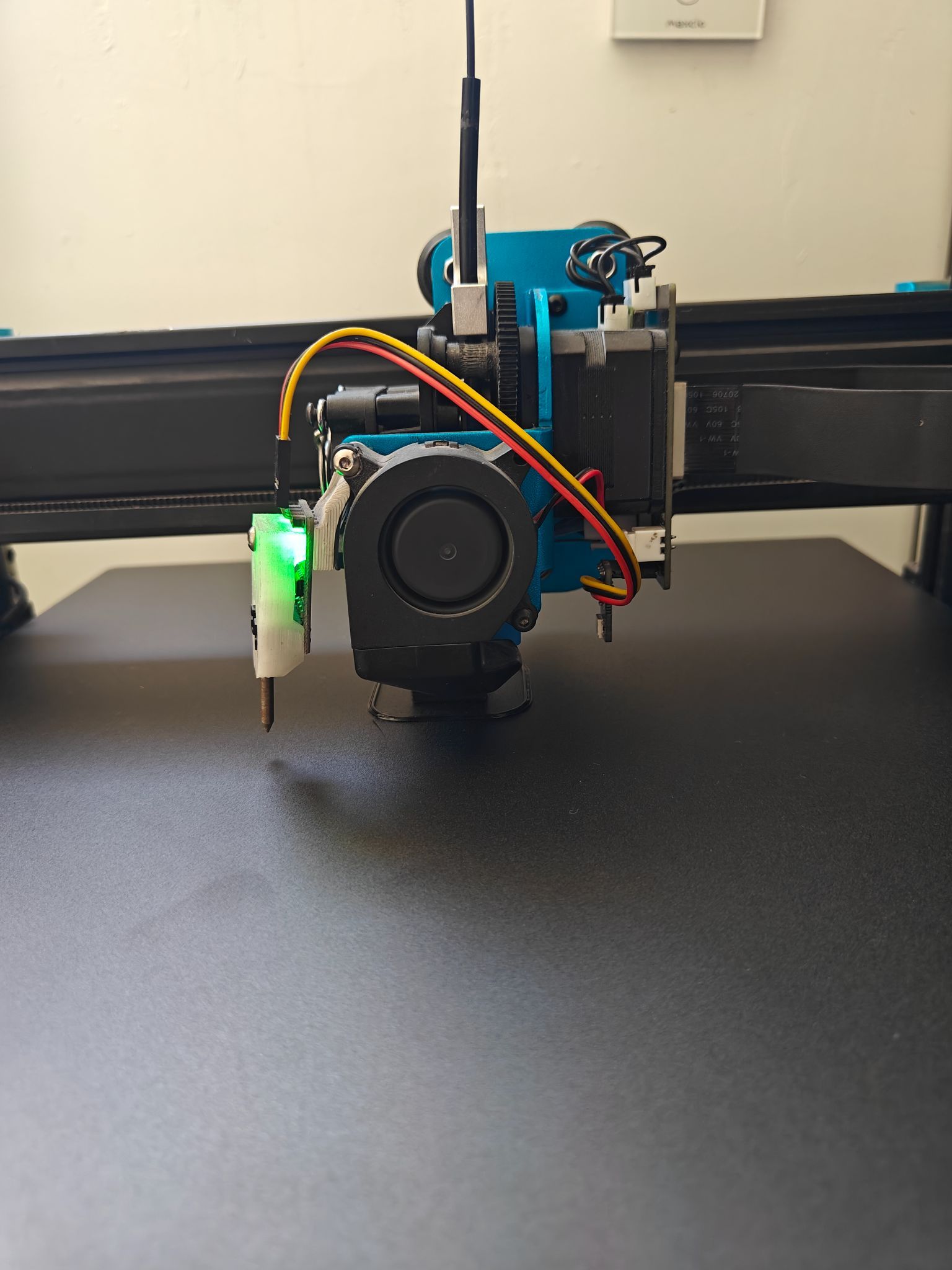

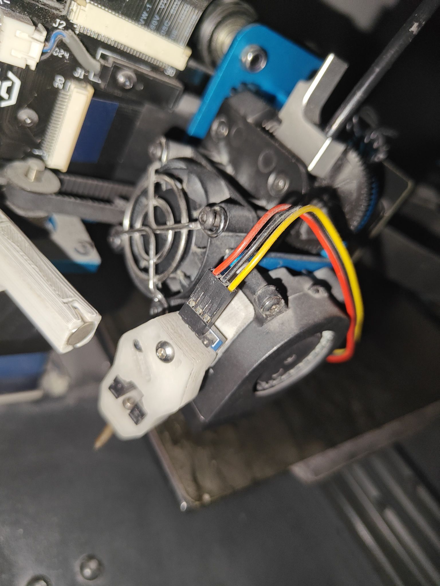

Je viens de la rénitialiser, j'ai déconnecter le bltouch et il y a 2 cm entre le niveau de la bus et le plateau, j'ai controle les capteur et elle ne vient meme pas au bout...
Après changement de différents paramètres, un plateau neuf j'ai réussi a faire une première impression, le soucis ( je ne sais pas si c'est réellement problématique, c'est que je dois réglé mon babystap a -5mm pour avoir un truc un peu près correct, et la pointe du touch me ne remonte pas lors de l'impression
