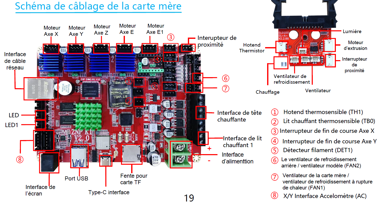

Comme exemple je vais prendre la Elegoo Neptune 4 Plus voici sa carte mère et entouré de rouge l’EMMC qui est fixé par 2 vis cruciforme

J'ai fait la mise à jour comme tu le présentes et le ventilateur de la carte mère (châssis métallique) se met bien sur le 7.
Pas pris de photo avant le démontage.
