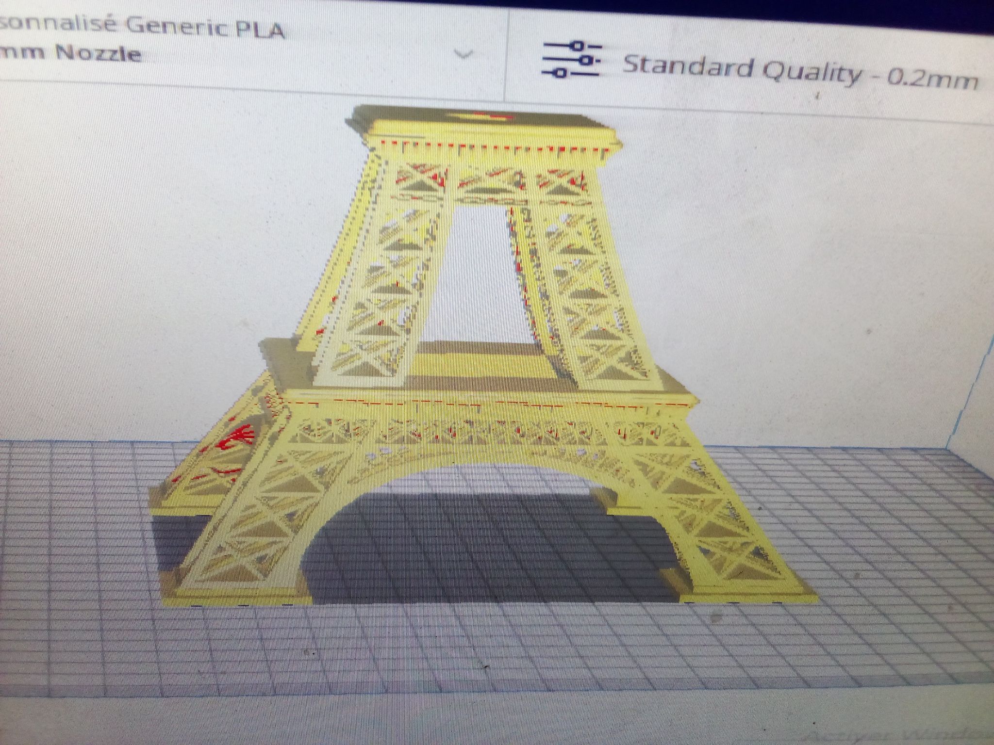

philippe81 Posté(e) Février 15 Partager Posté(e) Février 15 Bonjour tt le monde ,j'aurais besoin d'aide . J' ai des zone rouge sur mon fichier sur cura quand je le converti en g.code il cura me signale un problème,je ne sais pas comment réparer les zones rouges j'aurais besoin de conseils Merci d'avance https://cults3d.com/fr/modèle-3d/maison/eiffel-tower-lamp-toolmoon Lien vers le commentaire Partager sur d’autres sites More sharing options...

BO105cbs Posté(e) Février 15 Partager Posté(e) Février 15 (modifié) @philippe81 Bonjour, je ne comprend pas bien ton histoire de zone rouge sous cura. Est ce sont celles qui apparaissent après avoir téléchargé ton stl dans Cura et que la pièce apparaît sur le plateau virtuel ? et quelle version utilise tu ? Une image serait la bienvenue pour illustrer ton propos. Modifié (le) Février 15 par BO105cbs Lien vers le commentaire Partager sur d’autres sites More sharing options...
Lorenzo78 Posté(e) Février 15 Partager Posté(e) Février 15 Salut, Ne serait-ce pas les zones en surplomb qui auraient besoin de supports ? 1 Lien vers le commentaire Partager sur d’autres sites More sharing options...
Skizhoo Posté(e) Février 15 Partager Posté(e) Février 15 Les fichiers sont sains, les zone rouges représentent les surplombs. Il faut utiliser les support arborescents avec interface de support et bien configurer la distance x/y minimale des supports (pour ne pas en avoir de trop) 1 Lien vers le commentaire Partager sur d’autres sites More sharing options...

philippe81 Posté(e) Février 15 Auteur Partager Posté(e) Février 15 Je fais essayer en ajoutant des supports merci pour vos réponses Version cura 4.11.0 Version cura 4.11.0 Lien vers le commentaire Partager sur d’autres sites More sharing options...
Lorenzo78 Posté(e) Février 15 Partager Posté(e) Février 15 Pas sûr que tu aies besoin de support dans ce cas .... Tu pourrais prendre une version de Cura plus récente .... Lien vers le commentaire Partager sur d’autres sites More sharing options...
Skizhoo Posté(e) Février 15 Partager Posté(e) Février 15 Attention le fichier eiffel_line_B1.stl va être assez difficile à imprimer vu la taille des éléments de l'infrastructure. Le fichier eiffel_B1.stl sera plus simple. eiffel_line_B1.stl Lien vers le commentaire Partager sur d’autres sites More sharing options...

BO105cbs Posté(e) Février 23 Partager Posté(e) Février 23 (modifié) Ca c'est à imprimer avec une buse de 1mm, à chaque passe elle coule une poutre comme sur la vraie... Bon, faut un sacré ventilateur après.... C'est le genre d'impression ou la maîtrise de la rétraction prend tout son importance.... Modifié (le) Février 23 par BO105cbs Lien vers le commentaire Partager sur d’autres sites More sharing options...
