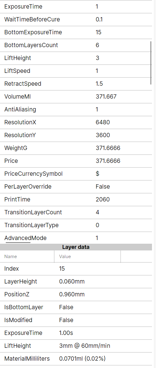

Bon... Comme je repassais devant, j'ai jeté un oeil et j'ai toujours le problème.
Je vais utiliser UVTools pour essayer de comprendre
J'ai pris le fichier provenant de photon workshop (qui est en cours d'impression sur la machine) et l'ai ouvert dans UVTools :
j'ai bien une exposition de 15s jusqu'à la couche 5, puis ça passe directement à 1s sans faire de transition 😳
Idem sur le fichier provenant de Lychee.
Du coup, dans UVTools, il n'y a pas de transition, alors que dans les slicers il y en a et que sur la machine, les temps d'exposition et de transition ne sont pas respectés.
