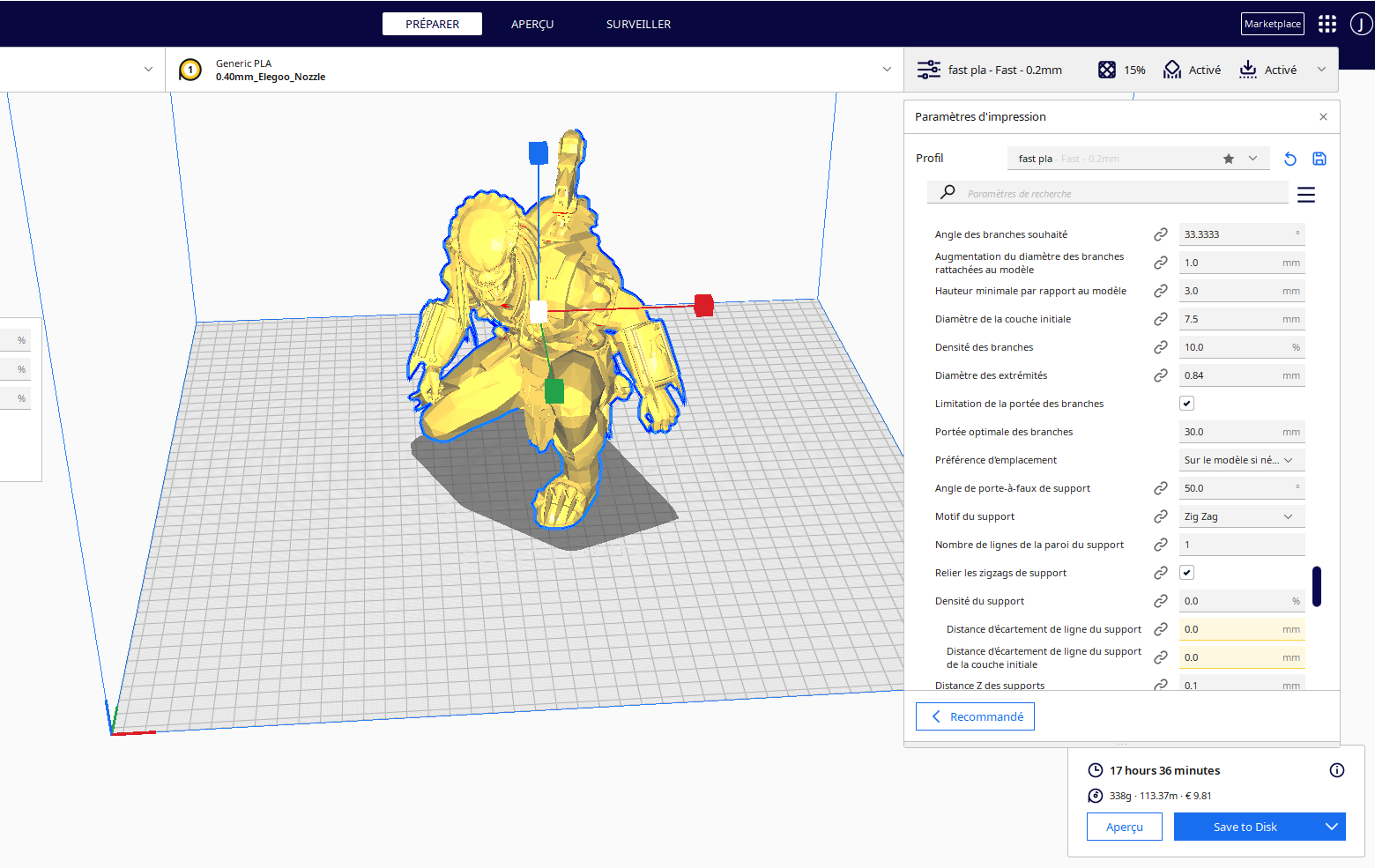

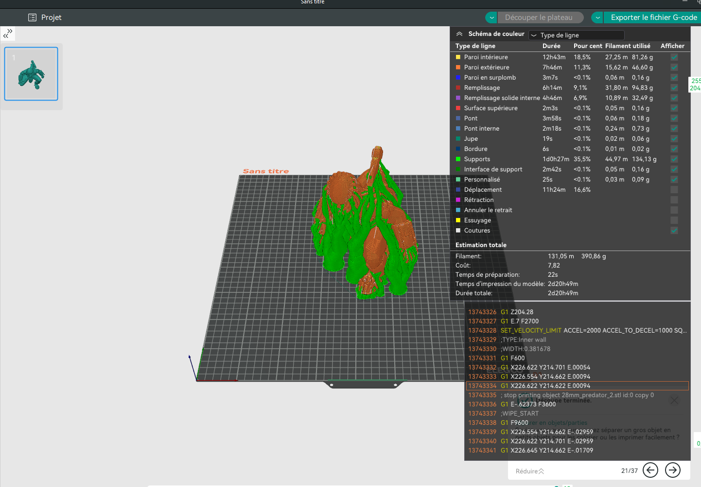

Bonjour eleego fournit maintenant orca slicer et comme je vois que beaucoup de personnes utilisent orca pourquoi ne pas essayer.
Cependant 2 images écrans pour une même pièce.
orca est il allergique a predator?
Cordialement Joël

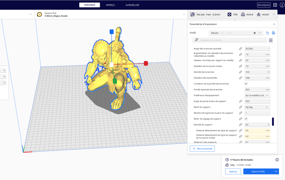

Effectivement à première vue l'écart est énorme.
Les paramètres de vitesse / qualité / remplissage sont-ils identiques ?
Si oui je serais curieux de connaitre les raisons de cet écart plus que significatif.

ah oui, c'est le grand écart la 😅
J'utilise Orca et je n'ai jamais eu de pièce qui prennent plus de 10h, et la vu la taille ce n'est pas une si grande pièce étrange tout ça.
Les paramètres sont-ils vraiment identiques ?

Oui bien sûr, tu n'as pas le lien ou tu as trouvé le fichier sinon ?
Avec le profil de base en 0.2 juste rajouter les supports j'ai 1J00h30m
