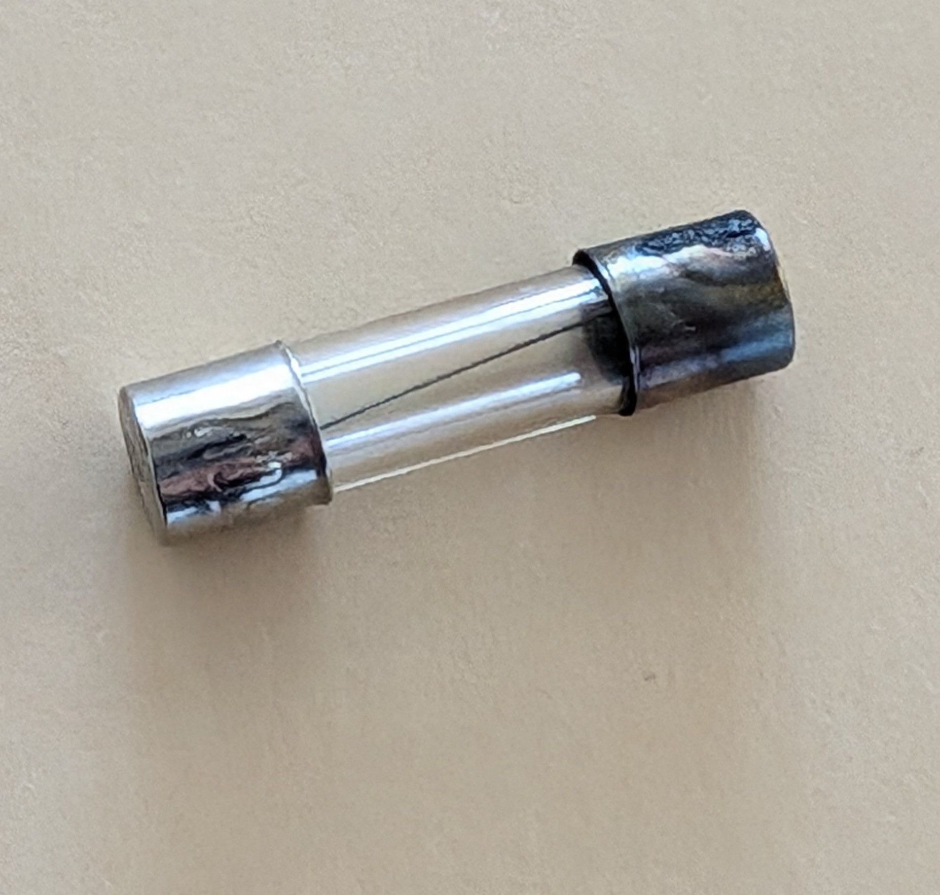

bmatbmat Posté(e) Février 17, 2024 Posté(e) Février 17, 2024 Bonjour, Mon imprimante Anycubic Viper a brutalement cessé de fonctionner en plein milieu d'une impression. Aucun signe avant coureur. J'ai essayé de la redémarrer à plusieurs reprises mais sans succès. J'ai l'impression que c'est une pièce électronique qui a flanché... Quelqu'un aurait-il une idée pour solutionner le problème? Par où devrais-je commencer? Merci d'avance!
PPAC Posté(e) Février 17, 2024 Posté(e) Février 17, 2024 Salutation ! Je parle sans savoir car je n'ai pas cette machine. il y a 12 minutes, bmatbmat a dit : Mon imprimante Anycubic Viper a brutalement cessé de fonctionner en plein milieu d'une impression. Aucun signe avant coureur. J'ai essayé de la redémarrer à plusieurs reprises mais sans succès. J'ai l'impression que c'est une pièce électronique qui a flanché... Quelqu'un aurait-il une idée pour solutionner le problème? Par où devrais-je commencer? Sans plus de détails ( écran noir ou qui affiche un truc, pas de bruit de ventilo alors que normalement il y en a , ... ) Je dirais de commencer par vérifier l’éventuelle fusible entre la prise d'alimentation et l'interrupteur marche/arrêt. Puis de sortir le multimètre pour vérifier qu'il y a les tensions attendus en sortie du bloc d'alimentation. Tiens nous au jus. 2
Lorenzo78 Posté(e) Février 17, 2024 Posté(e) Février 17, 2024 J'ajouterais: vérifier que la prise sur laquelle l'imprimante est branchée est bien alimentée .......... Sinon si rien ne marche contrôler également l'alimentation ... Il y a 2 heures, PPAC a dit : Tiens nous au jus. @PPAC, Façon de parler biensûr car si y a plus de jus ça va pas être facile ! 2
bmatbmat Posté(e) Février 19, 2024 Auteur Posté(e) Février 19, 2024 Merci pour les conseils. Il semble bien que ce soit la fusible d'entrée qui a sauté! Bonne journée à vous... 1
PPAC Posté(e) Février 19, 2024 Posté(e) Février 19, 2024 Reste a voir si quand tu le change cela résout le problème ou si le nouveau fusible grille lui aussi.
bmatbmat Posté(e) Février 19, 2024 Auteur Posté(e) Février 19, 2024 Je vais recevoir le nouveau fusible fin février début mars. La vérité éclatera!!!
Lorenzo78 Posté(e) Février 20, 2024 Posté(e) Février 20, 2024 Salut @bmatbmat, Je sais pas où tu as passé ta commande mais j'espère que tu en as commandé plusieurs! Recherche quand même la raison pour laquelle le fusible a grillé, sinon ça risque de se reproduire .... 1
gerardm Posté(e) Février 20, 2024 Posté(e) Février 20, 2024 il y a une heure, Lorenzo78 a dit : Recherche quand même la raison pour laquelle le fusible a grillé Sans parler du fait qu'il a une sale gueule ce fusible.
