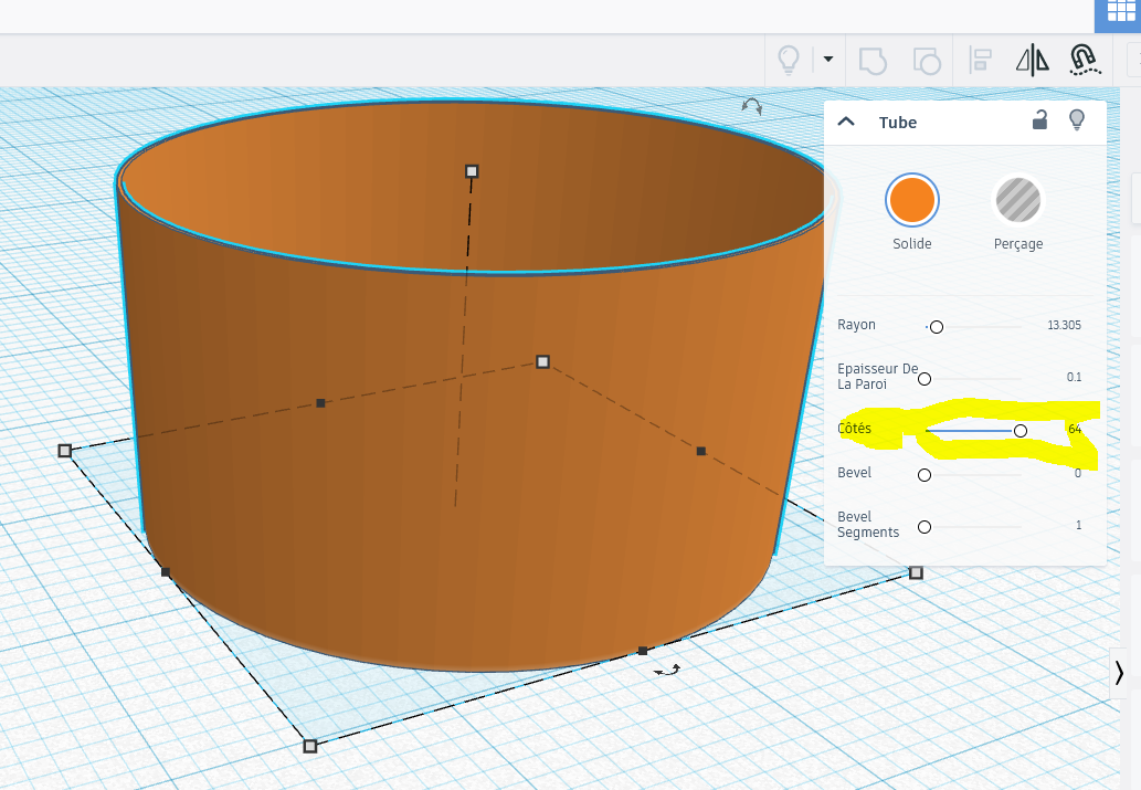

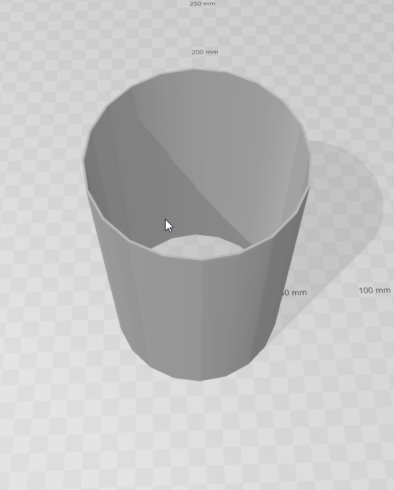

Mirage47 Posté(e) Février 18 Partager Posté(e) Février 18 Bonjour Avec tinkercad, j'ai créer un tube que j'ai ensuite "percé" Cela a bien fonctionné, mais le tube rensemble plus à un polygone qu'un cercle !!! Comment eviter toute ces facettes ? Merci a vous A+ Lien vers le commentaire Partager sur d’autres sites More sharing options...
hyoti Posté(e) Février 18 Partager Posté(e) Février 18 il y a 30 minutes, Mirage47 a dit : Bonjour Avec tinkercad, j'ai créer un tube que j'ai ensuite "percé" Cela a bien fonctionné, mais le tube rensemble plus à un polygone qu'un cercle !!! Comment eviter toute ces facettes ? Merci a vous A+ Il faut augmenter le nombre de côtés . pas plus de 64 1 Lien vers le commentaire Partager sur d’autres sites More sharing options...
Mirage47 Posté(e) Février 18 Auteur Partager Posté(e) Février 18 RE Merci je n'avais pas vu l'option "TUBE". Bien plus pratique que mon cylindre que j'ai percé Je debute tout doucement !!! A+ Lien vers le commentaire Partager sur d’autres sites More sharing options...

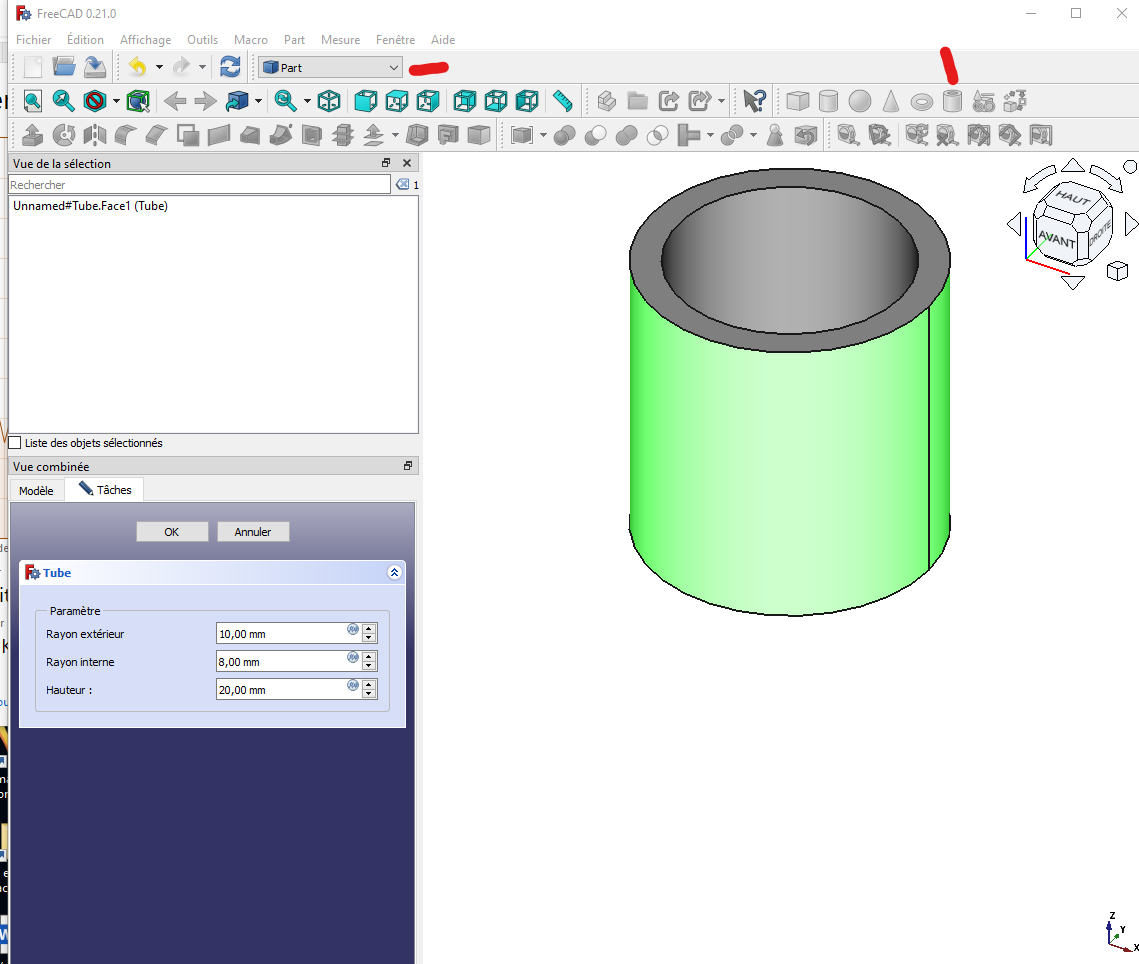

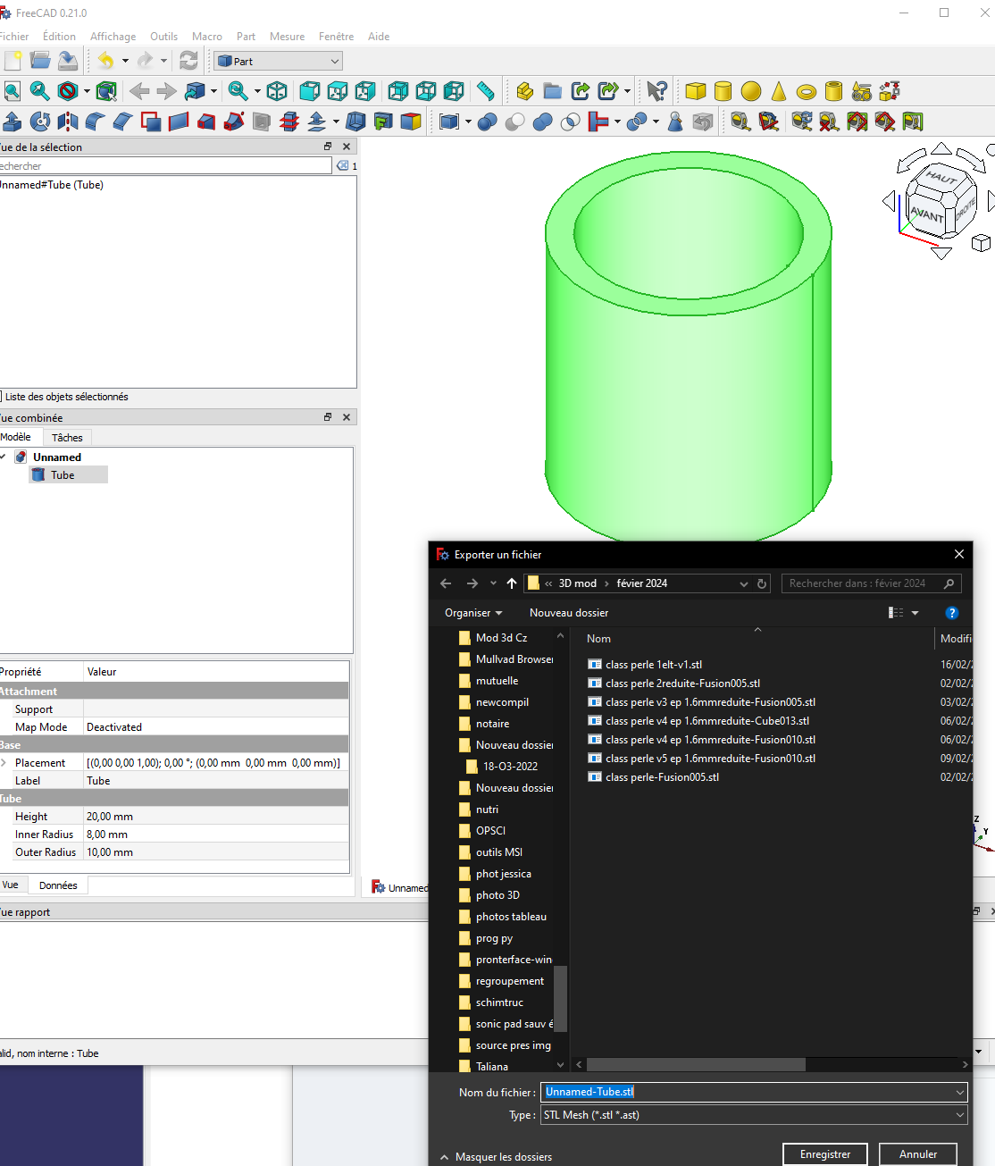

hyoti Posté(e) Février 18 Partager Posté(e) Février 18 il y a 9 minutes, Mirage47 a dit : je n'avais pas vu l'option "TUBE". Bien plus pratique que mon cylindre que j'ai percé bonne continuation d'apprentissage. Tu as aussi freecad en mode part bien acessible pour des formes simples. pour le exporter un STL Fichier exporter la selection. 1 Lien vers le commentaire Partager sur d’autres sites More sharing options...
