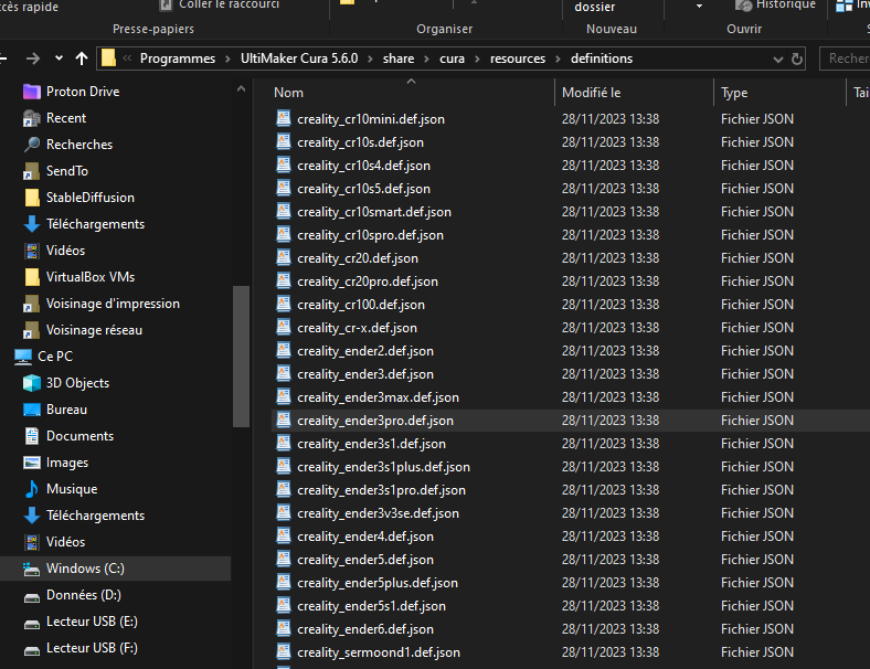

cameleon Posté(e) Février 19 Partager Posté(e) Février 19 Bonjour, Est-il possible d'exporter ou de trouver les profiles des imprimantes 3D dans Cura, pour les installer sur un autre logiciel. Il doit y avoir surement un répertoire ou se trouve les Profiles ???? merci cameleon Lien vers le commentaire Partager sur d’autres sites More sharing options...
hyoti Posté(e) Février 19 Partager Posté(e) Février 19 il y a 20 minutes, cameleon a dit : Il doit y avoir surement un répertoire ou se trouve les Profiles ???? Bonsoir @cameleon sous windows sur le disque C Ce sont des fichiers texte .json, mais je ne sais pas si les autres slicers les acceptent. mais tu as toutes les données utiles pour créer l'imprimante.. Lien vers le commentaire Partager sur d’autres sites More sharing options...
cameleon Posté(e) Février 19 Auteur Partager Posté(e) Février 19 Encore une fois merci beaucoup. Voici ce que j'ai trouver pour ce qui est des Profils…mais je n'arrivais pas à les trouver dans Cura. Pour ceux qui ont des problèmes pour trouver leur profil d'imprimantes (Fichiers -> Importer un profil FFF), vous pouvez utiliser ceux présents dans Cura (Dossier Appli > ressources>définitions). Renommer le fichier ".def.json" en ".fff". Encore merci cameleon Lien vers le commentaire Partager sur d’autres sites More sharing options...
