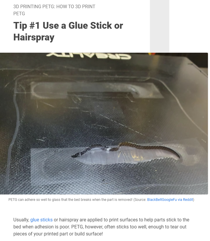

Mon plateau de verre a 2 ébrechages, c'est arrivé en décollant un print PETG, et les 2 se sont fait à 2 jours d'intervalle 😨
Bon le PETG colle bien, mais je pensais pas que cela pouvait abimer le plateau comme ça.
L'imprimante à 8 mois, et je ne suis franchement pas un fou de l'impression 3D (tout au plus une 20taine de pièces depuis), et ce n'est pas un coup d'angle de spatule, l'ébrechage se trouvait au milieu d'une pièce.
Me voilà donc contraint de passer par un PEI a coller dessus, dingue quant même

Le PETG sur une plaque de verre ( ou miroir) est réputé pour cela.
Il me semble que sur ta machine la plaque de verre a un traitement,
mais ce n'est pas toujours suffisant.
Autrement pour le PETG et les plaques en verre il est conseillé de mettre sur le plateau de la colle
avant impression, pas pour coller mais pour faire une interface qui permet le décollage après refroidissement.
Si tu prends une plaque en PEI pour le PETG côté texturé, avec le côté lisse ou plaque PEI lisse tu peux arracher des morceaux du revêtement.
