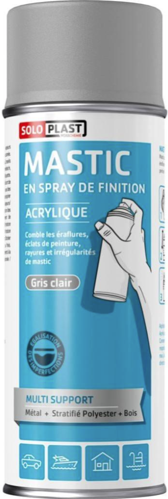

Christoph Posté(e) Février 21, 2024 Posté(e) Février 21, 2024 Bonjour, j'ai un bateau imprimé en PETG. La coque du bateau est en 2 parties, ce qui signifie qu'il faut d'abord que je les colle ensemble (40cm de long en tout). Je suis intéressé par vos retour d'expérience, car je n'ai jamais fait de lissage d'impression, voici ce que je pense faire: a/ Tout d'abord, coller les 2 parties en utilisant de la colle cyanoacrylate. b/ Puis frotter avec du papier de verre 100 à 150 pour lisser c/ Puis appliquer du mastic. Quel mastic utiliser pour cet usage? d/ Puis frotter avec du papier de verre 200 à 250 pour lisser e/ Puis appliquer de l'enduit. Quel enduit utiliser pour cet usage? f/ Puis frotter avec du papier de verre 250 à 300 pour lisser g/ Puis peindre avec un petit aérographe portable Usb
Mallozh Posté(e) Février 22, 2024 Posté(e) Février 22, 2024 Il y a 23 heures, Christoph a dit : Bonjour, j'ai un bateau imprimé en PETG. La coque du bateau est en 2 parties, ce qui signifie qu'il faut d'abord que je les colle ensemble (40cm de long en tout). Je suis intéressé par vos retour d'expérience, car je n'ai jamais fait de lissage d'impression, voici ce que je pense faire: a/ Tout d'abord, coller les 2 parties en utilisant de la colle cyanoacrylate. b/ Puis frotter avec du papier de verre 100 à 150 pour lisser c/ Puis appliquer du mastic. Quel mastic utiliser pour cet usage? d/ Puis frotter avec du papier de verre 200 à 250 pour lisser e/ Puis appliquer de l'enduit. Quel enduit utiliser pour cet usage? f/ Puis frotter avec du papier de verre 250 à 300 pour lisser g/ Puis peindre avec un petit aérographe portable Usb Je ne saurais rien dire de plus que "essaie", tu verras bien le résultat. Il ne devrait pas être trop mal. et pour te faciliter la vie, utilise de l'enduit en bombe, ca permet d'être pas trop épais et facile à appliquer. Pas la peine de chercher le micro-détail sur quel type d'enduit, quel type de mastic, celui en bombe suffira largement a masquer les rainures de l'impression, les poncages successifs permettant de mettre à niveau le fond de creux et les crêtes (comme tout enduit poncé qui se respecte) 2
Christoph Posté(e) Mars 3, 2024 Auteur Posté(e) Mars 3, 2024 (modifié) Merci pour ton retour, tu conseilles du coup d'utiliser uniquement ce type de produit en ponçant avant et après en utilisant un grain de plus en plus fin, c'est bien cela? Modifié (le) Mars 3, 2024 par Christoph

Mallozh Posté(e) Mars 6, 2024 Posté(e) Mars 6, 2024 Le 03/03/2024 at 14:20, Christoph a dit : Merci pour ton retour, tu conseilles du coup d'utiliser uniquement ce type de produit en ponçant avant et après en utilisant un grain de plus en plus fin, c'est bien cela? je conseille d'utiliser ce qui te semble interessant. Pourquoi pas celui-là? oui, pourquoi pas. Encore 1x, le maitre-mot, c'est "essaie" Le 03/03/2024 at 18:19, divers a dit : Le PETG ce n'est vraiment pas la meilleure matière pour le collage et pour le ponçage. ah? je me demande comment je fais alors. Colle Cyano pour le collage mastic si je veux poncer. ce qui m'arrive assez rarement, mes impressions techniques étant calibrées pour accepter le relief des couches.
