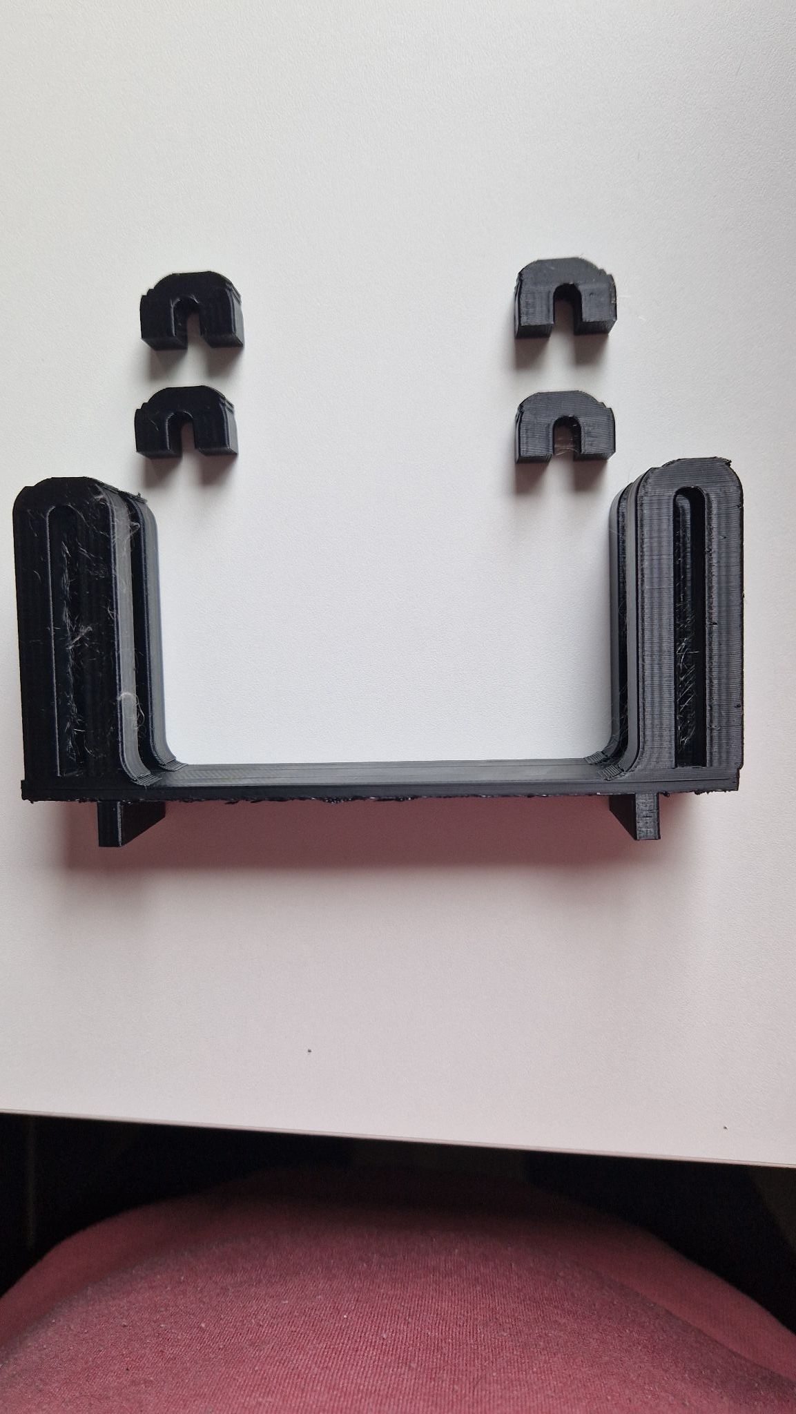

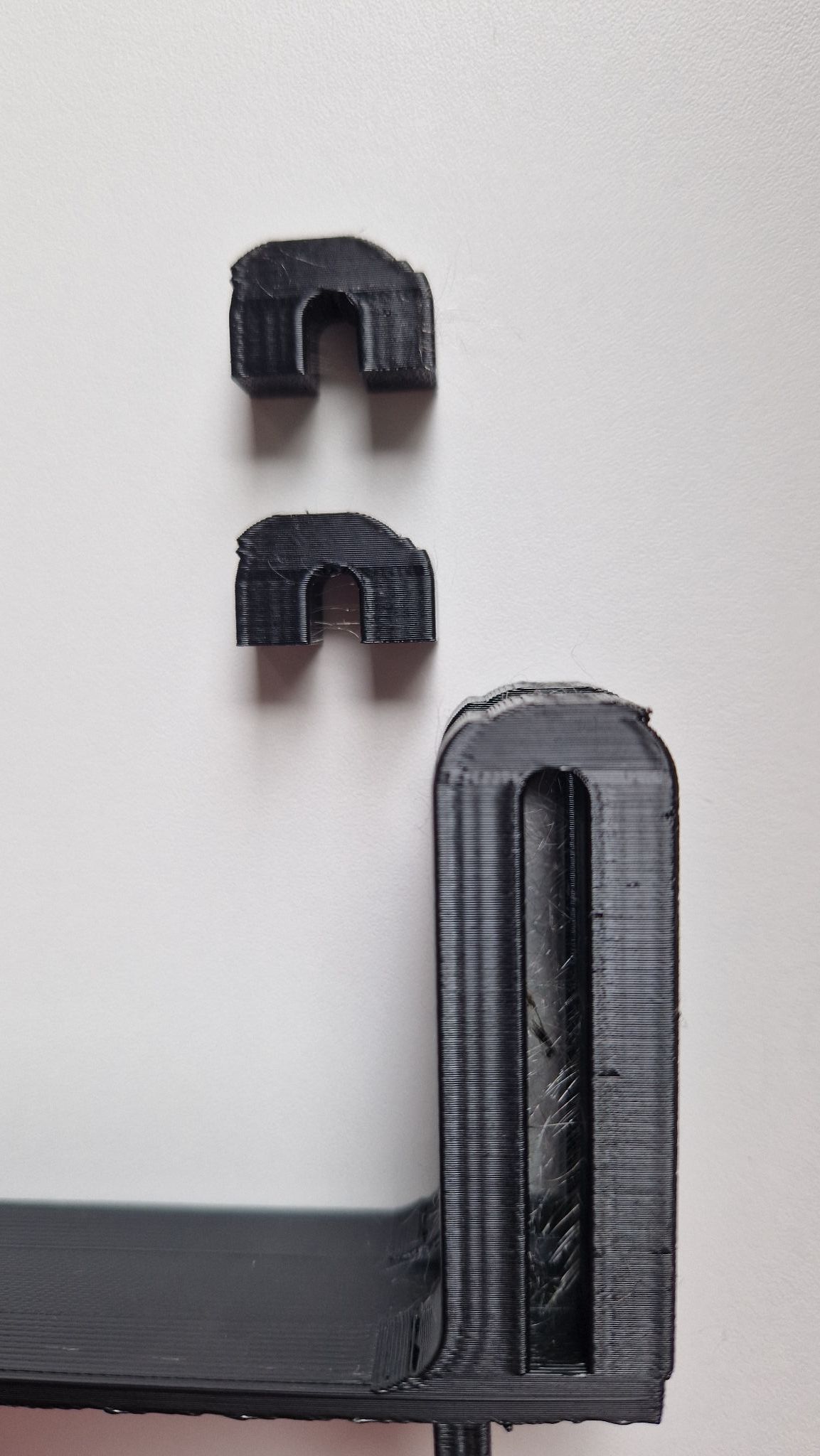

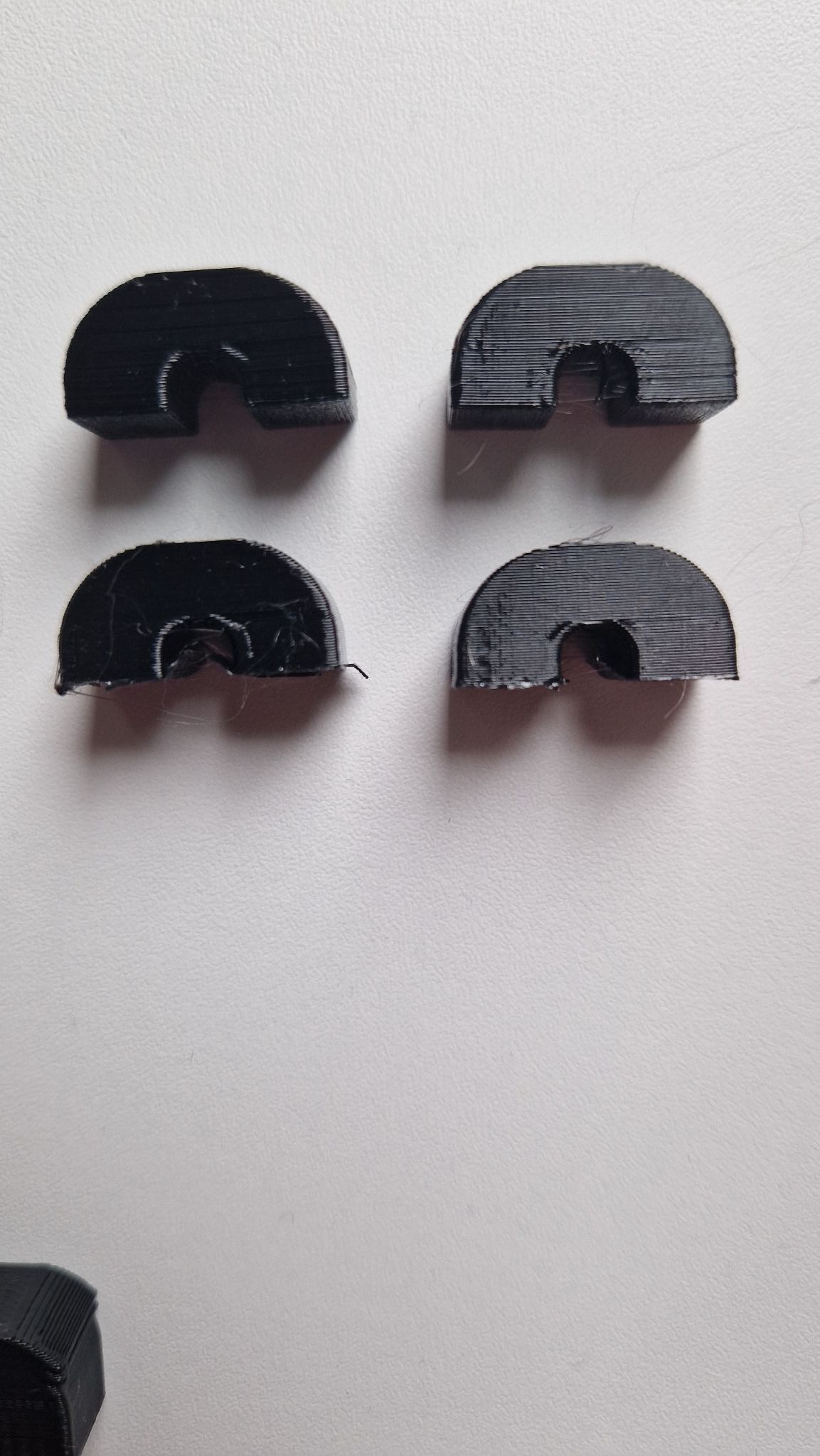

nicaula Posté(e) Février 24 Partager Posté(e) Février 24 Bonjour à tous. Je viens de passer de ma ender3 à la neptune 4 pro de chez elegoo. Lors de mes 1er tests d'impression aucun soucis particulier, les résultats sont très bons. J'ai voulu imprimer un fichier créé avec fusion 360 et découpé avec elegoo cura 4.8.0. Mais le résultat final est très bizarre. Pour faire simple, le haut de la pièce doit être arrondi, mais au final c''est loin d'être le cas. J'ai fait des tests avec orcaslicer, et le résultat est bon. Le souci, c'est qu'avec orca, les temps d'impression sont presque multipliés par 5! Même en modifiant les vitesses reprise dans cura. Je ne pense pas que mon souci est du à la vitesse plus élevée. En fait, je ne comprends pas. Voici quelques photos pour illustrer mon problème. Les 2 premières photos c'est cura et la troisième orca. J'ai également essayé de paramétrer la neptune 4 sur cura 5.6.0 en suivant des vidéo, mais c'était la cata! La buse est venue frotter le plateau, j'ai tout stoppé. Avez vous une idée? Je vous remerci. Lien vers le commentaire Partager sur d’autres sites More sharing options...
PPAC Posté(e) Février 24 Partager Posté(e) Février 24 Salutation Je parle sans vraiment savoir car je n'ai pas cette machine. Il y a 6 heures, nicaula a dit : doit être arrondi, mais au final c''est loin d'être le cas. Bien souvent, pour un firmware Klipper, quand a l'impression on se retrouve avec des coins arrondis, c'est le Pressure Advance a ajuster pour le filament utilisé. voir par exemple https://ellis3dp.com/Print-Tuning-Guide/articles/pressure_linear_advance/pattern_method.html Il y a 7 heures, nicaula a dit : Le souci, c'est qu'avec orca, les temps d'impression sont presque multipliés par 5! Même en modifiant les vitesses reprise dans cura. Je n'utilise pas vraiment Orca mais je dirais que en plus des vitesses il faut reporter/modifier les accélérations max. Il y a 6 heures, nicaula a dit : J'ai également essayé de paramétrer la neptune 4 sur cura 5.6.0 en suivant des vidéo, mais c'était la cata! La buse est venue frotter le plateau, j'ai tout stoppé. Là je n'est pas vraiment d'idée ... sauf comparer les début des fichiers d'impression obtenus pour tenter d'identifier une différence dans les g-code de démarrage. Lien vers le commentaire Partager sur d’autres sites More sharing options...
nicaula Posté(e) Février 24 Auteur Partager Posté(e) Février 24 Merci pour tes réponses. Je pense que c'est la courroie de l'axe X qui n'était pas assez tendue. J'ai fait un autre print après mon post de ce matin, et la c'était carrément des escaliers. Ensuite j'ai retendu la courroie et l'essai avait l'air concluant. En ce qui concerne cura, j'ai tout refait depuis le début, (5.6.0) mais toujours rien! L'imprimante se met en défaut. Très bizarre. 1 Lien vers le commentaire Partager sur d’autres sites More sharing options...
pascal_lb Posté(e) Février 24 Partager Posté(e) Février 24 Il y a 4 heures, nicaula a dit : Je pense que c'est la courroie de l'axe X qui n'était pas assez tendue effectivement on distingue bien le décalage de couches sur tes arrondis Il y a 4 heures, nicaula a dit : L'imprimante se met en défaut. as tu bien recopier les gcodes de début et fin d'impression 1 Lien vers le commentaire Partager sur d’autres sites More sharing options...
