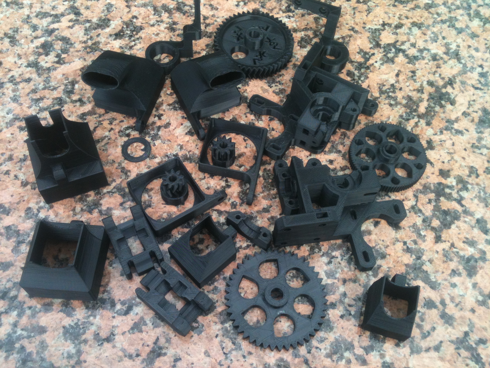

Vu que je suis néophyte en imprimante 3D, les "striures" des différentes couches d'impression se voit systématiquement, quelque soit le matériau utilisé ?
oui la Cel Robox  .ca se voit moins en abs, et apres ca depend de ce que tu met comme definition .
par exemple voici une photo de pieces en ABS , faites avec la Robox, avec des couches de 0.2 , si tu mets 0.1 ca sera encore plus fin.
Si tu veux, envoi moi un stl et je ferais un essai avec la Robox
L'image ne passe toujours pas (peut-être pour d'autres sur certains navigateurs ?) mais j'ai réussi à la voir quand même (grâce au source de la page).
Tu es en 0.2 sur cette photo ? C'est déjà bien net et bien précis !
il y a 12 minutes, legolow a dit :
oui j'imprime pratiquement qu'en 0.2 j pour moi  ca me suffit  , pour mes clients suivant la demande je fais du 0.1 mais ca double le temps d'impression .
