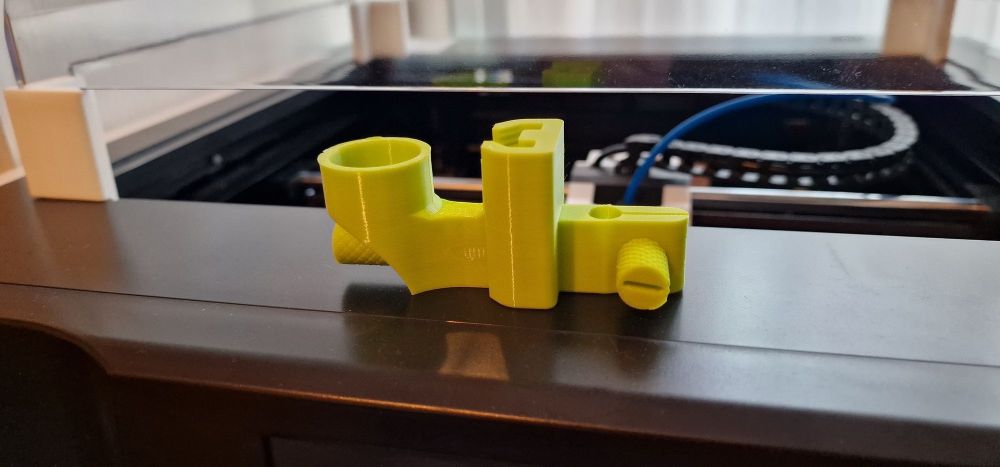

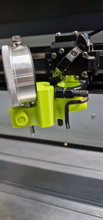

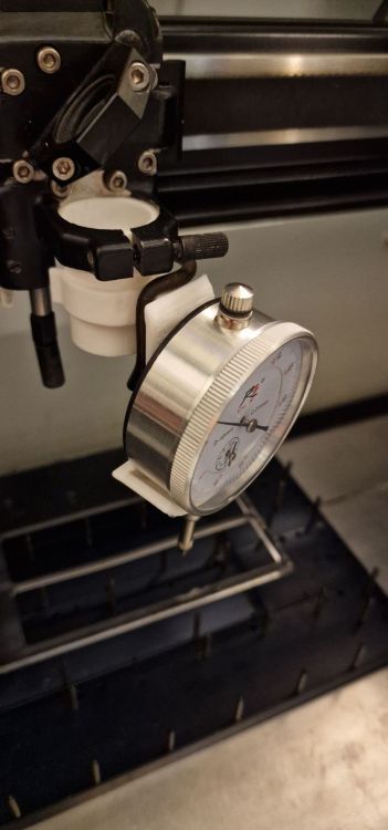

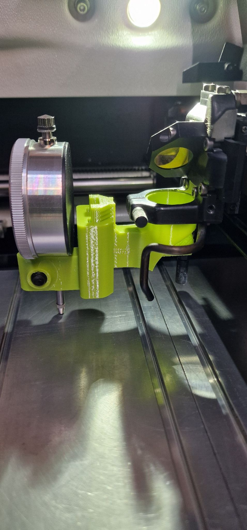

souriceaux Posté(e) Février 24 Partager Posté(e) Février 24 Bonjour à vous tous, Oups, j'ai oublié de déposer ici le projet Avec l'aide de @La Bidouille, j'ai pu réaliser un support pour mettre un comparateur sur la tête de mon laser. Celui ci est fait pour un laser GravoGraph mais je pense que vous pouvez l'adapter. Ce support permet de pouvoir avec certitude de régler la planéité de la table, ce qui est important avec un laser. Projet final : Full-V3.stl Projet N°2 Projet N°1 3 Lien vers le commentaire Partager sur d’autres sites More sharing options...
