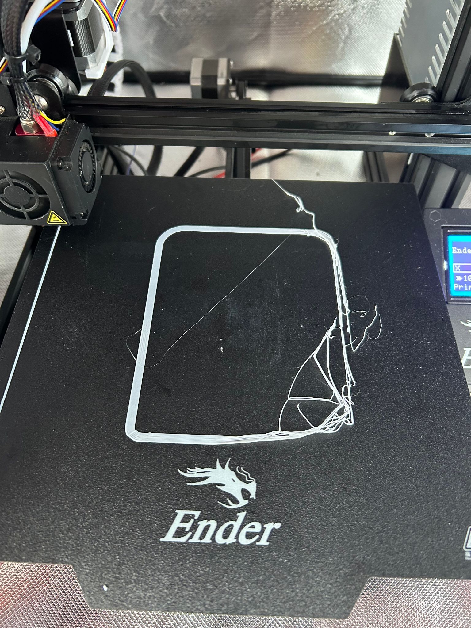

Azulox Posté(e) Février 25 Partager Posté(e) Février 25 Salut! J'ai une ENDER 3 et depuis quelques temps je remarque quelle me fait ça : (voir image) Je sais pas pourquoi, ni d'où ça vient mais ça me saoule BEAUCOUP, ça fait ça a chaque impressions, toujours dans cette zone environ. Je ne pense pas que ça vienne d'un soucis de leveling, j'ai un cr touch et je le reconfigure lui et le plateau très souvent voir avant toute impression pour être sûr. Dés idées ? :( Lien vers le commentaire Partager sur d’autres sites More sharing options...
hyoti Posté(e) Février 25 Partager Posté(e) Février 25 (modifié) @Azulox Tu as déjà nettoyé ton plateau ? eau savon ou liquide vaisselle, rinçage Alcool isopropylique (IPA) ? après filament PLA ? température plateau, vitesse première couche ou jupe ? une enceinte ? Modifié (le) Février 25 par hyoti correction Lien vers le commentaire Partager sur d’autres sites More sharing options...
Azulox Posté(e) Février 25 Auteur Partager Posté(e) Février 25 il y a 12 minutes, hyoti a dit : @Azulox Tu as déjà nettoyé ton plateau ? eau savon ou liquide vaisselle, rinçage Alcool isopropylique (IPA) ? après filmant PLA ? température plateau, vitesse première couche ou jupe ? une enceinte ? Je vais le nettoyer avec de l'alcool iso et je te dis C'est quoi un après filmant ? plateau à 60°, vitesse première couche je sais pas comment savoir, je sais juste que la vitesse de print c'est 50mm/s Oui y'a un bouclier thermique JE PRECISE ce qu'on voit sur la photo c'est pas encore le print, c'est juste l'adhésion Lien vers le commentaire Partager sur d’autres sites More sharing options...

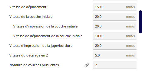

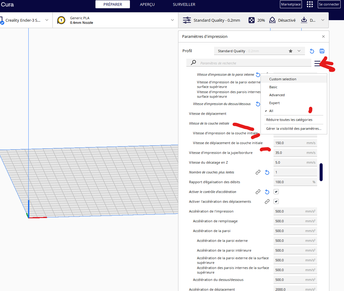

hyoti Posté(e) Février 25 Partager Posté(e) Février 25 il y a 2 minutes, Azulox a dit : C'est quoi un après filmant ? Désolé faute de frappe filament (corrigé)oui ton début ressemble à une jupe, Première couche Jupe ou bordure vitesse plutôt 25 - 30mm/s pour une meilleure adhérence tu dois voir ce paramètre dans ton slicer, si tu le vois pas dans cura ou creality slicer tu passes en mode expert ou all, pour le voir (vitesse première couche ou initiale). Lien vers le commentaire Partager sur d’autres sites More sharing options...
Azulox Posté(e) Février 25 Auteur Partager Posté(e) Février 25 C'est normal non ? Lien vers le commentaire Partager sur d’autres sites More sharing options...
hyoti Posté(e) Février 25 Partager Posté(e) Février 25 Tout à fait, Bon réglage, Si après nettoyage tu as toujours des problèmes d'adhérence sur un côté, r'etoucher un peu le Z-offset pour rapprocher la buse et écraser la couche un peu plus. Après la correction du BLtouch est-elle bien activée ? Dans le gcode de démarrage après le G28 (voir gcode de démarrage dans le trancheur (Cura ou autre)) un G29 qui fait le leveling ou un M420 S1 qui rappelle le leveling fait avant et enregistré. Lien vers le commentaire Partager sur d’autres sites More sharing options...
Azulox Posté(e) Février 25 Auteur Partager Posté(e) Février 25 Il y a 4 heures, hyoti a dit : Tout à fait, Bon réglage, Si après nettoyage tu as toujours des problèmes d'adhérence sur un côté, r'etoucher un peu le Z-offset pour rapprocher la buse et écraser la couche un peu plus. Après la correction du BLtouch est-elle bien activée ? Dans le gcode de démarrage après le G28 (voir gcode de démarrage dans le trancheur (Cura ou autre)) un G29 qui fait le leveling ou un M420 S1 qui rappelle le leveling fait avant et enregistré. Je fais toujours un bed leveling avant impression, si je met le bed leveling automatiquement dans le gcode ça chauffe la buse et ça sort du filament pendant le leveling donc c'est pas fou Lien vers le commentaire Partager sur d’autres sites More sharing options...
hyoti Posté(e) Février 25 Partager Posté(e) Février 25 il y a 6 minutes, Azulox a dit : si je met le bed leveling automatiquement dans le gcode ça chauffe la buse et ça sort du filament pendant le leveling donc c'est pas fou C'est ce que je fais aussi, avec un bed chauffé à température 15 minutes avant, mais pas systématiquement surtout si je n'ai pas besoin de retirer la plaque flexible. dans le gcode de démarrage tu as bien un M420 S1 après le G28 (home) ? Citation By default G28 disables bed leveling. Follow with M420 S to turn leveling on. With ENABLE_LEVELING_AFTER_G28 leveling will always be enabled after G28. With RESTORE_LEVELING_AFTER_G28 leveling is restored to whatever state it was in before G28 https://marlinfw.org/docs/gcode/G028.html Lien vers le commentaire Partager sur d’autres sites More sharing options...

Azulox Posté(e) Février 26 Auteur Partager Posté(e) Février 26 Il y a 20 heures, hyoti a dit : dans le gcode de démarrage tu as bien un M420 S1 après le G28 (home) ? Sans doutes la phrase que j'ai attendu toute ma vie J'ai mis le code, j'ai réinitialisé les paramètres et j'ai refais tout le leveling avant de lancer une impression, je viens de la terminer c'est PARFAIT tu viens de changer ma vie merci de foooooou!!! Lien vers le commentaire Partager sur d’autres sites More sharing options...
