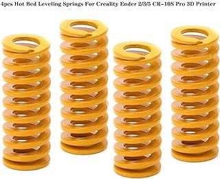

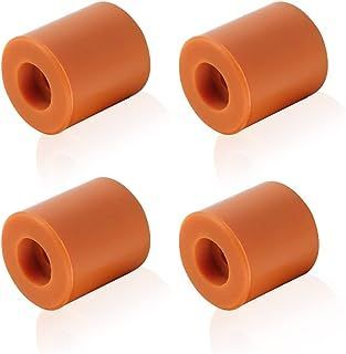

Pitit_Printer Posté(e) Février 26 Partager Posté(e) Février 26 je me pose la question de la difference entre les colonne de nivellement et les ressort classique Lien vers le commentaire Partager sur d’autres sites More sharing options...
hyoti Posté(e) Février 26 Partager Posté(e) Février 26 @Pitit_Printer Par ressorts classiques, tu parles des couleur métal d'origine de ender3 v2 ou des oranges jaunes ? déjà entre les les métal et les jaunes la différence d'élasticité est énorme, les jaunes sont nettement plus efficaces. j'ai des plots silicone sur la ender 3 S1 plus et des oranges sur la V2. Les plots silicone sont peut-être un peu mieux au niveau stablité dans le temps (il faut serrer plus fort) et moins de tours (plutôt 1/4 tour) pour équilibrer finement le plateau. Si tu prends des silicone pour la V2, il y en a un plus court que les 3 autres qui va sur la vis où il y a le connecteur du BED. 1 Lien vers le commentaire Partager sur d’autres sites More sharing options...
Pitit_Printer Posté(e) Février 26 Auteur Partager Posté(e) Février 26 ok merci donc plus les plots que les ressort? ducoup @hyoti Lien vers le commentaire Partager sur d’autres sites More sharing options...
hyoti Posté(e) Février 26 Partager Posté(e) Février 26 Oui une légère préférence pour les plots silicone, A l'époque pour la V2 j'avais pris un kit avec les ressorts orange et du PTFE capricorn. j'ai toujours les ressorts orange. pas le capricorn car direct drive. mais je me sers moins de la V2 avec la S1 plus. Lien vers le commentaire Partager sur d’autres sites More sharing options...
