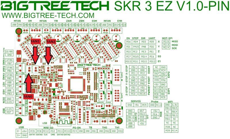

mystique38 Posté(e) Février 27 Partager Posté(e) Février 27 Bonjour à tous, J'ai changer de carte mère pour une SKR 3 EZ équipé d'un touch Mi. Le problème est que lorsque fait un "Auto Home" ou bien un reset du Touch Mi sur l'écran la tête palpe dans le vide. J'ai bien câblé le capteur sur la prise Z-stop (voir Diagramme de la carte en pièce jointe), j'ai aussi essayer sur SERVO c'est pareil. Il y'a peux être les pins Z-Top à déclarer dans le Marlin ? La je seche, je ne vois pas d'ou viens le problème, sur mon ancienne SKR 1.4 aucun soucis. Aussi j'ai un autre problème, le ventilateur principale de la Hotend est toujours actif (voir diagramme du cablage) j'aimerais qu'ils soit actif quand la tête atteint 50°C. Touch Mi encadré en rouge, Ventilateur Hotend entouré en bleu. J'ai joint les fichiers de configuration. Marlin CFG.zip Lien vers le commentaire Partager sur d’autres sites More sharing options...
pommeverte Posté(e) Février 27 Partager Posté(e) Février 27 (modifié) Salut, Il y a 1 heure, mystique38 a dit : Le problème est que lorsque fait un "Auto Home" ou bien un reset du Touch Mi sur l'écran la tête palpe dans le vide. je pense que tu n'as pas initialisé l'eeprom après le flashage. Soit tu le fais via l'écran, soit en envoyant un M502 suivi d'un M500. Je te conseillerais de décommenter la ligne suivante dans le fichier configuration.h: //#define EEPROM_INIT_NOW // Init EEPROM on first boot after a new build. Il y a 1 heure, mystique38 a dit : Aussi j'ai un autre problème, le ventilateur principale de la Hotend est toujours actif (voir diagramme du cablage) j'aimerais qu'ils soit actif quand la tête atteint 50°C. Pour piloter le ventilateur du radiateur de la tête, tu peux brancher le ventilateur sur le port FAN1 et déclarer dans le fichier configuration_adv.h: #define E0_AUTO_FAN_PIN PB6 Modifié (le) Février 27 par pommeverte Lien vers le commentaire Partager sur d’autres sites More sharing options...
mystique38 Posté(e) Février 27 Auteur Partager Posté(e) Février 27 (modifié) il y a 11 minutes, pommeverte a dit : Salut, je pense que tu n'as pas initialisé l'eeprom après le flashage. Soit tu le fais via l'écran, soit en envoyant un M502 suivi d'un M500. Je te conseillerais de décommenter la ligne suivante dans le fichier configuration.h: //#define EEPROM_INIT_NOW // Init EEPROM on first boot after a new build. Pour piloter le ventilateur du radiateur de la tête, tu peux brancher le ventilateur sur le port FAN1 et déclarer dans le fichier configuration_adv.h: #define E0_AUTO_FAN_PIN PB6 Hello, Il ne faut pas décommenter cette ligne et déclaré la pin du Z_PROBE //#define Z_MIN_PROBE_PIN 32 // Pin 32 is the RAMPS default en #define Z_MIN_PROBE_PIN PCD// Pin 32 is the RAMPS default (PCD Correspondant à la PIN signal du touch MI) ? Merci pour ta réponse J'ai bien fait un reset eeprom et c'est pareil Modifié (le) Février 27 par mystique38 Lien vers le commentaire Partager sur d’autres sites More sharing options...
pommeverte Posté(e) Février 27 Partager Posté(e) Février 27 (modifié) il y a 15 minutes, mystique38 a dit : Il ne faut pas décommenter cette ligne et déclaré la pin du Z_PROBE //#define Z_MIN_PROBE_PIN 32 // Pin 32 is the RAMPS default en #define Z_MIN_PROBE_PIN PCD// Pin 32 is the RAMPS default (PCD Correspondant à la PIN signal du touch MI) ? non, puisque tu utilises le connecteur Zmin pour brancher ton TouchMi: #define Z_MIN_PROBE_USES_Z_MIN_ENDSTOP_PIN Z_MIN_PROBE_PIN prend automatiquement l'adresse de Z_MIN Il y a 2 heures, mystique38 a dit : Le problème est que lorsque fait un "Auto Home" ou bien un reset du Touch Mi sur l'écran la tête palpe dans le vide. est-ce que tu pourrais transférer une p'tite vidéo sur un site de streaming (youtube, vimeo,...) pour nous montrer le comportement du Z lors de la prise d'origine (home)? Evidemment, tu nous donneras le lien Modifié (le) Février 27 par pommeverte Lien vers le commentaire Partager sur d’autres sites More sharing options...

mystique38 Posté(e) Mars 3 Auteur Partager Posté(e) Mars 3 Le 27/02/2024 at 20:33, pommeverte a dit : Tu as des pistes dans la doc , en espérant que tu ne sois pas dans le 1er cas . Alors le touch Mi est bien HS du coup j'ai monter un SuperPINDA à la place, tout fonctionne mais j'ai un petit soucis, comment déclarer/régler le ventilateur qui refroidit la pièce ? Et le ventilateur du radiateur ? la ça imprime mais le ventilateur arrière est toujours à 100% alors que dans le slicer je l'ai défini à 65% max je pense que y'a un réglage à faire Lien vers le commentaire Partager sur d’autres sites More sharing options...
pommeverte Posté(e) Mars 20 Partager Posté(e) Mars 20 Salut, Le 03/03/2024 at 12:03, mystique38 a dit : comment déclarer/régler le ventilateur qui refroidit la pièce ? Et le ventilateur du radiateur ? par défaut, ce sont respectivement les ports FAN0 et FAN1 qui sont définis dans le fichier Marlin\src\pins\stm32h7\pins_BTT_SKR_V3_0_common.h Citation Pour rappel: Le 27/02/2024 at 12:51, pommeverte a dit : Le 27/02/2024 at 11:04, mystique38 a dit : Aussi j'ai un autre problème, le ventilateur principale de la Hotend est toujours actif (voir diagramme du cablage) j'aimerais qu'ils soit actif quand la tête atteint 50°C. Pour piloter le ventilateur du radiateur de la tête, tu peux brancher le ventilateur sur le port FAN1 et déclarer dans le fichier configuration_adv.h: #define E0_AUTO_FAN_PIN PB6 Le 03/03/2024 at 12:03, mystique38 a dit : la ça imprime mais le ventilateur arrière est toujours à 100% tu peux tester le ventilateur en envoyant le Gcode M106 S127 pour faire tourner le ventilateur à 50% (255 x 50% = 127) Lien vers le commentaire Partager sur d’autres sites More sharing options...
