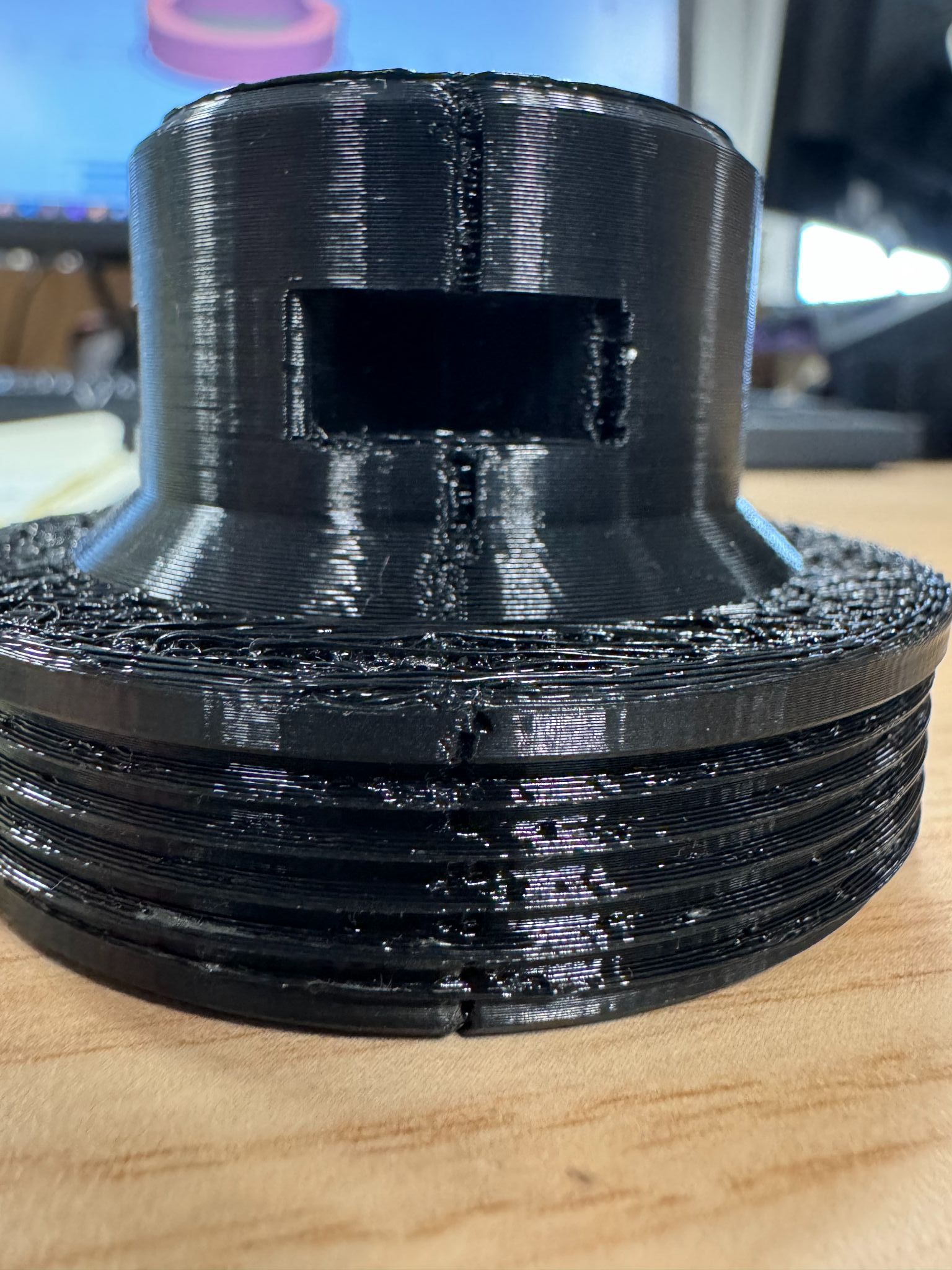

Jerem3D PostĂ©(e) FĂ©vrier 28, 2024 PostĂ©(e) FĂ©vrier 28, 2024 Bonjour, Lorsque j'imprime une piĂšce (PETG) sur une Raise 3D pro 3 plus, une fissure ce crĂ©e tout le long de ma surface. Sur mon slicer (Idea Maker), je n'ai aucun dĂ©faut sur la surface. Pour moi la fissure ce crĂ©e Ă l'endroit ou la buse quitte les coques exterieures pour passer au remplissage, problĂšme de rĂ©traction ou autres ?? Le truc, c'est que depuis que j'ai changĂ© de filament, j'ai l'impression que plus rien ne vas, ma premiĂšre couche aussi n'est plus compacte... Ces problĂšmes pourrait-il provenir de la bobine elle mĂȘme ? Je vous joint ci-dessous des photos de la fissure, Merci.
pascal_lb Posté(e) Février 28, 2024 Posté(e) Février 28, 2024 il y a une heure, Jerem3D a dit : la fissure ce crée à l'endroit ou la buse quitte les coques exterieures pour passer au remplissage, problÚme de rétraction ou autres ?? On appelle ça la jointure, on ne peut pas la supprimer complÚtement mais on peut l'atténuer en jouant sur la rétraction, le débit, le pressure advance... mais c'est assez difficile... avec beaucoup de tests on y arrive 1
Jerem3D Posté(e) Février 28, 2024 Auteur Posté(e) Février 28, 2024 (modifié) Ducoup, je dois augmenter les paramÚtres de rétraction ou les diminuer ? Ce problÚme ne m'étais jamais encore arrivé, c'est la premiÚre fois que j'ai une "jointure". Modifié (le) Février 28, 2024 par Jerem3D
pascal_lb Posté(e) Février 28, 2024 Posté(e) Février 28, 2024 il y a 30 minutes, Jerem3D a dit : Ducoup, je dois augmenter les paramÚtres de rétraction ou les diminuer ? Bonne question tu es à combien ? je ne connais pas les Raise, c'est une direct drive ou une bowden En plus sur du TPU c'est encore plus compliqué car le filament est élastique

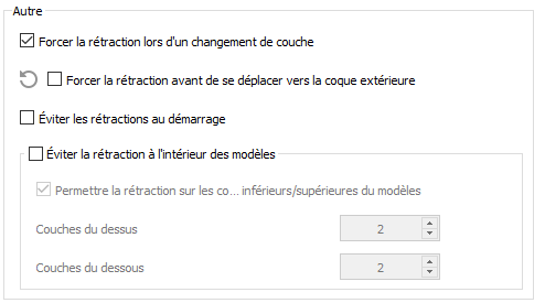

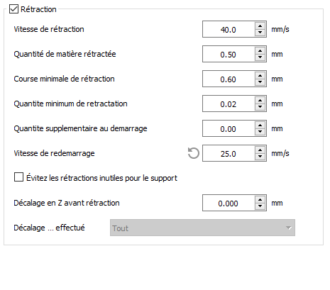

Jerem3D PostĂ©(e) FĂ©vrier 28, 2024 Auteur PostĂ©(e) FĂ©vrier 28, 2024 Pour la Raise, c'est un mĂ©lange des deux, une extrusion direct + tube bowden. Je vous envoies mes paramĂštres de rĂ©traction ci-joint. J'ai aussi modifiĂ© un paramĂštre qui Ă©tĂ© activĂ© de base, "Forcer la rĂ©traction avant de se dĂ©placer vers la coque extĂ©rieure", c'est peut-ĂȘtre de la que vient le problĂšme. Pour le matĂ©riau, c'est du PETG et non du TPU  .
Lorenzo78 Posté(e) Février 28, 2024 Posté(e) Février 28, 2024 Salut, En plus des conseils donnés par @pascal_lb,dans ton trancheur tu as aussi la possibilité de décaler le point de couture (jointure) ça la rend moins visible mais ça ne la supprime pas( le point se décale à chaque couche et n'est plus aligné ce qui le rend moins visible ). Tu peux aussi orienter ta piÚce différemment sur ton plateau de façon à ce que la couture soit à un endroit moins visible (derriÚre la piÚce par exemple) ....
Jerem3D Posté(e) Février 28, 2024 Auteur Posté(e) Février 28, 2024 (modifié) Bonjour Lorenzo, il faut que je me concentre d'avantage sur tout les paramÚtres de mon trancheur Idea Maker, Je vais faire différents test pour essayer de trouver l'équilibre parfait. Merci . Pour l'orientation de ma piÚce, ce n'est pas possible de cacher la jointure car c'est une piÚce cylindrique, elle s'utilise sur 360°, je vais néanmoins essayer de cacher un maximum cette jointure.  Modifié (le) Février 28, 2024 par Jerem3D
Titouvol PostĂ©(e) Mars 4, 2024 PostĂ©(e) Mars 4, 2024 (modifiĂ©) Diminue un peu la rĂ©traction (attention Ă ne pas te retrouver avec des cheveux d'ange), et tu peux aussi regarder pour ajouter un peu de filament Ă la reprise. Je n'ai plus le nom du paramĂštre en tĂȘte. ModifiĂ© (le) Mars 4, 2024 par Titouvol
