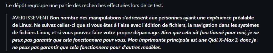

fran6p Posté(e) Mars 2 Partager Posté(e) Mars 2 Il y a 17 heures, Lama a dit : Comment faire une sauvegarde? Ah tu l'as peut-être expliqué dans la revue détaillée ^^ Déjà évoqué plusieurs fois . Par exemple là : Il y a 17 heures, Lama a dit : Cela signifierait-il que : 1. ça n’entame pas la garantie ? 2. Qidi SAV peut aider en cas de problèmes? Possible… A condition de ne pas faire de mise à jour de Klipper (Moonraker, ça reste faisable mais pas aussi simplement que l'on voudrait, je décris comment le faire sur mon dépôt Github). Bien lire, relire et encore relire l'avertissement : Je viens de réinstaller OE sur l'eMMC, en passant par KIAUH. RAS, tout fonctionne. il y a une heure, Lama a dit : J'ai finalement installé Octo mais klipper et moonraker veulent une mise à jour. Comment ça ? Après réinstallation, chez moi, aucun de ces deux composants ne «veut» de mise à jour. Il y a juste la section «Mises à jour» qui signale que klipper et moonraker ne sont pas franchement «up-to-date» mais ce n'est qu'un avertissement qui n'empêche aucunement le bon fonctionnement de l'imprimante… Il ne faut évidemment pas cliquer sur RECOVER, c'est tout. il y a une heure, Lama a dit : Comment le désinstaller de manière à ne pas avoir d'erreur Pour désinstaller OE, en ssh : cd ~/octoeverywhere sh unistall.sh ou via KIAUH, Remove (option 3), puis [OctoEverywhere], option 14. il y a une heure, Lama a dit : ni de demandes de màj? Tu pourrais montrer ce que tu entends par demandes de màj ? Lien vers le commentaire Partager sur d’autres sites More sharing options...
