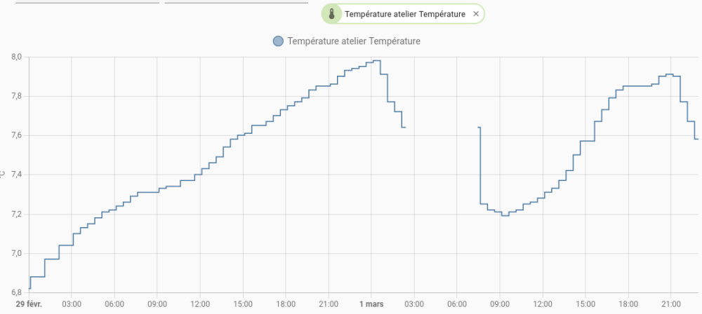

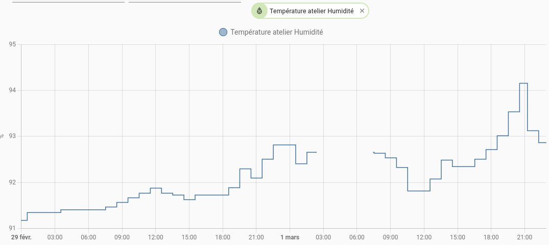

aldo_reset Posté(e) Mars 1 Partager Posté(e) Mars 1 (modifié) Bonjour à tous, J'ai commandé une imprimante 3D Qidi Tech X-Max, que je souhaite installer dans mon atelier, qui se trouve dans une pièce non-chauffée dans un bâtiment annexe. L'imprimante comporte un caisson étanche chauffée. Comme on est à la campane, la température peut baisser et l'hygrométrie est assez importante. Le bâtiment est sain et je n'ai jamais vu de condensation sur mes outils (pas de rouille constatée non plus car il y a une certaine ventilation naturelle). Dans mon local, je dispose d'internet, du PoE et de la domotique sous Home Assistant. * L'imprimante risque-t-elle de s’abîmer ? * Les températures et l'hygrométrie sont-elles compatibles avec une impression de qualité ? Voilà, je poste ici, car tous les conseils et améliorations sont les bienvenus. Cordialement, Aldo Modifié (le) Mars 1 par aldo_reset Lien vers le commentaire Partager sur d’autres sites More sharing options...

Invité Posté(e) Mars 2 Partager Posté(e) Mars 2 (modifié) Il y a 18 heures, aldo_reset a dit : L'imprimante comporte un caisson étanche chauffée. Etanche, étanche... c'est une question de point de vue. C'est plutôt "fermée pour éviter l'humidité et la poussière". +1 avec @medmed Ton principal soucis sera l'humidité dans ton local. Humidité entre 90% et 95%, une bobine exposé à une telle humidité, il sera rendu inutilisable en seulement 5 jours, sans parler qu'un filament humide peut apporter son lot de problème... Donc il faut se pencher très sérieusement sur un moyen de préserver tes bobines le plus longtemps possible. Un caisson, caisse... bourré a raz bord d'absorbeur d'humidité... le tout chauffé à 30 à 40°c en continu... une fois les bobines dedans, elles devraient être préserver de l'humidité. Au jour d'aujourd'hui, on a un large choix de caisson pour bobines. Pour ce qui est de l'imprimante elle même : Entre 7°C et 8°C cela ne devrait pas plus de soucis à l'imprimante qu'un risque de Warping au début de l'impression... et mettra un peu plus longtemps à se mettre en température. Cela se résumera à cela. L'idéal serait "une armoire" (fait de panneau de bois brut) comme le suggère @medmed dans laquelle serait l'imprimante... et surtout les bobines. Après c'est une question d'espace... Modifié (le) Mars 2 par Mikaeru3D Lien vers le commentaire Partager sur d’autres sites More sharing options...
