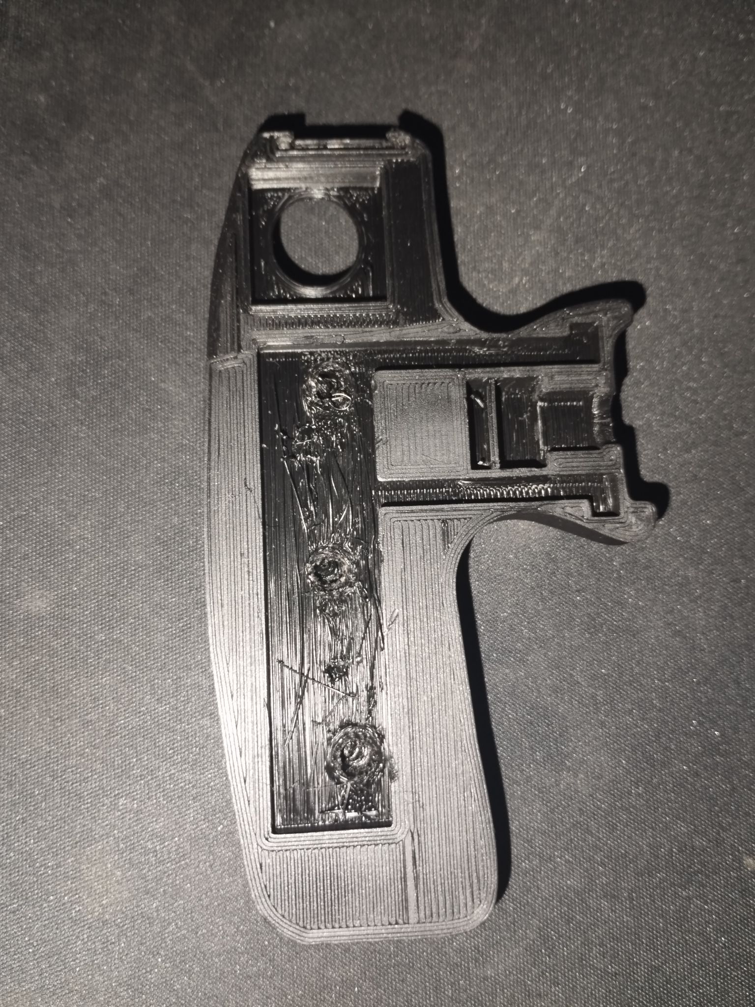

bonjour;
voici le résultat d'une impression et la partie où l'on voit du filament c'est là où il y avait des supports et je voudrais savoir comment éviter cela et aussi on voit que ma première couche est bizarre comparée à d'autres personnes alors si quelqu'un a une solution ou  un profil cura je suis preneur merci d'avanceIMG_20240303_180959.thumb.jpg.426f66e6e8cb417cc0ae450811985d4d.jpg
Modifié (le) par pascal_lb
  • pascal_lb changed the title to Mauvaise impression Duplicator 12 230
Alors ... si j'ai bien compris, tu nous présentes ta pièce retournée ?
Ce que l'on voit c'est la face en contact avec le bed ?
Dans ce cas, c'est qu'il y a trop d'espace entre tes supports et le départ de la pièce au dessus, donc ça commence par faire un peu de la choucroute avant de s'améliorer.
Je dirais qu'il faudrait commencer par réduire la distance entre la fin des supports et la pièce (je n'utilise pas Cura, mais le nom du paramètre doit être assez parlant).
Oui, c'est bien la surface en contact avec le bed. Je vois cette option vais l'essayer . Si tu as également des conseils pour ma première couche, qui est en contact avec le bed, je suis preneur merci.
