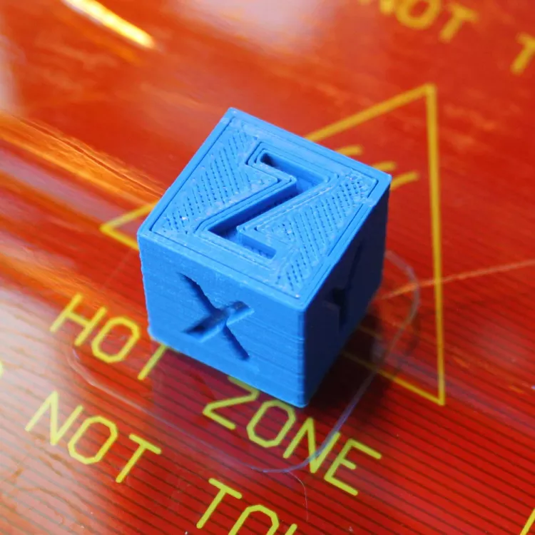

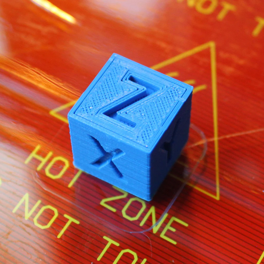

Skizhoo Posté(e) Mars 7 Partager Posté(e) Mars 7 Il ne faut pas trop se fier aux indications sur la bobine. Il est préférable de faire des test de température, pour le plateau c'est pas la peine, mais pour le filament c'est important. Si à 200° le filament ne sort pas, monte la température de 10° et regarde, il faudra ajuster suivant le cas (monter ou descendre). Tu peux imprimer un cube de test, ça va assez vite et n'utilise pas trop de filament. Perso j'ai déjà eu des écarts de température par rapport aux données constructeur de près de 40° https://www.thingiverse.com/thing:1278865 Lien vers le commentaire Partager sur d’autres sites More sharing options...
