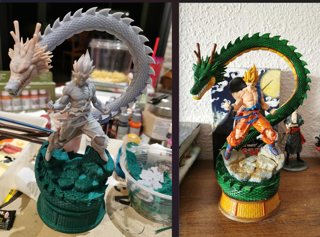

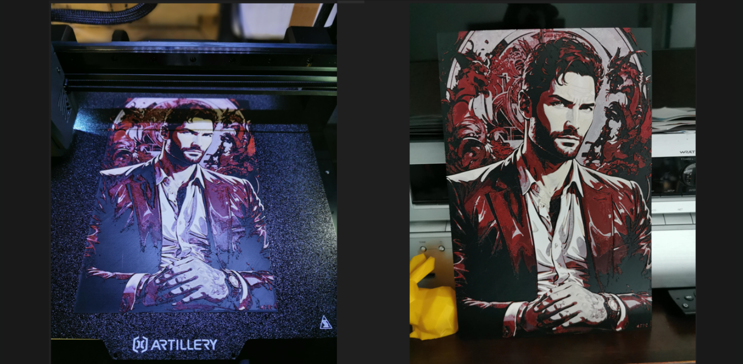

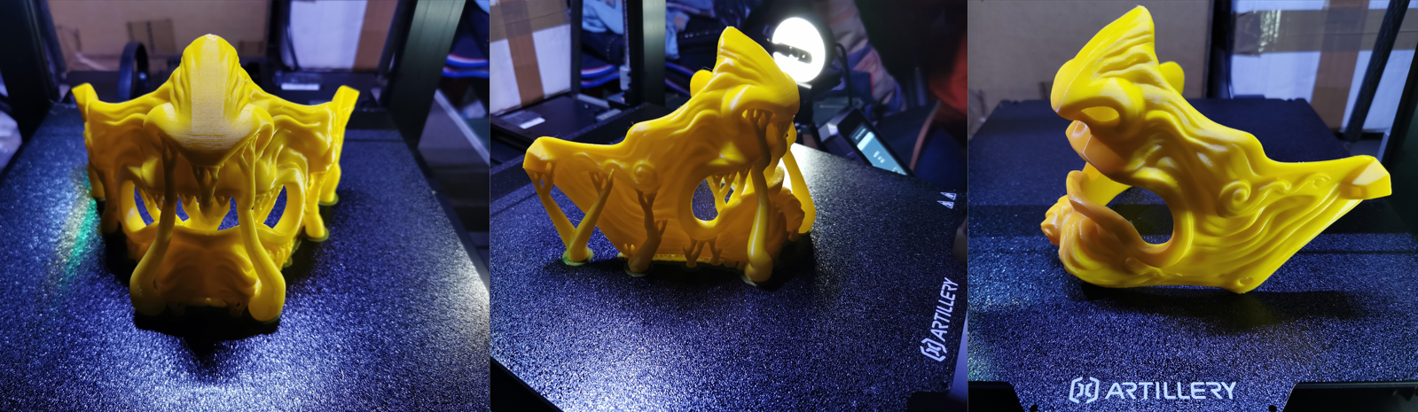

MrMagounet Posté(e) Mars 11 Partager Posté(e) Mars 11 @Moudj75, perso la série Neptune 4 est pas mal après les buses sont proprietaires, sur la Série SW X4 de Artillery les volcano etant compatible le choix des buse est plus simple . Pour t'aider a te décidé voici une impression mixant Résine et FDM en buse de 0.6mm et hauteur de couche en 0.16 sur mon ancienne Flsun SR. la un masque de Oni réalisé y a peu de temps sur la SW X4 Plus en hauteur de couche 0.2mm Et ici un tableau Filament painting imprimer avec la SW X4 plus en hauteur de couche 0.08mm en buse de 0.4 toujours. 1 Lien vers le commentaire Partager sur d’autres sites More sharing options...
Moudj75 Posté(e) Mars 11 Auteur Partager Posté(e) Mars 11 Pas mal le résultat, j'aime bien, la peinture aussi est réussi. Pour la figurine sans le dragon avec la SW X4 Pro/Plus avec une buse de 0.4 et hauteur de couche 0.08mm si elle avait fait 30cm tu pense que les détails comme les vêtements ou les cheveux auraient été correct ou pas ? Lien vers le commentaire Partager sur d’autres sites More sharing options...
MrMagounet Posté(e) Mars 11 Partager Posté(e) Mars 11 Il y a 1 heure, Moudj75 a dit : Pas mal le résultat, j'aime bien, la peinture aussi est réussi. Pour la figurine sans le dragon avec la SW X4 Pro/Plus avec une buse de 0.4 et hauteur de couche 0.08mm si elle avait fait 30cm tu pense que les détails comme les vêtements ou les cheveux auraient été correct ou pas ? y a des élément qui aurait été compliqué en buse de 0.4mm comme la ceinture et certaines zones déchirés des vêtements, pour les cheveux la pointe des mèches plus compliqué, en buse de 0.2 y a objectivement plus de chance d'avoir un rendu plus convainquant sur ces détails, mais y a moyen moyen d'avoir quelques chose de correct en buse de 0.4 sur du 30cm. Lien vers le commentaire Partager sur d’autres sites More sharing options...
