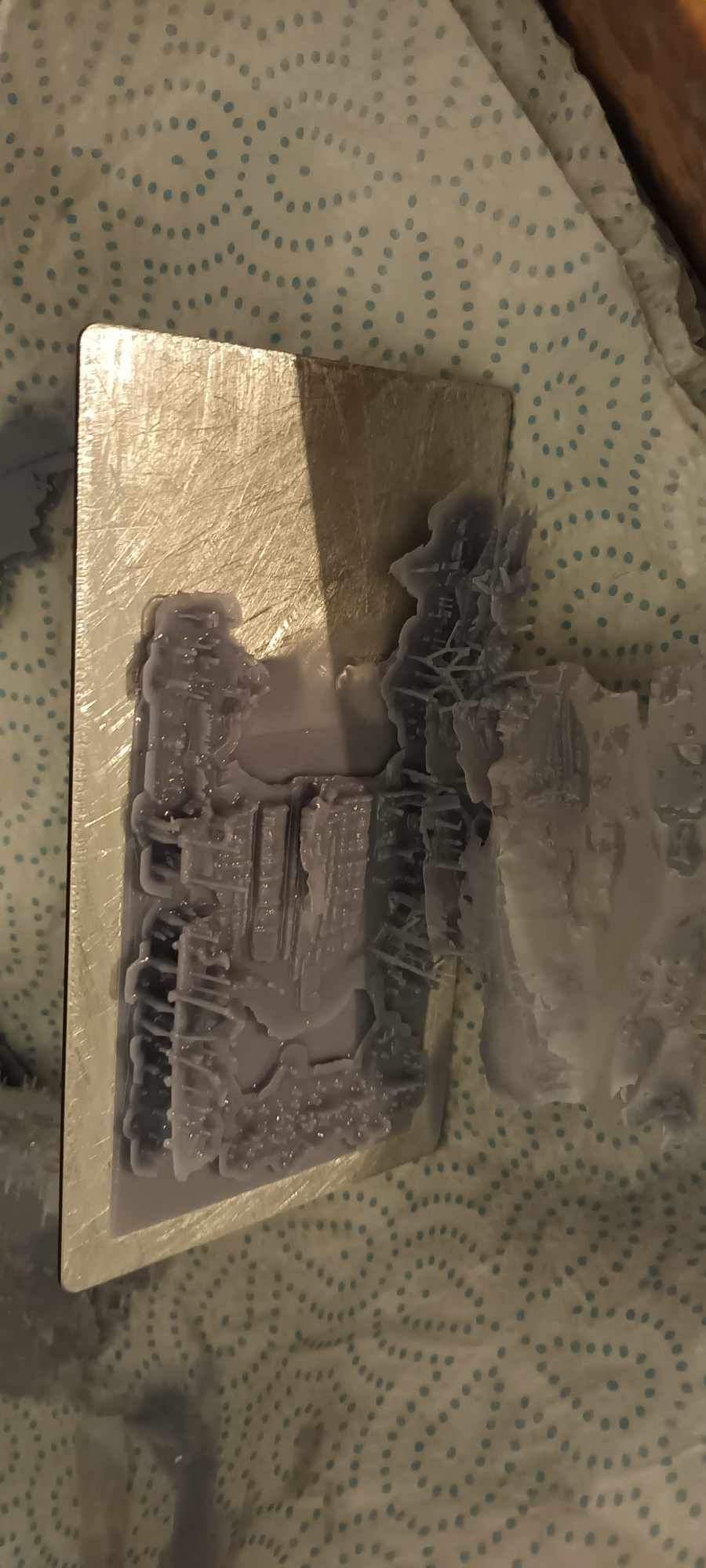

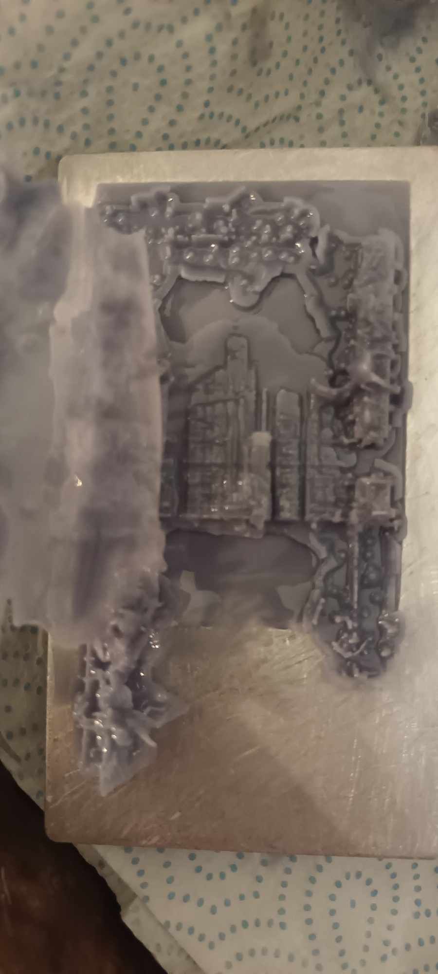

histosim Posté(e) Mars 11 Partager Posté(e) Mars 11 Bonjour à toutes et tous. Mon imprimante résine Créality LD 002R me cause bien du souci depuis quelque jours maintenant elle arrive a imprimer normalement des figurines en état impeccable et l'impression suivante elle me sort un pâté qui se limite au socle et quelques supports, voir des figurines pourries. Alors si vous avez une idée sur ce qui se trame? J'ai changé le film FEP, réinitialisé le plateau, j'envisage d'acheter un nouvel écran LCD quelqu'un aurait déjà eu ce genre de comportement? Après chaque "nettoyage" du FEP la première impression fonctionne et la suivante me fait les trucs en photo. Merci pour vos idées. Lien vers le commentaire Partager sur d’autres sites More sharing options...

PPAC Posté(e) Mars 11 Partager Posté(e) Mars 11 Salutation ! Je parle sans vraiment savoir car je n'ai pas cette machine. il y a 23 minutes, histosim a dit : Après chaque "nettoyage" du FEP la première impression fonctionne et la suivante me fait les trucs en photo. Merci pour vos idées. Je ne sais plus où j'ai lu cela ( car cela date ) mais il y a certaine imprimante avec certaine version de firmware qu'il faut physiquement éteindre puis rallumer entre chaque impressions pour éviter un bug aléatoire de firmware ( certains se retrouve, si ils n'ont pas éteint leur machine entre deux impression, avec en résultat d'une seconde impression un gros bloc de résine sur le plateau car l'imprimante se met a exposer tout l’écran ... ) Donc je dirais a vide ( sans plateau ni bac de résine mais avec juste une feuille de papier sur l’écran pour bien voir ce qui se trouve exposé sans te prendre plein d'UV dans les yeux) de vérifier si le fait d’enchaîner un même petit print ( genre un truc de 20 couches max ) plusieurs fois, sans et après avoir arrêté la machine entre deux print, évite le problème. (Éventuellement vérifier lors d'un impression a vide si le fait de tapoter les bord de l’écran de masquage fait buger l’écran ( signe que le câble ruban de l’écran se retrouve en faux contacte sur certaine vibration ... ) Sinon vérifier le fichier d'impression couche par couche avec par exemple UVTools https://github.com/sn4k3/UVtools/releases Ou encore, mettre en question la clé USB ( si le fichier se retrouve corrompu dessus, sur un faux contacte de la clé dans port USB de la machine lors de l'impression) Lien vers le commentaire Partager sur d’autres sites More sharing options...
histosim Posté(e) Mars 11 Auteur Partager Posté(e) Mars 11 PPAC; je te remercies pour l'information, j'ai commencé par changer de clef usb, et j'ai éteint l'imprimante entre chaque impression ça a l'air de fonctionner pour l'instant affaire à suivre 1 Lien vers le commentaire Partager sur d’autres sites More sharing options...

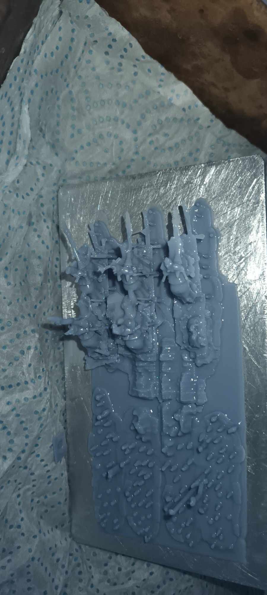

histosim Posté(e) Mars 12 Auteur Partager Posté(e) Mars 12 Re. Alors je me suis emballé trop vite une impression ok et le second fichier identique m'a donné un résultat encore pire, malgré la nouvelle clef usb. Voilà je désespère je n'ai rien changé pensez vous que l'écran lcd doive être changé? J'ai raboté le plateau avec du papier de verre... 1 Lien vers le commentaire Partager sur d’autres sites More sharing options...
PPAC Posté(e) Mars 12 Partager Posté(e) Mars 12 il y a 15 minutes, histosim a dit : une impression ok et le second fichier identique m'a donné un résultat encore pire il y a 11 minutes, histosim a dit : pensez vous que l'écran lcd doive être changé? Là oui si un même fichier d'impression se met a déconner, un problème d’écran de masquage, est en effet un piste a explorer. (Il me semble qu'un écran LCD de masquage a une durée de vie moyen de 20000 h, donc si tu a cette machine depuis un moment c'est probable que l’écran de masquage soit a changer. éventuellement faire des essais d'impression a vide pour vérifier.) Lien vers le commentaire Partager sur d’autres sites More sharing options...
histosim Posté(e) Mars 12 Auteur Partager Posté(e) Mars 12 J'ai bien fait de passer commande d'un nouvel écran il est vrai que j'avais changé ce dernier il y a longtemps maintenant, le dernier en date me faisant des trous dans les impressions. On va attendre et voir pour changer à l'arrivée je vous tiendrais au courant ^^. Lien vers le commentaire Partager sur d’autres sites More sharing options...
