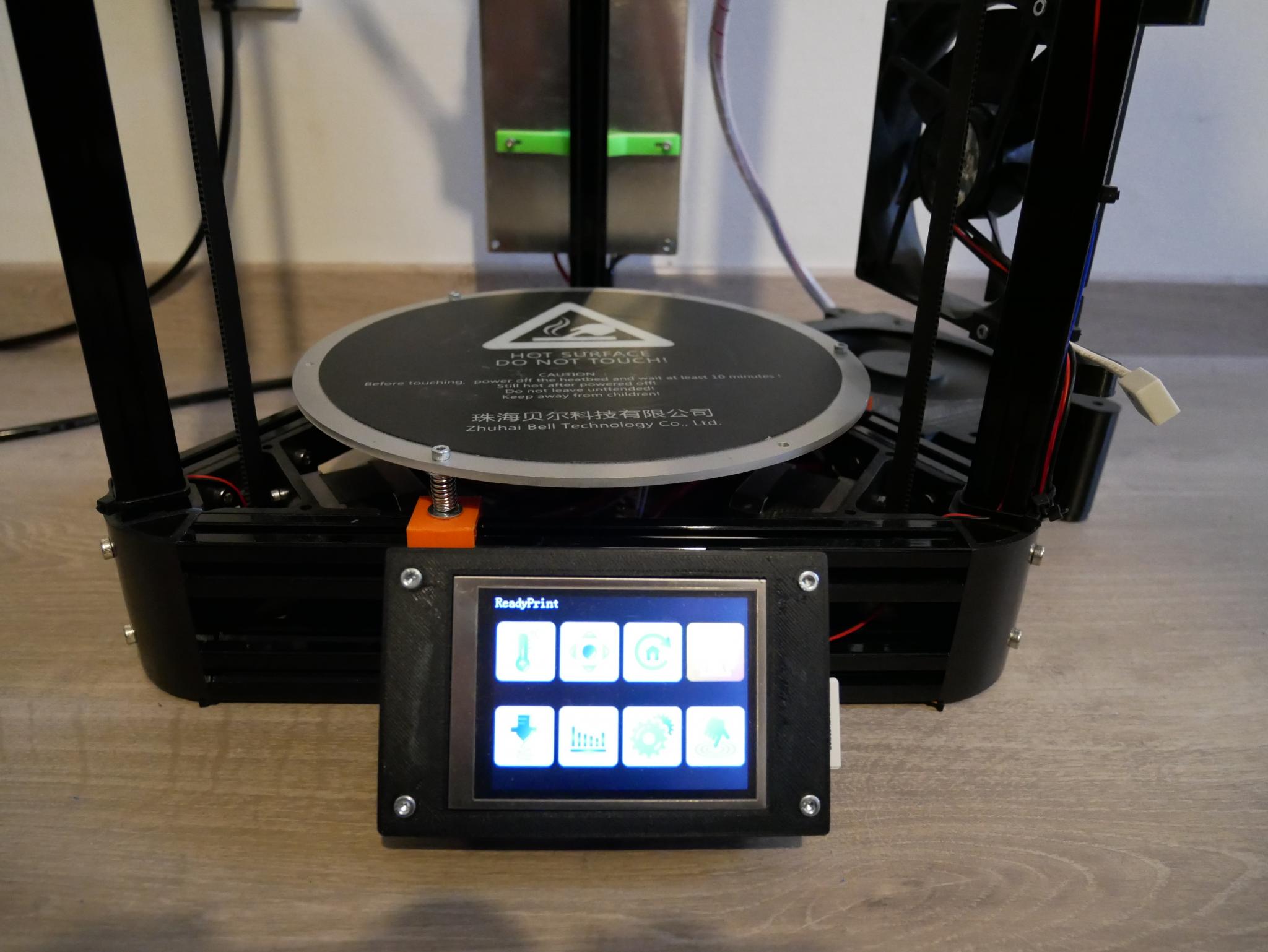

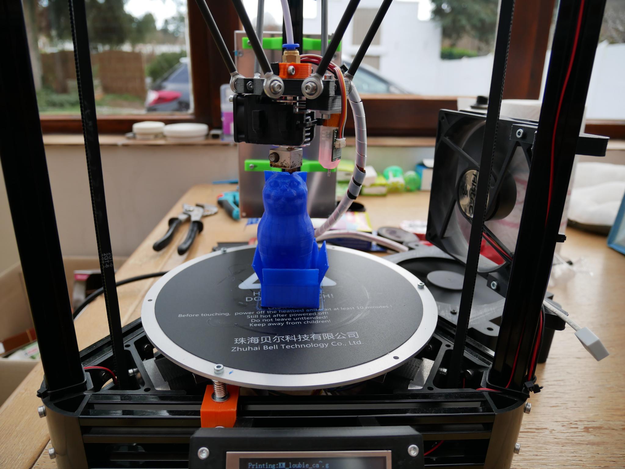

J'ai trouvé d'où vient le problème.. C'était bien un problème de communication en l'imprimante et le PC, du coup j'ai installé l'écran LCD et j'imprime via la carte SD ! Pas de souci ça marche vraiment très bien et j'ai 0 crash bizarres ! J'ai Plus d'appareil photo à part mon tel, ducoup il faut que vous vous imaginiez la "TreeFrog" en abs noir presque parfaite ! xD C'est parti pour modeliser et imprimer les pièces, puis je démonte/ remonte tout proprement !

Je reviens histoire de vous racontez un peu comment ça se passe, j'ai remonté mon imprimante proprement (plus de fils dans tous les sens) et surtout j'ai rajouté ça ! C'est magique vous devriez essayer :D
Court message car j'ai un peu la flemme mais si vous avez des questions ou autre dites le moi :D
Des  amortisseurs  de moteur  !   Ta machine est devenu totalement silencieuse ?
Mmh non pas silencieuse car les moteurs font encore (vraiment très peu) du bruit. Les 6/8ème des bruits viennent des ventilos.. Pour te donner un ordre d'idée, on ne voit pas la différence entre allumée/à l’arrêt et allumée/en marche. :D En dehors de la pièce on n'entend que le bruit des ventilos

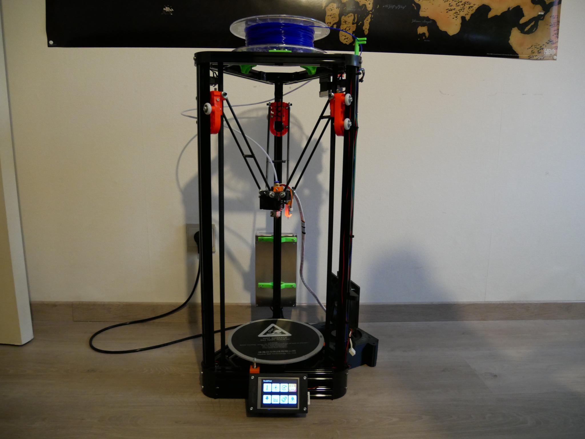

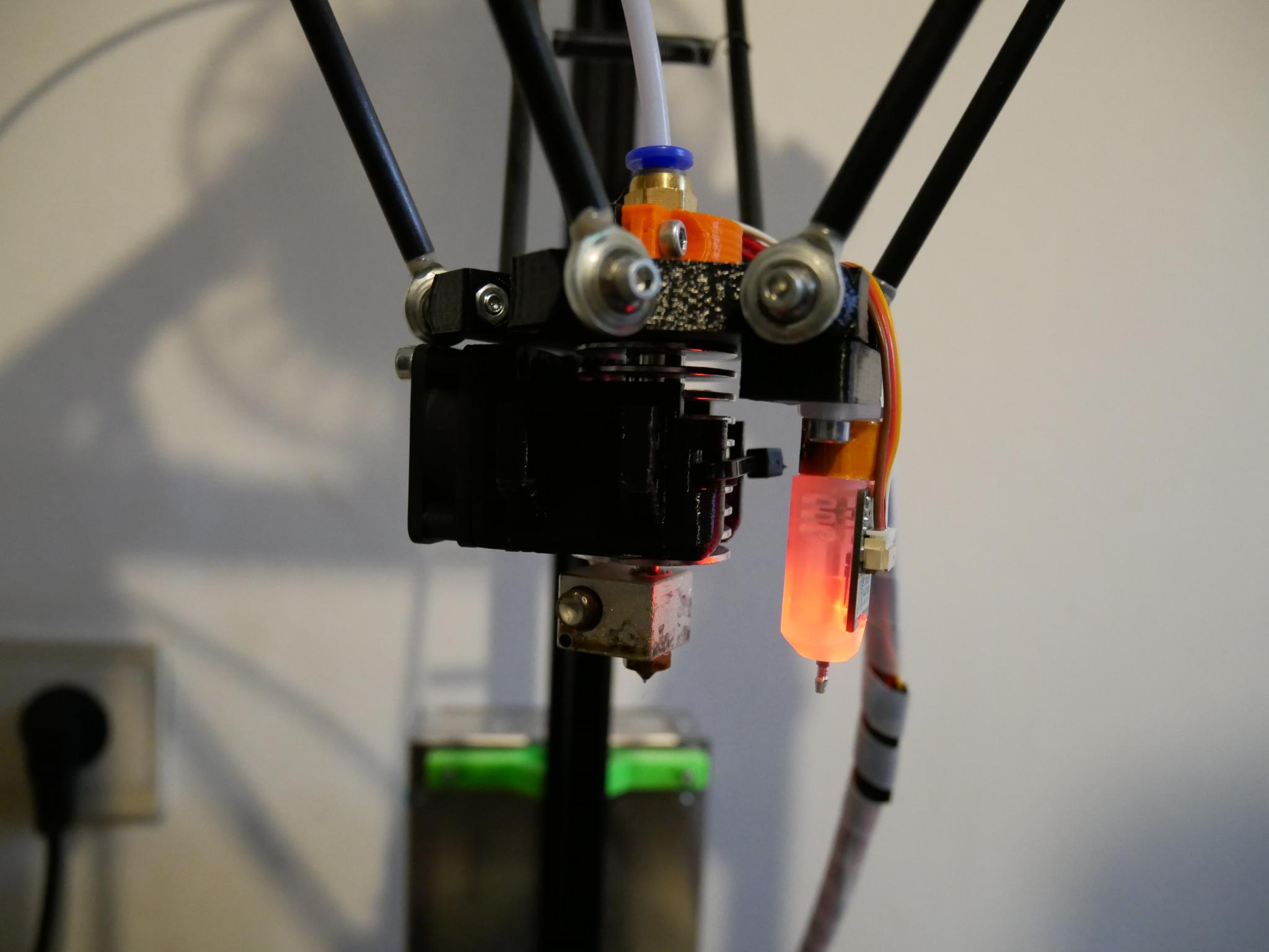

Il y a un moment que je n'ai pas donné de nouvelle de ma Flsun delta chinoise .
Il y a eu de gros changement  :
-Nouveau effecteur , carte MKS Sbase , Smart Bltouch , Écrans TFT 32 tactile, Pièces de structure de coin de meilleur qualité , Reprogrammation complète sous Smoothieware .
Ce fut très instructif et j'ai fait du chemin depuis mon inscription ici ou j'etais un NOOB totale xD
Voila des photos plus  vidéo du monstre :

Elle  donne un bon rendu , très lisse .

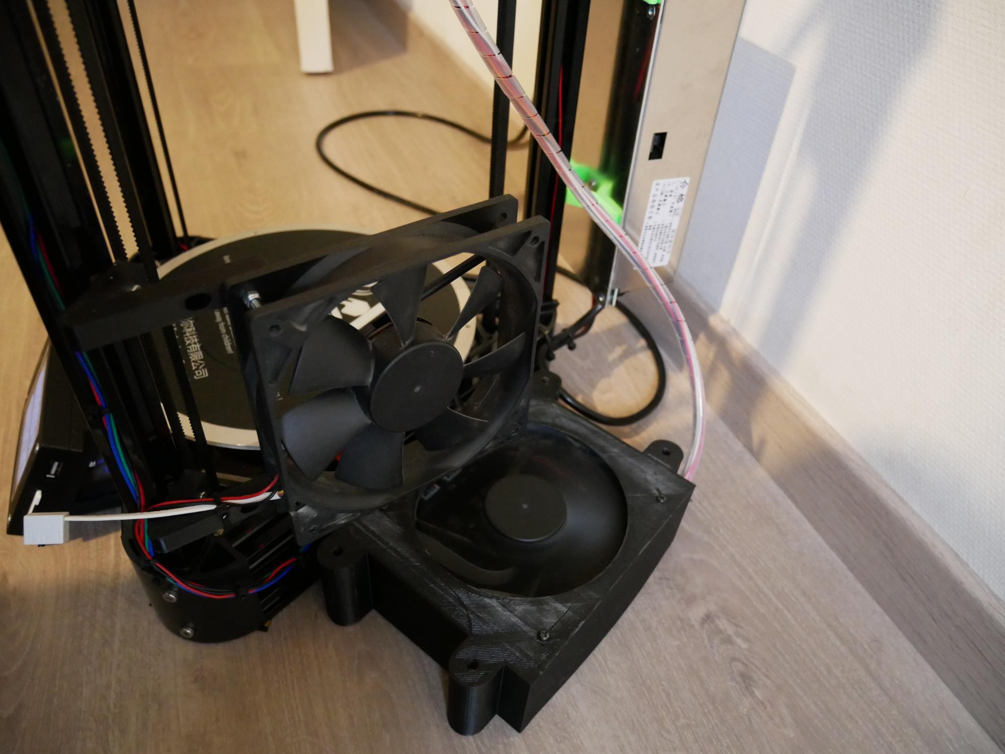

J'utilise une ventilation latéral  "expérimental " avec un ventilo de 120 commander par la Sbase .
La carte n'es plus sous l’imprimante mais dans un petit boitier ventiler sur le coté .
